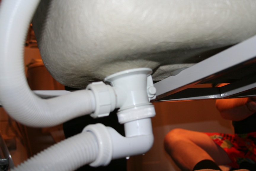

Здравствуйте! Не знаю к кому еще обратиться, мастера никакого удовлетворительного решения пока не порекомендовали. Мы приобрели душевую кабину с высоким поддоном. (Ш800хД1200) Предполагалось, что мы установим ее в небольшую нишу 830х600. При прокладке трубы кабину пришлось установить на определенной высоте. Для того, чтобы обеспечить уклон. В результате, чтобы забраться в нее, ногу приходится поднимать довольно высоко + кабина крайне неустойчива, т.к. пока не закрепили. Я знаю, что существуют специальные насосы (типа sololift) для душевых кабин, позволяющие не заморачиваться с уклонами, но они энергоемкие да и место занимают. Или как вариант сделать ступеньку перед кабиной, насколько это удобно, не опасно ли? И ещё какая должна быть разница между сливом от кабины и трубой к которой мы подключаемся?

Вы сами прекрасно знаете ответ на свой вопрос! Как вариант, замените душевую кабину с глубоким душевым поддоном на кабину с низким поддоном!

Насос шумит, требует обслуживания, работает импульсами. Это все скорее будет раздражать. Ступеньку реализовать легче:) . Остальное писалось выше, про уклоны,гофры, замены сифонов, китайские кабины... Скучно:) .

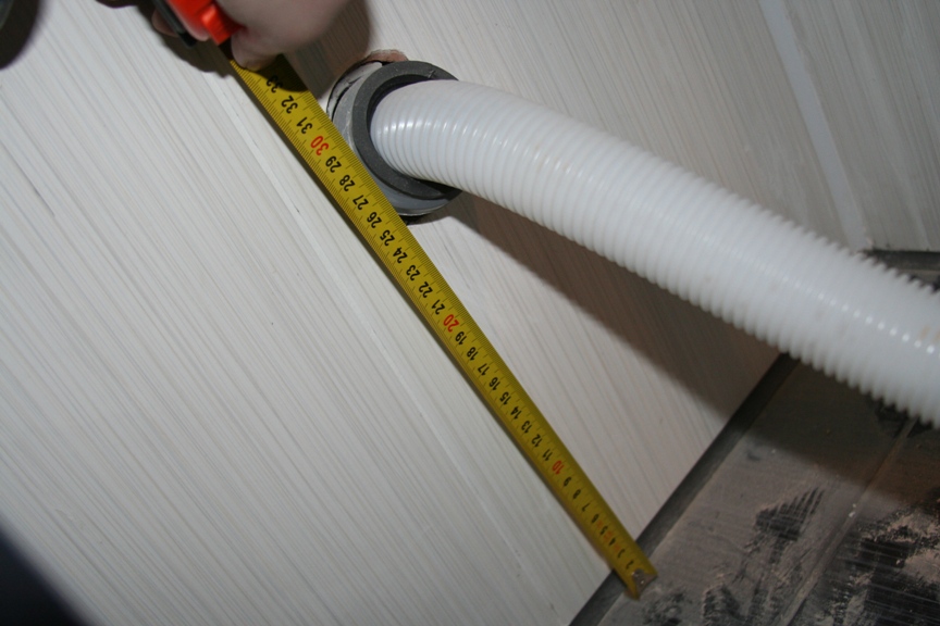

Спасибо большое всем за участие! Дело в том, что слив у нас расположен на высоте 28 см. Поэтому, если мы купим кабину с более низким поддоном, слив окажется еще ниже.

На что, интересно, надеялись, когда для кабины выводили канализацию:a . Подиум в 20 см с выносом на ступеньку - единственный совет до монтажа. Еще смущает, правилен ли путь канализации, что так задралась? Это что, 2\3 периметра санузла по стене прошла? А про поддон, - то вам советовали низкий, дабы ногу не так высоко задирать:) .
Высоту подиума кабина с низким поддоном не изменит.

До этого она проходит где-то 2.5 метра. Это было сделано стараниями мастера, мастерство и опыт которого не сумели заранее распознать.

Он вам, наверное, под раковину трубу выводил. Хотя на 2,5 метрах минимум сантиметров 10 надо.

wastero написал : Дело в том, что слив у нас расположен на высоте 28 см.
Ох...еть
wastero написал : Поэтому, если мы купим кабину с более низким поддоном, слив окажется еще ниже.
Логично. Интересно как вы это себепредставляете. А еще логичнее переделать канализацию это дешевле салолифта, да и потом удобнее будет залазить в кабинку.

бред уклон должен быть в пределах 2 см +- на ваше расстояние
