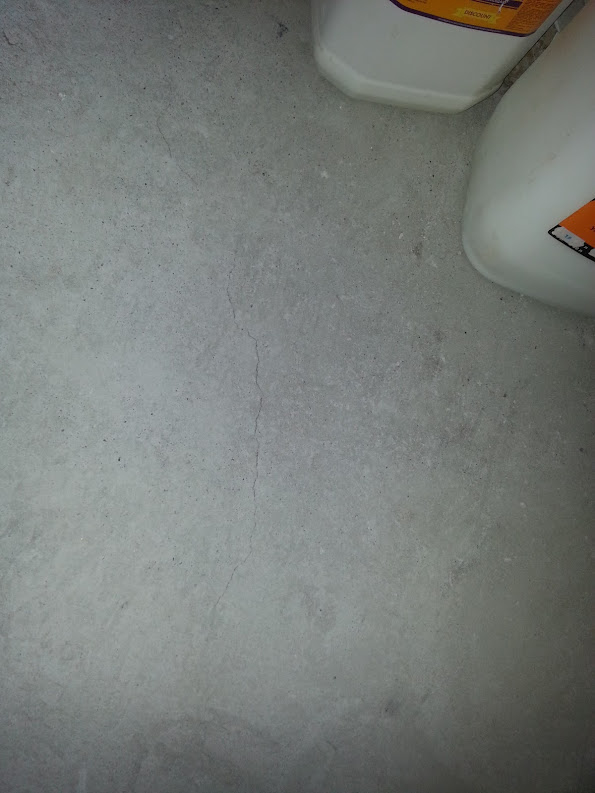

shaint написал : Поясните, пожалуйста.
если на слой керамзита вылить ЦПС - то это не керамзитобетон. Керамзит нужно добавлять в раствор...
всё в голове (с)

Я не готов утверждать что раствор готовился не так, я этого процесса не видел. Я видел незаконченную стяжку в комнате, керамзит скорее плавал в пескосмеси, а не только был залит сверху, но верхний слой был достаточно тонкий.

shaint написал : Я не готов утверждать что раствор готовился не так, я этого процесса не видел.
Вот это плохо. Подробности надо знать, а то гадание получается.
shaint написал : , керамзит скорее плавал в пескосмеси, а не только был залит сверху, но верхний слой был достаточно тонкий.
Что плавал плохо, по раствору с керамзитом верхний слой не важен - главное чтобы шарики не плавали.

AndyMirror написал : по раствору с керамзитом верхний слой не важен - главное чтобы шарики не плавали.
То есть, если раствор приготовлен правильно, то трещины не играют роли?

;) Где вы видите, что я пишу про трещины. Я про толщину именно верхнего слоя чистой цпс в керамзитобетонной стяжке.
Трещины по маякам (вдоль них), если у вас именно стяжка на всю глубину - не критичны. А если у вас паутина или "веником" по массиву - то это из-за переизбытка воды - плохо, но жить можно.

shaint, что планируете финишным покрытием?

аптекарь написал : shaint, что планируете финишным покрытием?
Финишное покрытие будет двух типов: паркетная доска в комнате и плитка в коридоре + кухня.

положите по площади пеноплекс 35 и на нее лейте керамзитобетон. Я бы не армировал. Хотя хуже не будет

Идеолог написал : положите по площади пеноплекс 35 и на нее лейте керамзитобетон. Я бы не армировал. Хотя хуже не будет
Тут не очень понял, стяжка то есть уже, зачем еще пеноплекс + опять керамзитбетон? ))

shaint написал : Тут не очень понял, стяжка то есть уже, зачем еще пеноплекс + опять керамзитбетон? ))
Это ответ на стартовое сообщение, видимо.
У вас плохие трещины - стяжка разломалась. Но жить можно. Хуже если у вас керамзит просто насыпан, а сверху прилит раствором ЦПС.
