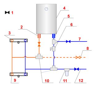

asup написал : Перекрывать кран с холодной водой ненужно!
Вот и вернулись к источнику сомнений:
FashRus написал : судя по инструкции на Ariston Shuttle-El 50V подачу холодной воды (а она льётся постоянно или в бак (если бак пустой), или в канализацию (если бак полный)) отключать нельзя. Не дороговато ли тогда получается если стоят счётчики воды?
asup
asup
Сообщений: 137
10.03.2011 в 19:55:49
Давайте сюда инструкцию. Как вода будет течь в канализацию http://www.klimat-pro.ru/catalog/water-heater/ariston/waterheater/shuttleel/shuttleel50v.aspx? Если вы имеете ввиду тройник на входе холодной воды, так он нужен только во время технического обслуживания бойлера для слива воды (тэн поменять, почистить от накипи и тд.) в нормальном режиме кран слива перекрыт и холодная вода поступает в бойлер только тогда когда у Вас идет разбор горячей воды. (Читать открыли горячую воду ее место заняла холодная, закрыли кран горячей- холодная поступает до тех пор пока не уровняет свое давление с давлением в бойлере).

asup написал : в нормальном режиме кран слива перекрыт и холодная вода поступает в бойлер только тогда когда у Вас идет разбор горячей воды. (Читать открыли горячую воду ее место заняла холодная, закрыли кран горячей- холодная поступает до тех пор пока не уровняет свое давление с давлением в бойлере).
А почему тогда сантехники оставили его открытым?! Что-то там говорили про первый этаж и что-то там ещё... его вообще нигде перекрыть нельзя у меня! Если только поступление ХВ в бойлер вообще. Собственно, это то, что шло в комплекте с конкретным водонагрвателем. Может существуют какие-то особенности модели?

Что-то ВАши сантехники темнят. Сделайте фото Вашего подключения бойлера и ссылку я кстати дал Вам ИМЕННО на Вашу модель бойлера.

FashRus написал : Честно говоря, нахожусь в замешательстве: судя по инструкции на Ariston Shuttle-El 50V подачу холодной воды (а она льётся постоянно или в бак (если бак пустой), или в канализацию (если бак полный)) отключать нельзя. Не дороговато ли тогда получается если стоят счётчики воды? Или же я что-то не понимаю?
Вы объясните внятно, откуда вытекает в канализацию? И как интенсивно. Прочитайте ещё раз инструкцию. Если через предохранительный клапан (на вашем фото по прозрачной трубочке). Варианта три:
  1. Если течёт немного и только во время нагрева - всё нормально, так и должно быть, это означает, что из устройства стравливается лишнее давление. (читаем инструкцию там всё описано)... Если течёт много и постоянно или когда не попадя...
  2. Давление в магистрали превышает или близко к давлению срабатывания предохранительного клапана (для этой модели и родного клапана 6 бар). Решение: установить редуктор давления для понижения давления в системе. (Опять же читаем инструкцию)...
  3. Клапан тупо сломался и срабатывает при более низком давлении чем должен. С ними это бывает :) Решение: заменить предохранительный клапан. Всё.
Указываю красной стрелкой -
Я правильно понимаю, что после нагревая вода должна перестать течь? Когда идёт пользование нагревателем (то есть горячая вода потребляется), то течение воды прекращается. Я так понимаю, что существует действительно высокое давление (1-ый этаж).
Что это такое? Какой оптимальный для данного нагревателя? Куда он ставится?
  1. Клапан тупо сломался и срабатывает при более низком давлении чем должен. С ними это бывает
Как определить, что клапан сломан?

FashRus написал : Указываю красной стрелкой
Ну значит я правильно понял.
FashRus написал : Решение: установить редуктор давления для понижения давления в системе. Что это такое? Какой оптимальный для данного нагревателя? Куда он ставится?
например ВОТ. Или фильтр с редуктором (вариантов много). Ставится до входа в водонагреватель.
FashRus написал : Как определить, что клапан сломан?
Подключить временно манометр и посмотреть при каком давлении открывается клапан.
