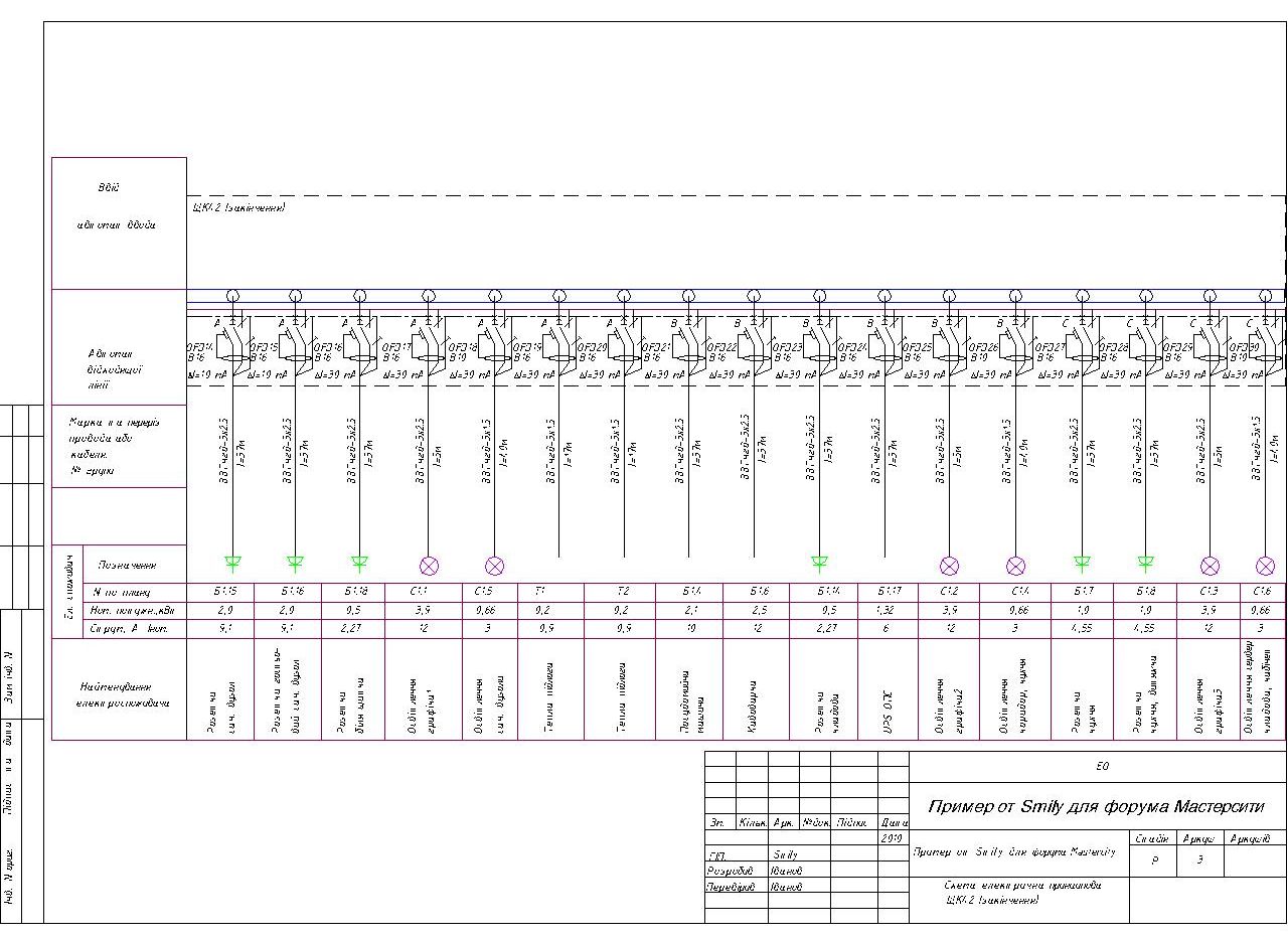

Посититель написал : произошло прямое прикосновение
Для того чтоб произошло "прямое прикосновение" в быту - необходимо разобрать электрический прибор и дотронуться до токоведущей части, или разобрать розетку, иди разобрать эл. щиток.
Посититель написал : например из-за повреждения изоляции и произошло прямое прикосновение!
При повреждении изоляции эл. прибора - происходит "косвенное прикосновение": и тут уже "работает" автоматическое отключение питания занулённого корпуса прибора класса I, ну а если сломался прибор класса II, то его корпус не под напряжением, нет косвенного прикосновения, прибор просто не работает.

Smily написал : Поймите-же наконец, что основная цель "защиты" - предупредить удар током.
Я это давно знаю и без Вас!
А вот Вы неоднократно заявляя что УЗО не защищает при прямом прикосновении дописались до того что УЗО не защищает и от косвенного прикосновения!
УЗО является одной из эффективных защит, которое по мимо того что на много эффективней автомата предупреждает удар током при косвенном прикосновении, так как при пробое изоляции срабатывает при ничтожно малых токах, так и единственное, при уставке до 30 мА, способно в большинстве случаев защитить от смертельного поражения если все же случилось прямое прикосновение, от чего не защищает ни одна другая защита!
Smily написал : УЗО АС вполне может не сработать при пульсирующей утечке (даже при 10-ти уровневой дифзащите), а электронное сертифицированное китайское - тихонечко сдохнуть... И что тогда?
С таким успехом без УЗО может быть ситуация с отказом автомата или обрывом РЕ в шнуре электроприбора возле вилки или корпуса самого электроприбора, особено когда жилка порвавшегося РЕ со стороны электроприбора проколет изоляцию фазного провода.
Smily написал : Для того чтоб произошло "прямое прикосновение" в быту - необходимо разобрать электрический прибор и дотронуться до токоведущей части, или разобрать розетку, иди разобрать эл. щиток.
Автор темы как раз и имел в виду прямое прикосновение, от сметрельных последствий которого может защитить только УЗО!

Smily написал : УЗО не является защитой ни при прямом ни при косвенном прикосновении.. УЗО это дополнительная (не основная) защита при прямом прикосновении, и один из элементов (наряду с занулённым корпусом) автоматического отключения питания, при косвенном прикосновении
Так является ли УЗО защитой? Судя по ТВЕРДОСТИ высказывания - является ЗАЩИТОЙ (пусть и дополнительной) :)
Вот интересно, если завтра в ПУЭ-8 внесут легкую коррекцию:
Smily написал : 1.7.50. ...следующие меры защиты от прямого прикосновения: основная изоляция токоведущих частей; ограждения и оболочки; установка барьеров; размещение вне зоны досягаемости; применение сверхнизкого (малого) напряжения. Для дополнительной защиты от прямого прикосновения в электроустановках напряжением до 1 кВ, при наличии требований других глав ПУЭ, следует применять устройства защитного отключения
што нибудь поменяется в отношении отношения к УЗО? Да в следующем пункте:
Smily написал : 1.7.51. ...следующие меры защиты при косвенном прикосновении: защитное заземление; автоматическое отключение питания; уравнивание потенциалов; выравнивание потенциалов; двойная или усиленная изоляция; сверхнизкое (малое) напряжение; защитное электрическое разделение цепей; изолирующие (непроводящие) помещения, зоны, площадки
шо-то я не вижу "защитное зануления", что является основой отстаиваемого столь эмоционально "автоматического отключение питания" исключительно автоматическими выключателями (а не УЗО). На мой непросвещенный (ПУЭ) взгляд и УЗО и АВ - это рановправные меры защиты реализующие "автоматическое отключение питания". А "кто главнее" (сильнее/выше...) - так "...меры разные нужны, меры разные важны..."

Dachnik77 написал : шо-то я не вижу "защитное зануления", что является основой отстаиваемого столь эмоционально "автоматического отключение питания" исключительно автоматическими выключателями (а не УЗО).
А я уже говорил о вредности этого пункта для широкой публики. ПУЭ – не цитатник на каждый день, а цельный документ. Об автоматическом отключении питания:
ПУЭ-7 написал : 1.7.57. Электроустановки напряжением до 1 кВ жилых, общественных и промышленных зданий и наружных установок должны, как правило, получать питание от источника с глухозаземленной нейтралью с применением системы TN. Для защиты от поражения электрическим током при косвенном прикосновении в таких электроустановках должно быть выполнено автоматическое отключение питания в соответствии с 1.7.78-1.7.79.
О занулении (заземлении):> 1.7.78. При выполнении автоматического отключения питания в электроустановках напряжением до 1 кВ все открытые проводящие части должны быть присоединены к глухозаземленной нейтрали источника питания, если применена система TN, и заземлены, если применены системы IT или ТТ. При этом характеристики защитных аппаратов и параметры защитных проводников должны быть согласованы, чтобы обеспечивалось нормированное время отключения поврежденной цепи защитно-коммутационным аппаратом в соответствии с номинальным фазным напряжением питающей сети. В электроустановках, в которых в качестве защитной меры применено автоматическое отключение питания, должно быть выполнено уравнивание потенциалов.
И зануление, и заземление в электроустановках потребителей до 1000В - это не самостоятельные меры защиты, а составляющие защитного автоматического отключения питания.
Dachnik77 написал : На мой непросвещенный (ПУЭ) взгляд и УЗО и АВ - это рановправные меры защиты реализующие "автоматическое отключение питания".
Не меры защиты, а исполнительные механизмы:> 1.7.78.Для автоматического отключения питания могут быть применены защитно-коммутационные аппараты, реагирующие на сверхтоки или на дифференциальный ток.

Dachnik77 написал : УЗО и АВ - это рановправные меры защиты реализующие "автоматическое отключение питания"
Совершенно верно. Есть ещё обязательный фактор - зануление корпусов приборов класса I. Автоматическое отключение питания = зануление + АВ (УЗО). Нет зануления - нет автоматического отключения питания.
Smily
Smily
Регистрация: 22.01.2007
Сообщений: 4565
13.05.2010 в 13:19:45
Посититель написал : УЗО является одной из эффективных защит, которое по мимо того что на много эффективней автомата предупреждает удар током при косвенном прикосновении, так как при пробое изоляции срабатывает при ничтожно малых токах
Эта мера защиты называется - "автоматическое отключение питания".
Посититель написал : дописались до того что УЗО не защищает и от косвенного прикосновения!
Совершенно верно. Защищает - "автоматическое отключение питания" Автоматическое отключение питания = зануление + АВ (УЗО). Нет зануления - нет автоматического отключения питания. Безусловно, в случае с УЗО, автоматическое отключение питания произойдёт при "меньших токах". Ну а дифавтомат, для автоматического отключения питания - ещё лучше.
