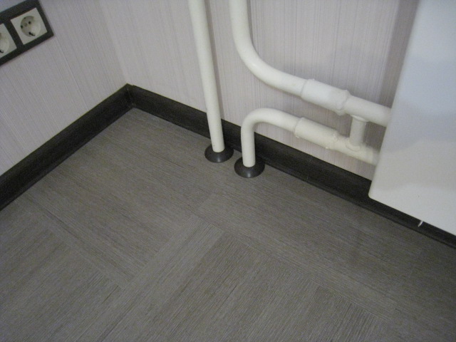

Все прочитал. Делаю ремонт в ванной. Тоже предполагаю сделать реечный потолок. Только 1 вопрос. В углу ванной проходит стояк горячей воды. Как быть с ним? Как сделать, чтобы смотрелось прилично?

ankor67 написал : В углу ванной проходит стояк горячей воды. Как быть с ним? Как сделать, чтобы смотрелось прилично?
Имеется в виду как обойти??Если в коробе будет,по коробу и обойти.Если труба,то вырезать аккуратно под трубу.Обычно сначала вырезается шаблон,например из картона.Потом по нему режете рейку. Можно сверху на трубу надеть разрезные кольца.Фото для примера на полу.Аналогично и на потолок.Цвета есть разные.
