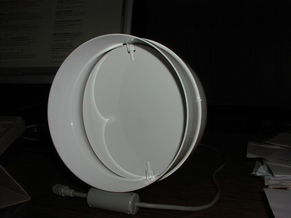

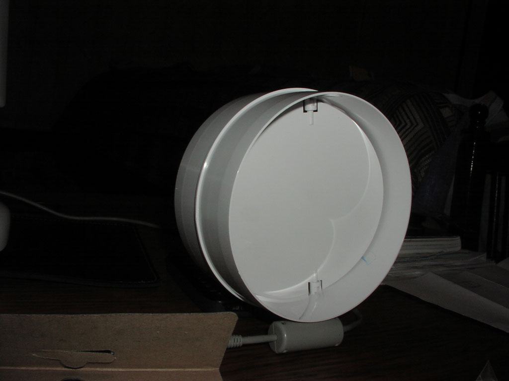

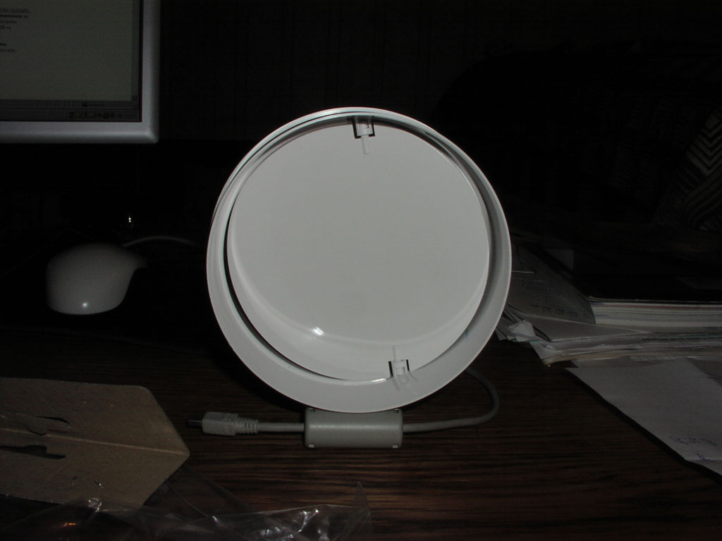

Вопрос - собираюсь ставить обратный клапан в систему воздуховодов вентиляции, т.к. вентиляция работает в обе стороны. Какой стороной ставить по направлению движения воздуха я разберусь, интересует правильность установки относительно горизонта и оси вращения самого клапана. Я планирую так (см. вложения), задумка такая, чтобы клапан под своим весом стремился закрыться, но при этом оказывал минимальную помеху протекающему, в правильном направлении, воздуху, я прав?

Я установил так, чтобы он под своим весом был открыт, с наклоном чуть, как дверь которая все время открывается :) Как только обратка дует, он захлопывается.

2vasilk Да не прьтесь, ставьте клапан с осью вертикально. Опрокидывание тяги вызывается множеством причин, большинство из которых неизлечимы (не разбирать же полдома). Чтобы заслонка легче крутилась, можно немного доработать. Надоест - поствите приточку :).

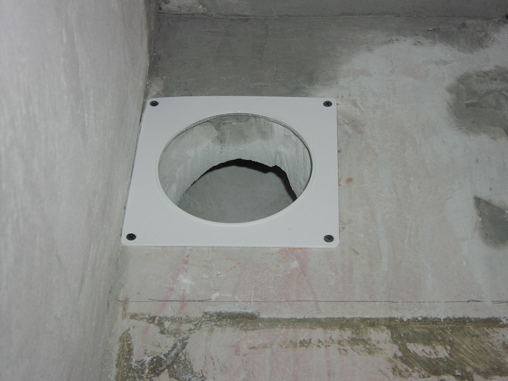

AlexEE написал : Если правильно - то никакого. Нужно разобраться, почему у Вас "вентиляция работает в обе стороны" и устранить причину.
Боюсь что причина вне моей квартиры, а УК устранять ее не будет, да и как можно устранить, если дом типовой и все сделано по проекту.

vasilk написал : Боюсь что причина вне моей квартиры
Вы уверены? Очень часто причина - герметичные окна. У Вас обратная тяга и при открытых окнах?

AlexEE написал : Вы уверены? Очень часто причина - герметичные окна. У Вас обратная тяга и при открытых окнах?
ага, пустая квартира и голые стены. некоторые окна были открыты, когда дорабатывал отверсие напильником и монтировал накладку, получил несколько раз пылью(от напильника) в лицо потоком воздуха из самого отверстия. Причем это регулярно, пришлось работать в защитных очках.

бабочка? я уже начитался форума, у естественной тяги не хватает силы его открывать.
