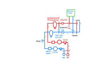

Здравствуйте!Вот набросал схему разводки ППР-трубами в квартиру.Что можно добавить?

Кажется,схема не удобочитаемая?Попробую подкорректировать.

Вижу,замечаний нет,значит я правильно развел.Сейчас еще вспомнил,что еще тройник на Холодную забыл нарисовать - на стиралку в ванной!Не важно.Меня больше интересует схема промывки фильтров.Знаю,что есть другой вариант,с обходом байпассом вокруг фильтра,но в этом случае придется добавить еще 2 трех-ходовых крана.Так что выбрал экономичный вариант.Один нюанс не понятен: горячий фильтр я промою холодной водой,кинув шланг в унитаз,но холодный фильтр промывается кипятком!Куда сливать?В ведерко?Достаточно 10 литров прогнать в обратку,что бы промыть фильтр?

Холодный фильтр нельзя промывать горячей водой! Как и горячий фильтр холодной водой. Обратная промывка подразумевает не противоток, а механическое перенаправление потока на турбину в момент переключения режима в самом фильтре!

Юра-сварщик написал : .Меня больше интересует схема промывки фильтров.Знаю,что есть другой вариант,с обходом байпассом вокруг фильтра,но в этом случае придется добавить еще 2 трех-ходовых крана.Так что выбрал экономичный вариант.
еще более экономично - вместо 3-хходовых поставить просто тройники, а кран (один, простой) - на перемычку, как раз там, где у Вас синяя и красная линия встречаются. На время промывки закрываете всех потребителей (не сложно, наверное, уследить? ;) ) и один ввод. На этом вводе открываете фильтр на промывку.
Юра-сварщик написал : Один нюанс не понятен: горячий фильтр я промою холодной водой,кинув шланг в унитаз,но холодный фильтр промывается кипятком!Куда сливать?В ведерко?Достаточно 10 литров прогнать в обратку,что бы промыть фильтр?
Можно в ведерко... А можно - воронку через сухой затвор в канашку прямиком соорудить. Вот здесь - обсуждали подробно http://www.mastercity.ru/vforum/showthread.php?t=20007

Makarone написал : Холодный фильтр нельзя промывать горячей водой!
Да, если колба "стеклянная"
Makarone написал : Как и горячий фильтр холодной водой.
Почему?
Makarone написал : Обратная промывка подразумевает не противоток, а механическое перенаправление потока на турбину в момент переключения режима в самом фильтре!
Это описание ОДНОГО из вариантов реализации обратной промывки, "встроенной" в конструкцию фильтра (возможно, одного конкретного изготовителя, если речь о турбинке ;) ) Обратная промывка - именно обратный поток, чтобы напором грязь из сеточек ОБРАТНО выдавило. Все остальное - способы реализации.

Обратная промывка не может быть реализована противотоком из-за влияния на материал промываемого фильтра резкой смены температуры. :) Возможна же вышеописанная обратная промывка лишь в случае нахождения в системе гидрофорного бака. В этом случае промывка горячего фильтра происходит горячей водой, холодного холодной. :)
