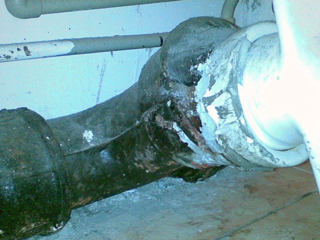

Вот,не упомянул причину отказа от установки инсталляции: дело в том,что выпуск фановой трубы "вперед" под углом кверху (видно на фото) под обычный унитаз.

Юра-сварщик написал : Вот,не упомянул причину отказа от установки инсталляции: дело в том,что выпуск фановой трубы "вперед" под углом кверху
нужно примериться ,вариантов много,не вижу причины отказываться от инсталяции

29.05.2010 в 18:06:47
Смотрел варианты с отводом вверх,но нет возможности двигать систему вперед - до двери расстояние и так не большое (буду упираться лбом :) ).

29.05.2010 в 19:12:40
Юра-сварщик написал : Смотрел варианты с отводом вверх,но нет возможности двигать систему вперед - до двери расстояние и так не большое
а систему не надо выдвигать в перёд,это приоритетная задача ,в данном случае надо попытаться максимально сместится назад,возможно расчеканить чугунныи троиник ,заменив на пластиковыи ,дав необходимое напровление,для оптимального присоединея иснсталяции,тем самым выгровается значительное растояние

29.05.2010 в 21:31:58
Делаю ремонт сам,но подобного опыта нет,так что избегаю любого геморра... Когда возьмусь класть плитку,сниму унитаз и попробую провернуть тройник фанины кверху.
Сейчас глянул - не получится просто провернуть,только разбирать (геморр),зачеканили насмерть (потыкал отверткой).Останусь я походу с простым "толчком"...

Если есть вариант обойтись без разборки тройника фанины - подскажите.
