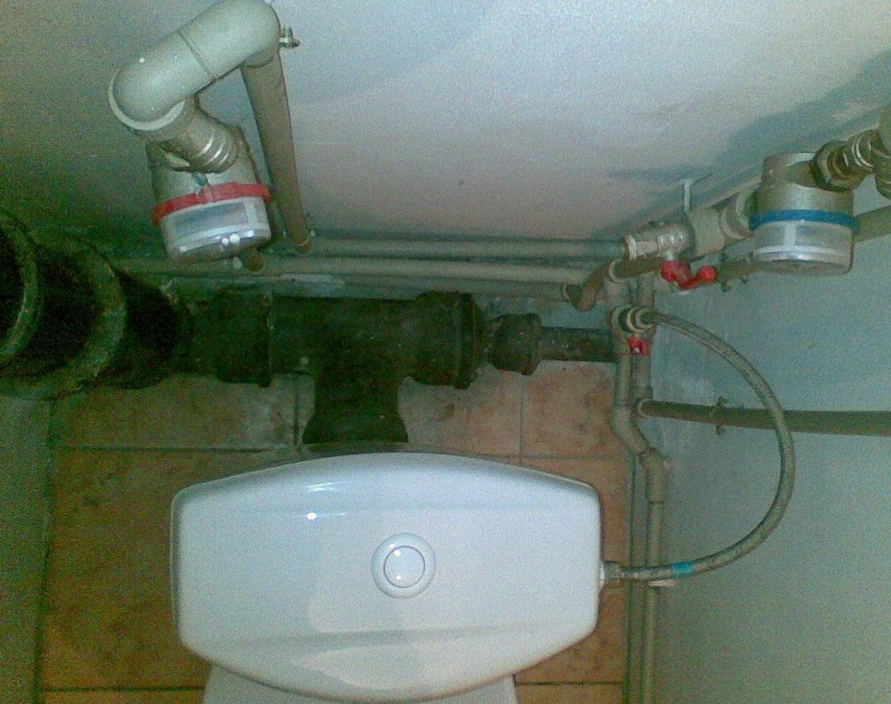

2Юра-сварщик У вас тройник горизонтально? - на фото не совсем понятно

Юра-сварщик написал : Если есть вариант обойтись без разборки тройника фанины - подскажите.
думаю что есть, вариант расчистить раструб троиника от цемента и старои эксцентрики к унитазу,одеть непосредственно отвод, скажем на 45 град.через переход,развернуть в верх,так что бы,штатныи отвод инсталяции в окурат в него оделся,надо промерить

Расстояние от края унитаза до закрытой двери всего 42 см - этого мало!Буду убирать эксцентрик однозначно,что бы выиграть эти 8 см (хочу получить 50).При установке инсталляции подвесной унитаз оказался бы,думаю,в 55 см от двери - совсем хорошо!Но если ставить отвод вверх 45°,то будет даже хуже чем сейчас!Тройник расчеканивать не буду (геморр),нет опыта.

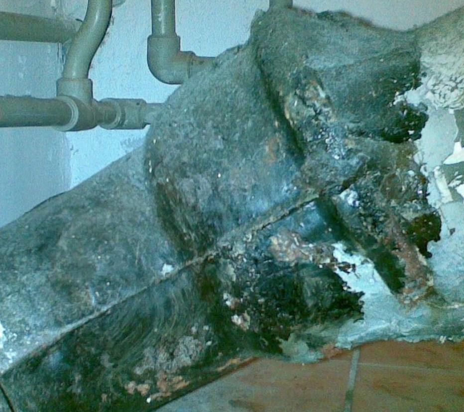

Можно фото стены с захватом стояка? и фото тройника со стороны существующего отвода? Думаю, что можно аккуратно расчеканить тройник сверху и снизу, повернуть в сторону стены, поставить угол на 15~30 градусов в вертикальной плоскости и в него угол на 90 градусов или переход и угол на 90 градусов из комплекта инсталляции.

Юра-сварщик написал : Тройник расчеканивать не буду (геморр),нет опыта.
Тут была тема чуть-ли не с пошаговой инструкцией. Читаете и вперед. Вы делаете сейчас ремонт и почему-бы не сделать сразу как надо. Ну потратите один лишний день на всю эту возню, зато головой в дверь упираться не будете :)
Фото давайте - тогда посоветуем, что и как

Фотки сделал такие:

После тройника на стояке-все удалить, поставить резиновый уплотнитель>тройник(отвод на 87')>переход 110*50 в ванную комнату. В отвод тройника(если ось отвода на равных расстояниях от стен) поставить на выбор:
  1. фасонный переход viega на 15, 30, 45, 67 градусов.
  2. полуотвод на 15, 30, 45, 67 градусов>прямой переход viega.
  3. Сборку развернуть на себя до совпадения оси последнего отвода с горизонтом.
    Выбор зависит от расстояния: между осью лежака и инсталляцией(чем меньше расстояние, тем выше шанс обойтись лишь переходом от viega), от плоскости пола до оси лежака(чем меньше расстояние, тем больший угол берем).

Присоединяюсь к сказанному Макароне. У вас там места - вагон! Грех его не использовать. Да и пластик меньше засоряется. Добавлю - раструб чугунного вертикального тройника хорошо отчистить жесткой стальной щеткой на дрель.

Спасибо за ссылки,почитал.Спасибо так же и за участие.Но дом новый (3 года) и я не вижу убедительных причин менять трубы канализации... Примерюсь еще,может и получится обойтись без вертикального отвода,идущего в комплекте с инсталляцией,установив компактный эксцентрик или резиновую гофру (манжету) прямо к подвесному унитазу - ведь выпуск у меня расположен довольно высоко.У меня еще есть полтора месяца на подготовку.
