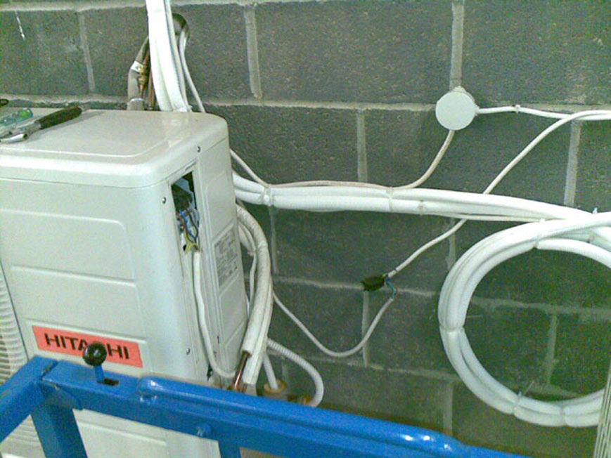

А Вам приходилось ставить кондиционер с трассой 1,5 или ещё меньше?

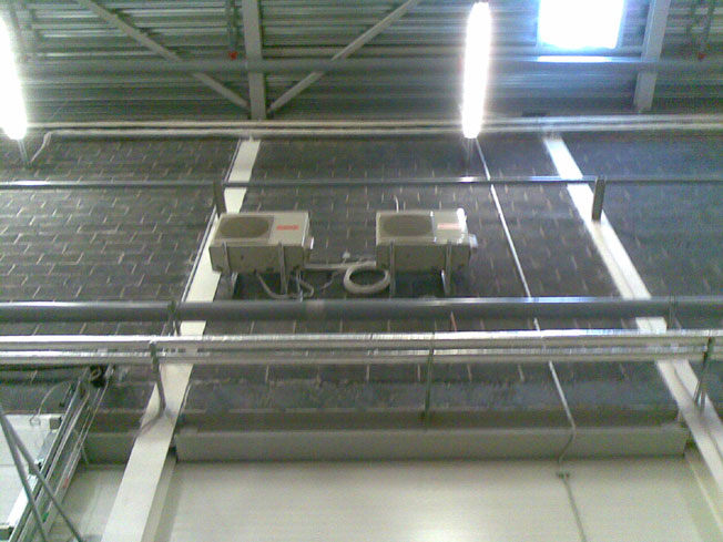

LexxM написал : А Вам приходилось ставить кондиционер с трассой 1,5 или ещё меньше?
ну да так назывемый бутерброд, недавно поставил 9 шт в одном месте трасса получилась где то около 2 м...

LexxM написал : Что интересно, минимальная длина трассы тоже есть.
Сейчас предметно проконсультировался с двумя специалистами. Говорят, что не регламентируется минимальная длина. Спецы знающие. Мои поздравления Вам!
ломастер написал : А я зря медь не перевожу - я ее в гараж отвожу
Практически, разрушители легенд!

Клиента проверить путем опроса - на наличие договора, чека, денег, знаний прибора и пожеланий :-)
По поводу гидроудара - обьем хладогента в системе рассчитан на обьем системы по высокой стороне. Не должно быть превышения давления у компрессора. Количество возвращенного хладогента должно соотноситься с производительностью компрессора. То есть исключать понижение подачи на низкой стороне и потерю смазки компрессора. Всякие круги из трубки и прочие загигульные радости с потерей уклона мне кажутся дополнительными препятствиями для нормального маслоснабжения.
Для докипания и очистки хладогента полезно ставить фильтр на обратке. Удорожание на 1000 - 2000, но польза будет.

Споры минимальная, максимальная, спецы .....
Мля своей головы нет ???
Ну поглядите наконец на гидравлику кондиционера, чё бред-то нести ???
Есть там куда излишкам фреона деться, просто надо глазки открыть и мозг заставить работать а не спорить ...
Если ты понял одно дело, поймешь и восемь ...
В течение уже 9 лет смотрю на исправно работающий Panasonic (китайской сборки!) с трассой чуть менее 1,5 метров :).
