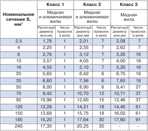

nick307 написал : многожильная, сечение где-то 7-8мм диаметра
Ого, это 25 квадрат,если без изоляции естественно.. Старый кабель, видно по дешевле оказался, так как по современным требованиям не подходит на трех фазную проводку.

Хм..:
Смотрим табличку ниже, все 35 мм кв.

ПPOPAБ написал : Цитата: Сообщение от nick307 многожильная, сечение где-то 7-8мм диаметра
Если подкорректировать традиционную ошибку, то получится провод диаметром 7-8мм, соответствующий сечению ПВ-3 10,0.
