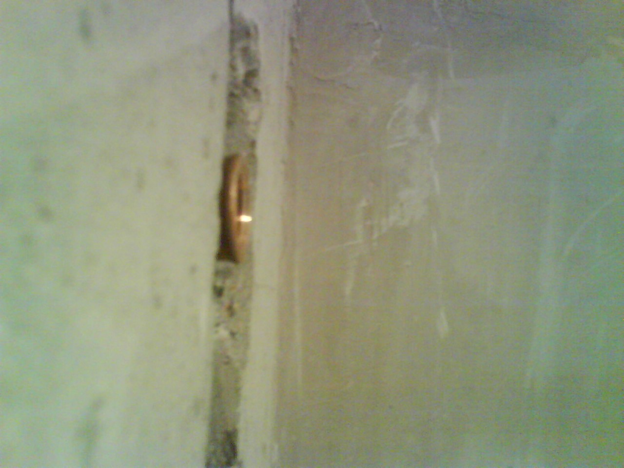

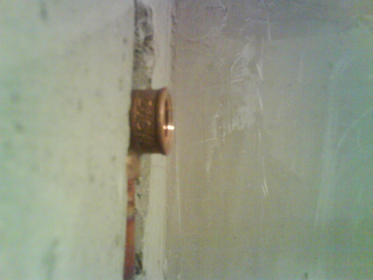

Всем привет. Делаю водопровод у себя в квартире, и возник вопрос по монтажу водорозеток - учитывать ли толщину плитки и немного выдвигать из стены или делать вровень с бетонной стеной? Для наглядности сфоткал оба положения - делать как на первом или как на втором снимке? Это будут водорозетки встроенного смесителя, в них будет установлен излив на ванну Hansgrohe 13414 http://www.smesaki.ru/details.php?id=5632 и вторая водорозетка для душа, в нее будет установлен Подключение для душевого шланга, DN 15 Grohe Relexa Plus 28671http://www.smesaki.ru/details.php?id=5324. Пока эти девайсы не прикупил - вот и возник вопрос.

И плитки и клея имхо

Разумеется при креплении водорозеток надо учитывать толщину покрытий (штукатурка-плитка). Выдвинута она должна быть настолько, насколько это будет удобно при монтаже санприбора. Чтобы точно всё рассчитать, как оно там прикроется колпачками, конечно, нужно иметь или опыт или сами приборы в натуре. Успехов.

Делайте по первому снимку:будет ставиться еще эксцентрик и плитка должна будет проходить через его середину.Тогда все будет о,кей.Если даже получиться вывод маленькой длинны- то всегда можно нарастить.

А всегда ли ставится эксцентрик?

вроде эксцентрики к планируемым девайсам не предусмотрены

zubrikon Вот :) и как тогда лучше ставить водорозетки? Ответ не раскрыт :) Мне тоже интересно, ибо подобное ждет.

в Москве- как удобно. Viega выпускает удлинитель от 1 см. впровинции виегу не достать.

zubrikon написал : возник вопрос по монтажу водорозеток - учитывать ли толщину плитки и немного выдвигать из стены или делать вровень с бетонной стеной?
Никогда не беспокоился по этому вопросу, больше волновало надёжно зафиксировать водорозетки в стене без перекосов. Существуют удленители на пол дюйма.

ИМХО самый тот вариант, когда от чистой стены (плитки) заглубление 3-5 мм. Но пусть будет больше,под удлинитель, чем вероятность торчания и пиления резьбы прибора.

2zubrikon обратили внимание что на ванну - резьба 3/4?
