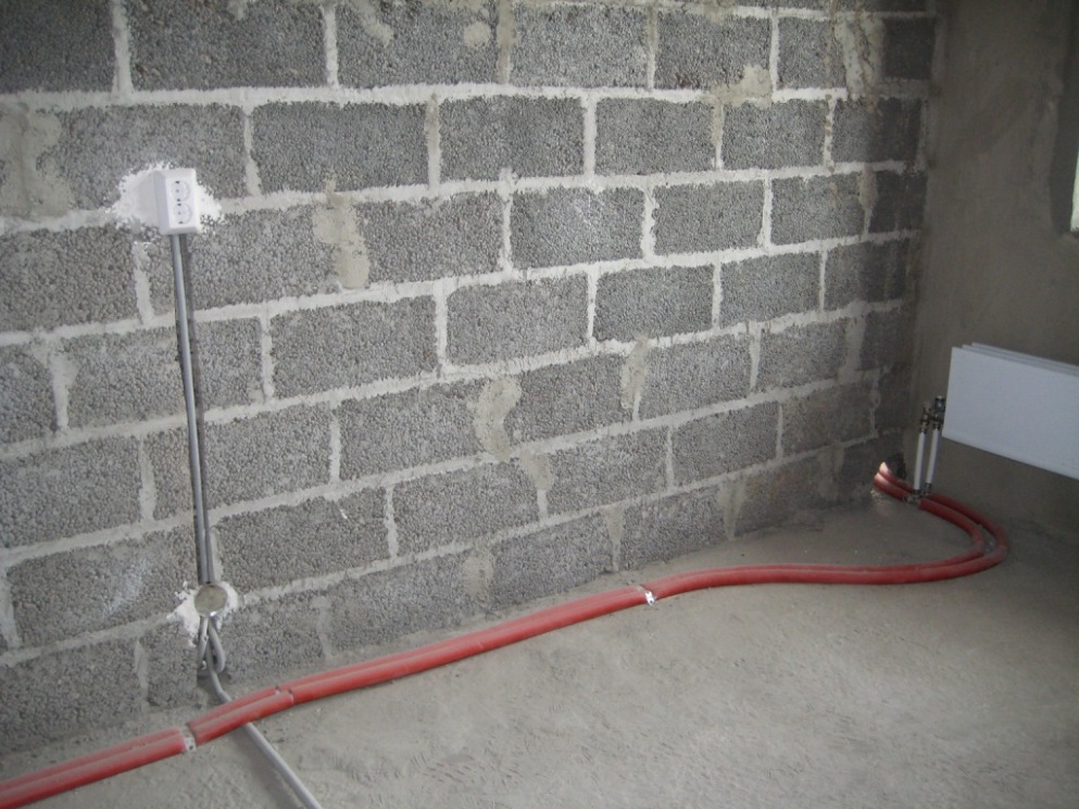

Oleg V написал : электрик не хочет делать разводку в полу, считая, что это противоречит ПУЭ
Сфотографировано не далее, как сегодня на одном из объектов - разводка отопления и электроснабжения, принятая всеми мыслимыми и немыслимыми комиссиями.

Ситуевина: отопление к радиаторам разведено трубами по стяжке. Трубы ГВ полиэтиленовые, в гофре. Нужно делать электроразводку. Стяжка предполагается из керамзита + верхний слой цементная смесь. Мастер, дабы трубы были покомпактнее, сделал так:
  1. Покритикуйте, пожалуйста!
  2. Если электрические провода растащить от труб отопления, чем их можно изолировать в местах перехлеста, чтоб они оказались на разных уровнях? Какой материал подходит в этом плане? Я не спец в материалах, хотела просто подложить что-то в плоскости, чтобы отделить ГВ от электрики. В голову приходят пластинки из полиплэкса. Хороший теплоизолянт, недостаток - как прикрепить??? Негибкий (нельзя обмотать или прижать).
Увидела в гугле еще теплоизоляцию для труб Порилекс НПЭ. Ей можно обмотать трубы в местах перехлеста,если плоскости развести не получается? Это хороший теплоизолянт? А если участок большой и неудобный, есть ли что-то, чтобы накрыть теплотрубы чем-то, как блинчиком и отделить от труб электрики, проходящих сверху?

Milla123 написал: Трубы ГВ полиэтиленовые
Можно поточнее ?
Milla123 написал: Покритикуйте, пожалуйста!
Т.н. мастер сделал абы как. / / Для труб как хв, так и гв для теплоизоляции в стяжке обычно используют что-то подобное ссылка Перехлестов электрокабелей и труб водоснабжения старайтесь не допускать (особенно так, как у вас на фото сделано).
Для начала надо заставить водоносов переделать всю разводку отопления и водоснабжения, заключив её в надлежащую теплоизоляцию.

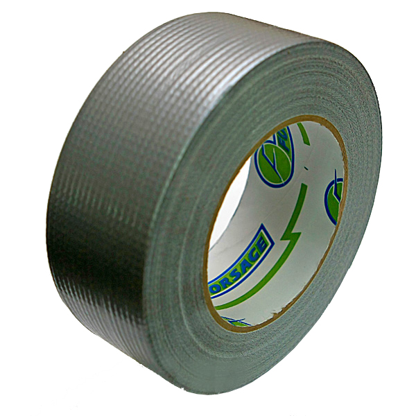

Огромное всем спасибо. Zoozoo, можете подсказать, каким скотчем?

Milla123 написал: каким скотчем?
да можете любым, или даже без оного, мелкие скорлупки и так неплохо смыкаются, но обычно используется серый армированный скотч, да там и не нужна теплоизоляция, пересекать можно, но параллельно рядом лучше не класть
