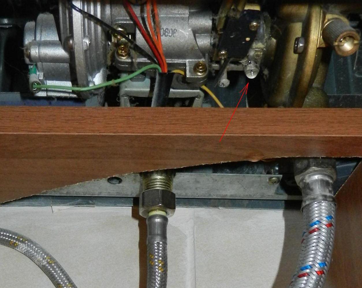

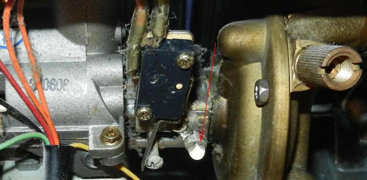

Добрый день, коллеги!
Такая поломка:
Колонка начинает греть воду, ТОЛЬКО при максимальном открытии сразу двух кранов горячей воды (на кухне и в ванной).
При открытиии только одного крана колонка включается на "малый газ" или не включается вовсе. Проблема "полного газа" решается ручной доводкой "солдатика" командного передаточного механизма с водяного блока на газовый. Рукоятка потока воды на водяном блоке, ОТКРЫТА полностью. При закрытии ситуация, естественно, усугубляется. Мембрану и шток водяного блока, ЗАМЕНИЛ. Картина ни чуть не изменилась.
Девайс продолжаю мучать. Кто что подскажет, буду благодарен!

Неман, можно по проще и по подробнее? Напор воды есть?
Неман написал : Рукоятка потока воды на водяном блоке, ОТКРЫТА полностью. При закрытии ситуация, естественно, усугубляется.
может наоборот?

Да! Скорее действительно наоборот! ЗАКРЫТА. Т.е. ручка регулировки расхода воды "смотрит" влево.
Напор воды... Вроде есть, но слабый, палецем удержать можно, оценить более объективно не могу... При включении только холодной воды напор усиливается, но не намного.
Газ открыт полностью. Фильтр грубой очистки на входе в водяной блок, чист.
Дом 5 эт. "хрущёвка" 3-й этаж. Зима (м.б.магистраль подмёрзла). Колонке 6 лет.
Вот сейчас, вечер воскресенье, не помогает даже открытие обоих горячих кранов. Газ в колонке горит малым пламенем, пластины теплообменика до красна не накаляются. Для нормального пламени, "Солдатик" в левом положении приходится удерживать пасатижами, иначе норовит вернуться в право.

Неман написал : Напор воды... Вроде есть, но слабый, палецем удержать можно
то что можно пальцем удержать, не называется напором(давлением), у Вас с давлением воды проблема.
Неман написал : ручка регулировки расхода воды "смотрит" влево.
обычно вправо бывает закрыто. Сделайте этой ручкой меньше воды, тогда больше вероятности, что колонка зажжется.
Неман написал : "Солдатик"
теперь знаю что это таке.:o

Супруга, предвкушая холодный душ перед сном, клянётся, что у мамы в соседнем доме:eek: на 5-м этаже напор ещё меньше... (Колонка такая же)
При повороте ручки вправо, шток перестаёт давить и "солдатик" сдвигается вправо, так вообще не зажигается...
Завтра куплю манометр, для наглядности. А там, если негодную "цифирь" выдаст, пусть супруга сама в ЖЭК звонит...:)
P.S. "Солдатик" на самом деле эт авиаслэнг. Механический указатель выпуска шасси. На фото сверху крыла, полосатый такой.
