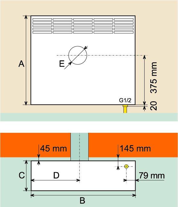

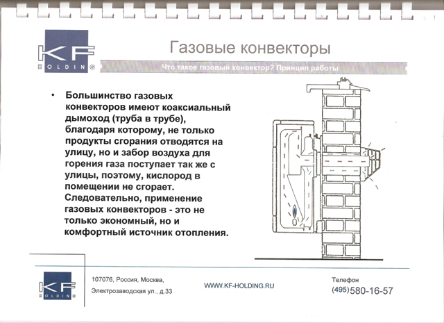

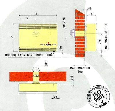

илюха По вашему вопросу могу сказать из собственного опыта, подобного рода обогреватели в целом не плохие и народ ими доволен. Есть правда минусы: Первое это то, что они выжигают кислород из помещения, так как это открытый процесс горения огня и регулярно приходиться проветривать помещение, что бы наполнить комнату кислородом для человека и для прибора, а так как на улице зима то вы попросту остужаете помещение и так постоянно по кругу. Вторая не мало важная проблема это то, что процесс горения газа открытый (выглядит как керамические соты), а это пожароопасно и для детей с какой-нибудь бумажкой и не дай бог прибор вовсе упадет. Дальше делайте выводы сами. В вашем же случае для временного отопления вполне не плохой вариант, тем более что он передвижной. Как альтернативу можно использовать встроенные газовые конвекторы или газовые радиаторы закрытого процесса горения, но их придется монтировать в стену и они уже не будут мобильными как то о чем мы говорили выше. Они так же работают от баллонного газа и легко переоборудуются на природный газ в случае если будет газификация объекта. Есть даже в виде камина. Для примера выставлю фото и ссылки на видео ролики.

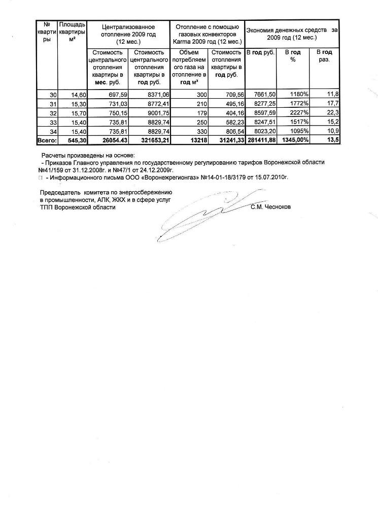

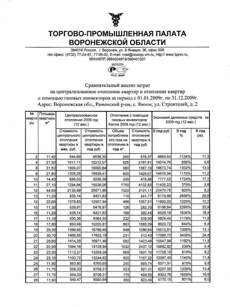

В данной теме мы уже частично освещали информацию о применении газовых конвекторов в многоквартирном жилом доме, хотим напомнить как все это было и проинформировать Вас об результатах эксперимента. Воронежская область село Ямное, декабрь 2008 года, при 20-ти градусном морозе рухнула котельная, от которой отапливалось 3 этажное 35 квартирное общежитие, люди в прямом смысле замерзали. У главы района ЧП, денег на ремонт нету (здание котельной, котлы и теплотрасса все в аварийном состоянии) ситуацию решили за счет жителей с помощью газовых конвекторов завода Karma. Все обошлось 1,1 млн. руб. (газификация, проекты, согласования, монтаж и само оборудование 45 шт.). В общежитии кухня была общая, так что счетчики пришлось вешать в каждую комнату, да и сигнализаторы нас заставили поставить, так как все оформлено в виде эксперимента от Министерства Регионального Развития РФ, на каждую квартиру под ключ вышло около 30000 рублей. Для главы района вопрос разрешился, бюджет был сэкономил на 3,1 млн. руб. по смете ремонта котельной, не считая теплотрассы (ее даже не осмечивали).
Кстати ЖКХ лишились платежей за отопление, но и газовики приобрели абонентов по газу, а владельцы газовых конвекторов уже в первый месяц получили экономию в 410%, по отношению к центральному отоплению, такие данные предоставил Расчетно-кассовый центр Ямненского района, кому интересно можем предоставить документы.
К концу 2010 года Торговой Промышленной Палатой Воронежской области были подведены результаты проводимого эксперимента: 1 Затраты на производство новой системы отопления, согласно смете, на 63% ниже (1,1 млн. руб. против 3,1 млн. руб.) восстановления старой котельной и коммуникаций. 2 По результатам года затраты граждан на отопление снижены в 13 раз (1345%). 3 Снижен уровень социальной напряженности, повысилась личная ответственность за оплату услуг. 4 Снижена нагрузка на электросеть за счет отсутствия использования электрических обогревающих приборов. Как следствие снизились расходы на оплату электроэнергии.
