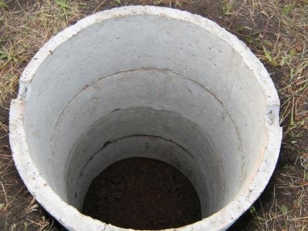

У соседей обрушился колодец из колец. Качали воду в прошлое засушливое лето. Все время с почти нулевым дебетом...образовалась линза..пустоты..в эти пустоты обрушилась земля ...образовалась пустота в середине столба колодца и туда ушли кольца...аут. А если так фундамент пойдет? Отказываюсь от скважины внутри подвала.
В деревне проезжал стройку...там работал мужичок с Узбекистана, клева клал облицовочный кирпич+керамзитоблок. Остановился, поговорил. 1200 за куб кирпичной кладки, 500 руб за квадрат облицовки, 700-800 руб за куб кладки блоков. Договорились на конец мая, после этого объекта.

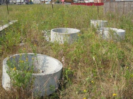

Прикрепил ящик анкерными болтами. Договорился о копке колодца. Нашли место (из двух "жил" выбрали одну). Метровыми (по наружнему диаметру) кольцами. Крышка с железным люком с дужкой для замка. Приемка при минимум 2 м столбе воды. 4 тысячи за метр от "0".
Позвонили, сказали, что выкопали 5,2м. Что вода стоит стоб 2 м. Сказали, что с меня 23 000. Приеду на выходные с командировки, если все так - расплачусь.
