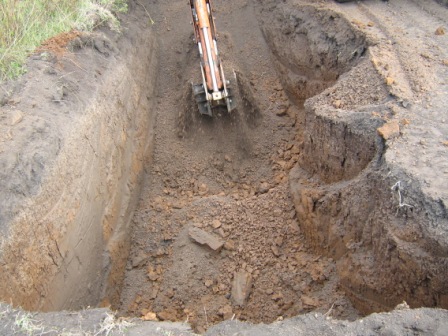

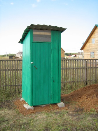

Давно уж туалет установлен...

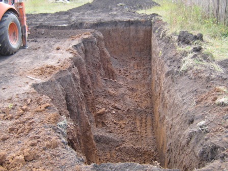

Начали копать котлован...сегодня половину выкопали...
Блоки или монолит до сих пор не решено....
Хочу внутри котлована пробурить скважину под воду...для чего будем делать пандус для спуска...

06.09.2010 в 10:20:31
Как откопаете- заливать срочно, чтобы по весне стенки не обрушились, а то там поселиться северный зверек. Да учтите, готовиться новое западло от Пу и Ме http://forum-msk.org/material/news/4052872.html

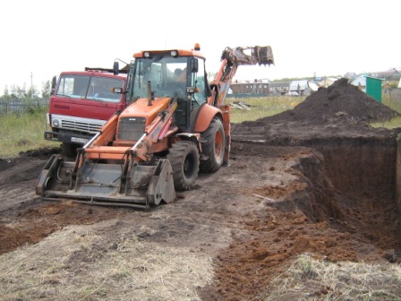

06.09.2010 в 19:28:18
Котлован вырыт...сделал пандус для съезда машины. Обзвонил кучу фирм по бурению скважин, цены минимум 1800 руб\м. за 160мм обсадной полиэтиленовой (ПНД) трубы и методом бурения с промывкой. Зальют котлован :(
И самое для меня непонятное - нет гарантии, все хотят такие деньги просто за дырку. Все страньше и страньше (с)
Подумал - может привезти кольцо бетонное...вокруг залить подушку, а потом пробурить скважину на этом месте (мужик один бурит в условиях ограниченного пространства до 12 м. глубиной...хотя такие глубины. я думаю, можно и вручную пройти - у соседа есть бур на 280 мм.
Без воды нет проливки подушки из ПГСа :(
