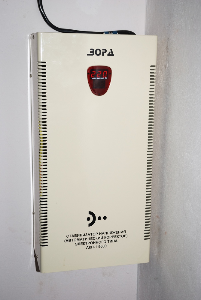

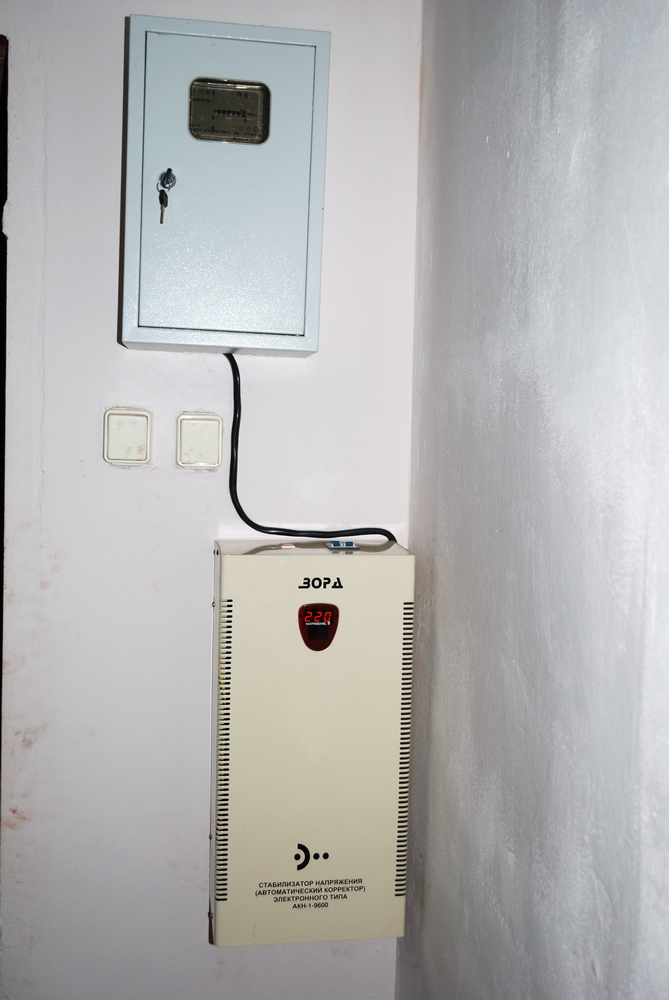

Сбылась мечта.Установил стабилизатор.Ощущения потрясающие.Я уже отвык от нормального напряжения.А здесь все работает,насос качает,холодильник морозит.Даже как-то непривычно. Отвык однако.Теперь о работе стаба.Во время изменения напряжения щелкают релюхи(которые шумят), хотя сам работает бесшумно.В общем я доволен.

Solovey написал : а этот стаб отключает нагрузку если напряжение в сети становится меньще допустимого?
Solovey,у меня стаб отключает нагрузку,когда падает ниже 120 Вольт.За выходные два раза вырубало.Но для меня это не проблема.Лучше так,чем вообще никак.Измерял вольтметром напряжение входящее,то оно в основном 135-150 Вольт.

karbo написал : .За выходные два раза вырубало.Но для меня это не проблема.Лучше так,чем вообще никак.Измерял вольтметром напряжение входящее,то оно в основном 135-150 Вольт.
Дальше будет хуже... :(

karbo написал : Почему?
Как Вы думаете, за счёт чего стабилизатор поднимает напряжение со 135В до 220В?

karbo написал : И что Вы можете предложить?
Ничего. К Мосэнерго отношения не имею. Но ещё один-два стабилизатора на Вашей линии, и напряжение упадёт ниже порога срабатывания защиты Вашего стабилизатора...
karbo написал : ,у меня стаб отключает нагрузку,когда падает ниже 120 Вольт.
Так что...

Alex___dr написал : Но ещё один-два стабилизатора на Вашей линии, и напряжение упадёт ниже порога срабатывания защиты Вашего стабилизатора...
Быстрее начнем думать об замене общего трансформатора.
