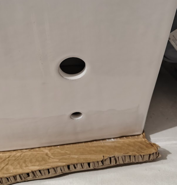

Некропостинг, не хочу плодить темы.
Чем можно закрыть/заглушить нижнее отверстие в унитазе? image

Просто заглушить или заглушить не заметно? И разобраться бы для чего оно предназначается.
Можно заглушить винтом, можно заглушить пробкой от вина, можно пластилином замазать в цвет, можно скотчем заклеить и т.п.

Герметик, смола эпоксидная или какая под рукой (не канифоль только)

Полиэфирная шпаклевка - автозапчасти.

Заглушить либо красиво, либо незаметно. Верхние большие отверстия я закрыл заглушками для отверстий смесителя из Леруа, а вот нижние - пока не знаю как.
ser000 написал 03.06.2025 в 15:54
Для чего оно предназначается - я знаю. Но крепить к полу я его не буду, ибо боюсь пробить трубы ВТП, да и трон тяжелючий, его не сдвинешь, а если ещё на герметик посадить - вообще мёртво будет.

Прикупить пластковые винты, возможно с гайками, для единообразия. Например пластиковые винты для бачка или сидушки.

Главное что бы всё полшло по плану, а то в случае чего потом будет не снять для устранения проблем. Как вариант при установке на герметик подложить зубочистки, что бы можно было срезать герметик струной.
Если всё равно герметик покупать, то можно заклеить снаружи скотчем и изнутри залить герметиком.

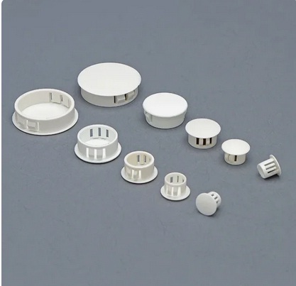

Глушат заглушками зПонадобилось убрать - поддели ножичком. Ссылка на алик...на маркете тож есть Заглушка
