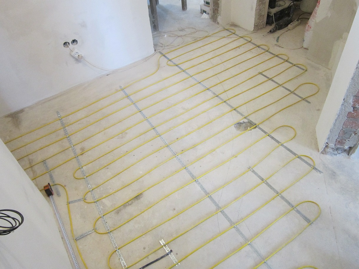

И вновь я со своими ежиками :-)
В продолжение постов:
http://www.mastercity.ru/showthread.php?t=119613&page=43&p=3574859&viewfull=1#post3574859
http://www.mastercity.ru/showthread.php?t=119613&page=44&p=3601630&viewfull=1#post3601630
http://www.mastercity.ru/showthread.php?t=119613&page=44&p=3604218&viewfull=1#post3604218
Посчитал немножко, получил следующее:
1) Детский балкон (вверху, слева), ТП - единственный источник тепла обогреваемая площадь - 3,97 м[SUP]2[/SUP], хочу взять 52 м (855 Вт при 220В) и уложить с шагом 7,5 см
2) Балкон спальни (слева, внизу), ТП - единственный источник тепла обогреваемая площадь - 3,3 м[SUP]2[/SUP] , хочу взять 44 м (725 Вт при 220В) и уложить с шагом 7,5 см
3) Балкон + кухня (посередине, вверху, самая большая площадь обогрева), балкон объединен с кухней, на последней стоит радиатор центрального отопления
площадь обогрева: балкон - 2,6м[SUP]2[/SUP]+кухня - 6,88м[SUP]2[/SUP] тут вариант взять 90 м (1485 Вт при 220В) и уложить с шагом: а) балкон 7,5 см + кухня 12,5 см б) балкон + кухня с шагом 10 см Как лучше?
4) прихожая (справа, напротив входа), ТП - для комфорта площадь обогрева 2,69 м[SUP]2[/SUP], хочу взять 22 м (360 Вт при 220В) и уложить с шагом 12,5 см.
Ленты монтажной хочу взять 25 м, хватит? Какой вариант ее крепления к полу, если сверлить стяжку не очень хочется (фото коммуникаций в стяжке имеется, но если есть варианты крепления без риска (может клей, армированный скотч или еще что), то я бы их выбрал...)?
Покритикуйте, плиз.

Еще раз обсудите с плиточником, насколько он уверен в применяемых материалах, чтобы закрыть кабель и положить плитку. Высота как я понимаю везде минимальная, нужна очень тщательная подготовка поверхности. Если есть сомнения, то кабель можно врезать или более дорогой вариант положить маты 200Вт на кв.м. Т.к мы кабелем в 8мм делаем укладку вместо матов, то конечно шаг стремится к минимуму, не более, чем 10см, чтобы его обеспечить нужно хорошо закрепить кабель на монтажной ленте. При укладке с обычным шагом ленты вполне хватит с расстоянием между полос в 70-100см, при таком шаге укладки ленты потребуется через 50-70см или на все площади в сумме 20кв.м около 35-40м. Ленту не обязательно крепить часто или можно делать крепление в стену, там где проходят в полу разные магистрали. Из ленты получится довольно жесткий каркас, кабель не всплывет, и она необходима для равномерной укладки с переменным шагом, закрепить крученые петли на поворотах кабеля. По зонам обогрева. Есть один очень хороший теплоизолятор, который успешно применяют многие дилеры-монтажники. Так нанесение Керамоизола в 1мм на стяжку обеспечивает как теплоизолятор в несколько см. В Вашем случае, когда нет возможности положить полноценный теплоизолятор и поднять уровень пола, это отличный вариант отсечь выделяемое тепло кабелем от ухода в плиту перекрытия, особенно на балконах. И при применении Керамоизола длины кабелей можно уменьшить. Эта разницу в цене между длинами нагревательного кабеля лучше пустить на покупку теплоизолятора, который уменьшит в дальнейшем еще затраты на электроэнергию. С применением Керамоизола можно сделать: На 1 балконе 4кв.м я бы взял 44м с шагом укладки 9см, т.е. переменный 7.5-10см. 2 балкон 3.3кв.м кабель 37м с шагом 9см балкон и кухня кабель 105м с шагом 9см, т.е. 7.5-10см на балконе, остальное на кухне прихожая 2.7кв.м можно взять кабель 22м с шагом 12.5, но это минимум Все это хорошо в теоритической укладке нагревательного кабеля, а на практике немного повозитесь, не один раз перекладывая, регулируя шаг укладки. Пожалуйста придерживайтесь рекомендаций по укладке нагревательной системы, там каждый пункт написан не просто так, а исходя из обоснованного практического монтажа.

Всё верно. Отрадно видеть что вы сами разобрались в теме.
На кухне вариант "а" предпочтительней.
Ленту лучше положить "почаще" - кабель жестковат, может не "слушаться" :). Поэтому 25м может не хватить. Возьмите побольше и договоритесь с продаваном на предмет возврата лишней. Только сверлить.

Ilun, спасибо за ответ и сразу уточнения, вопросы: Плиточника особо смысла мучить не вижу, я же залью самонивелирующийся пол на ТП и он уже увидит его, планов вмазывать кабель в плиточный клей нет.
По Керамоизолу понял, подумаю почитаю... Вы везде предложили использовать мЕньший кабель, нежели я написал, кроме кухни, там наоборот - увеличили, почему?
MersGM, спасибо, стараюсь :-) вернуть кабель мне кажется что-то малореальным, если взять две бухты по 25 м, если только 25 м и остальные по 5 м добирать...

Я советую такой шаг и длины с керамоизолом. Меньше будете укладывать кабель, больше отдача тепла на верх. На кухне кабель с шагом в 12.5см без фактической стяжки считаю великоват. Можно спросить, почему выбирается только двухжильный кабель? Кабель толще, жесче и меньше по мощности, чем одножильный. Посмотрите на Veria, делается на том же заводе, что и DEVI, но дешевле и мощнее, при том же высоком качестве.

MersGM, Мне сложно сказать коньюктуру рынка в России, т.к. нахожусь на Украине, о производителях нагревательных систем, их доли продаж в общем обьеме. Могу сказать только за Украинский рынок, где DEVI занимает 34% от общего пирога. Для сравнения Теплолюкс около 20%. Если взять бренд Veria, то это продукция DEVI, придумка не наших менагеров, а западных, выпускаемая только на Европейских заводах с тем же контролем качества. Отличия небольшие, по мощности, длинам, красителю внешней изоляции. Несколько лет назад эта продукция специально предназначалась для торговой сети строительных магазинов, но в отличие от DEVI не имела полную гарантию. Сейчас она доступна в дилерской сети представительства DEVI, и считается, как эконом вариант, при выборе нагревательной системы. К тому же не очень большой выбор позиций длин двухжильного кабеля и мата. На фото вверху желтенький и есть кабель Veria, уложенный на обьекте под слой плиточного клея. Nokiavod Veria Не в целях рекламы, а для ознакомления, если конечно интересно.
