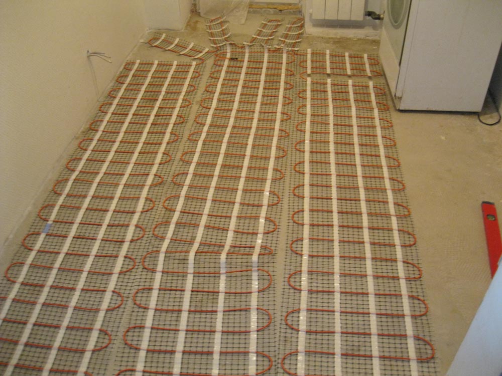

Здравствуйте! Подскажите, сколько должен прогреваться ТП (мат) в первый раз, подключили вчера вечером, на утро пол холодный....Пол марки энерджи, 670 Вт, на 4,2 кв.м. под кафельной плиткой, раскатан на старую стяжку + клей и плитка? ...Спасибо!

За такое время должен прогреться. проверяйте: -приходит ли напряжение -прозвоните кабель т/п на замыкание с экраном -замерьте сопротивление, должно совпадать с указанным в паспорте -подключите напрямую без регулятора.

центральные жилы и экран не должны быть замкнуты, хотя бы тестером проверьте, "пищать" не должно. никак, регулятор полностью отсоедините, вместе с датчиком, подключите пол и дождитесь нагрева, думаю что ждать придется макс один час.

Для начала надо выяснить "виновника торжества", то есть проблема с кабелем или с терморегулятором. Если под рукой нет совсем "ничего" то можно поступить следующим образом: 1) Аккуратно снимите терморегулятор и сами проверьте правильность подключения и надёжность соединения проводов в клемах регулятора. Ежели сомнений нет ищем дальше. 2)Поройтесь в инструменте и найдите "пробник" - это отвёртка с "лампочкой" внутри(проверьте её работоспособность взявшись одной рукой за "жало" а другой потрогайте "попку"(торец) - "лампочка" должна загореться). Далее снимаете терморегулятор(предварительно обесточив эту линию) затем берёте пальцами одной руки один конец нагревательного кабеля(главное ничего не перепутать) и "тыкаете" "жалом" "пробника"(в другой руке) в другой конец нагревательного кабеля, предварительно положив палец на торец "пробника". "Лампочка" должна загореться, в противном случае "пациент" скорее мёртв чем жив. 3) Порылись... "пробника" нет. Да и фиг с ним... Уж точно есть лампочка с патроном из которого торчат пара проводков, так называемая "времянка". Обесточиваем линию к ТП. Прикручиваем один конец "времянки" к любому "питающему"(фаза или ноль) поводу, другой конец времянки к одному из концов ТП. А другой конец ТП к оставшемуся концу "питания". Таким образом мы собрали "цепь". Теперь подайте напряжение на эту линию. Ежели лампочка засветилась(неважно как ярко) кабель жив. 4) У вас есть какой-никакой "приборчик". Нужно замерить сопротивление на концах ТП. Оно должно быть в районе 72 Ом.

Ок. Да в общем то тонкостей особых тут нет. Рассматриваем "простой" прибор. Демонтируете прибор, вместо нагревательного кабеля подключаете обыкновенную лампу накаливания. Затем вытаскиваете датчик из гофры и имитируете работу ТП. То есть выкручиваете регулировочный лимб на "ноль", включаете терморегулятор и понемножку крутите лимб "на плюс". Когда лампочка загорится, подносите к ней конец датчика(бобышку) и ждёте когда сработает(на выключение) терморегулятор(у разных производителей время срабатывания варьируется, но точно не моментальное). Цикл повторить пару раз. Когда лампочка сработает в первый раз, лимб должен "показывать" примерно 20-25 градусов. Срабатывание на вкл/выкл должны быть "уверенными", без задержек и плавности: "щёлк" - включился, "щёлк" - выключился. С программируемыми приборами, не многим сложнее. Надо после установки времени и дня недели(обычно после первого включения) перейти в ручной режим и выставить температуру 25 градусов. Подождать немного(программируемые могут быть тормознее своих простых собратьев) и повторить вышеописанные манипуляции.

Спасибо всем за участие и советы! Все оказалось до банального просто. Сам виноват! В процессе подключения питания к терморегулятору, в развитвительной коробке был не подключен один проводок, замеряя напряжение на т/р, обнаружил отсутствие такового, ну и по цепочке был найден этот косяк....Хорошо что так все обошлось, впредь буду внимательнее.
