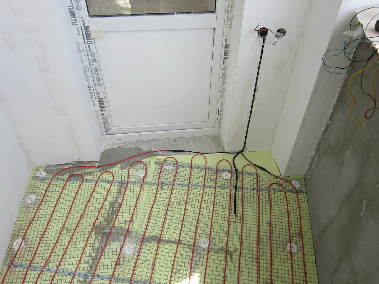

valid7228 написал : Добрый день. был уложен теплый пол(маты под плитку), примазан плит. клеем. Затем залит сверху наливайкойтонким слоем, не более 5мм выше кабелей. Прошло 3 дня, решили проверить греет или нет, включили, за ночь нагрел еле еле температуры тела, на терморегуляторе, выставлено было максимальное значение 40 (вероятно градусов), в чем может быть проблемма? Полы электролюкс, датчик-простой, вертушок, 150ватт. Спасибо...

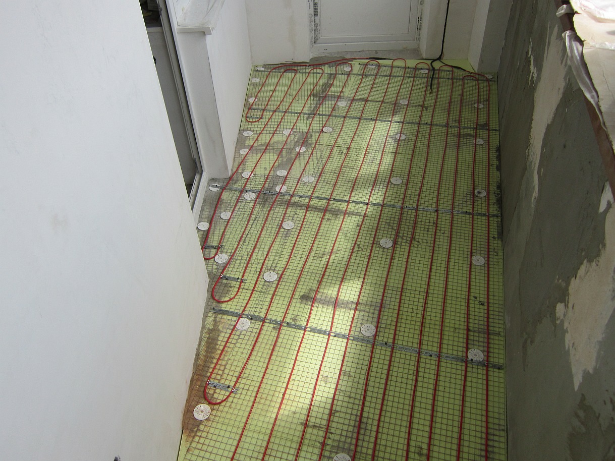

Рабочие залили нашивным полом греющий кабель тёплого пола , толщина получилась на мой взгляд маловата , в некоторых местах четверть толщины кабеля видна, в остальной части балкона просматривается кабель, видны его очертания , я так понимаю что мало , надо ещё наливать , хотя бы два сантиметра, под плитку , с их слов достаточно как сейчас, будет толщина клея и плитка
Доливать ещё?

Мат нагрел до температуры тела, уже хорошо. Он работает по всей длине, когда исправен или не работает вообще, когда поврежден, плюс долгий прогрев основания при первом включении, да еще и сырого клея с наливайкой над ним. Очень рискуете, если так делаете. Влага должна испариться естественным путем, а не принудительно нагревом от кабеля. Не зря по строительным нормам стяжка должна отстаиваться не менее 28 дней и то, она полимеризуется всего на 75%.
Serdjio написал : Рабочие залили нашивным полом греющий кабель тёплого пола , толщина получилась на мой взгляд маловата
С каким шагом уложили кабель на балконе, наличие теплоизоляции? Мощность заложенного кабеля и теплопотери, вот, что должно Вас волновать. Строители делают под себя, под уровень поверхности, учитывая толщину всего пирога. Если есть просчеты в выборе длины нагревательного кабеля, то уже не важно плюс или минус несколько мм наливайки, которую, как я понимаю, использовали для уменьшения толщины более дорогого плиточного клея.

Пол утеплён пеноплексом средняя часть лежит три слоя 90 мм получилось. , по бокам где толстые балки два слоя положил , тем самым подняв пол , далее положили серебристую подлодку под тёплый пол и стяжку гдето от 3 до 6 см , далее тёплый пол кабель, теплолюкс шагом 10 см. , когда залили пол кабель не выступал , на следующий день когда высох пол проявились очертания кабеля. Вот и думаю может ещё мешок взять и залить . Шаг кабеля 10 см , еа другом балконе когда делали кабель не просматривался , греет отлично.
