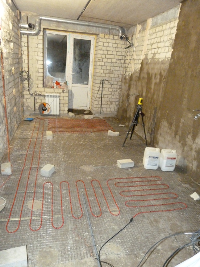

Ну и на последок «похвастаюсь» уже проделанной работой.
Чтобы ни кого не пугать сразу скажу, то, что в двух комнатах гофра для кабеля слишком далеко заходит на пол - знаю. Планирую кабель датчика нарастить, тут про это вроде уже писали, что можно так делать.

Виктор_Ч написал : гофра для кабеля слишком далеко заходит на пол - знаю. Планирую кабель датчика нарастить
Рекомендую примотать наращенный провод температурного датчика к леске от газонокосилки. Упругость лески не даст скручиваться петлями проводу и затолкаете до самого конца датчик. Укладка на фото красивая и кропотливая по работе.

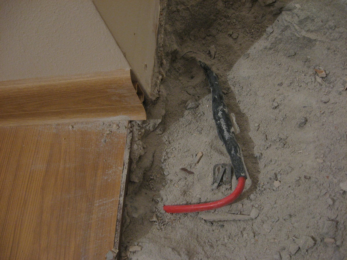

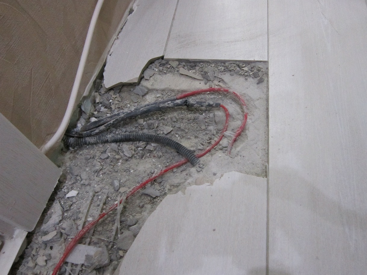

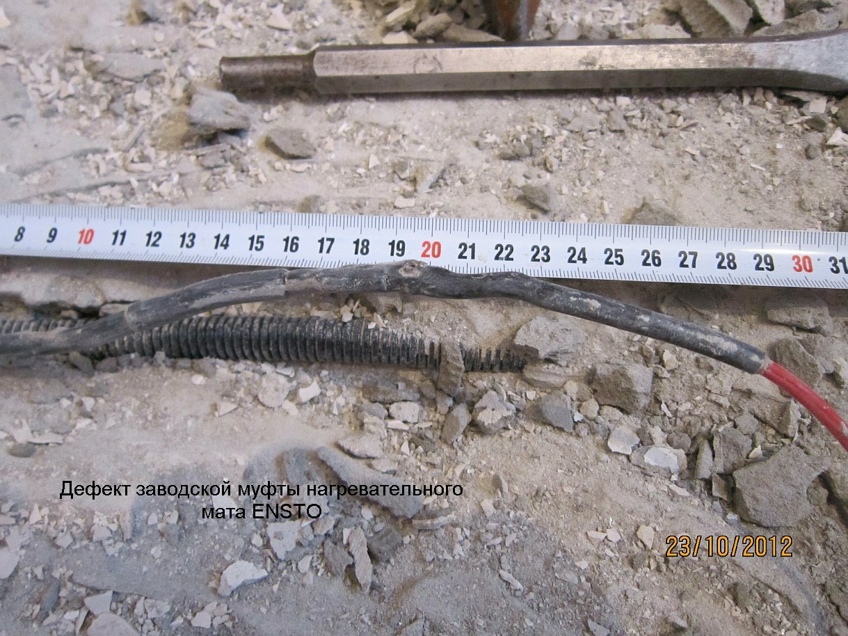

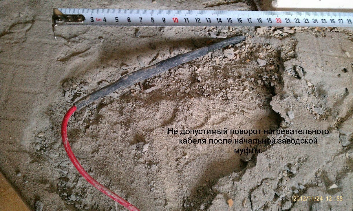

Prok12, нагревательные маты DEVI уже несколько лет поставляются в квадратных коробках с новым логотипом. Полная гарантия в 20 лет не зависит от места приобретения и квалификации монтажника. Главное умышлено или по незнанию не повредить нагревательный кабель, не вывести систему из строя. От Сервисного центра добавлю, что есть один важный момент, который пока еще не прописан в рекомендациях по монтажу нагревательный систем, но приводящий к повреждению заводской муфты, ремонт которой относится по гарантии, но проблему создает монтажник. Нельзя резко после заводской муфты поворачивать нагревательный кабель, как минимум должен оставаться 15-20см прямой участок. Иначе происходят сильные деформационные натяжения на этом повороте, которые приводят к самовыдергиванию нагревательных жил из гильз муфты или её отслоению термоусадочного клея с последующим затеканием. Это относится к нагревательным кабелям всех производителей. Старайтесь придерживаться написанных рекомендаций по монтажу нагревательных систем, где каждый пункт прописан после исправления ошибок, совершающих монтажниками.

Ilun написал : что есть один важный момент, который пока еще не прописан в рекомендациях по монтажу нагревательный систем, но приводящий к повреждению заводской муфты, ремонт которой относится по гарантии, но проблему создает монтажник. Нельзя резко после заводской муфты поворачивать нагревательный кабель, как минимум должен оставаться 15-20см прямой участок.

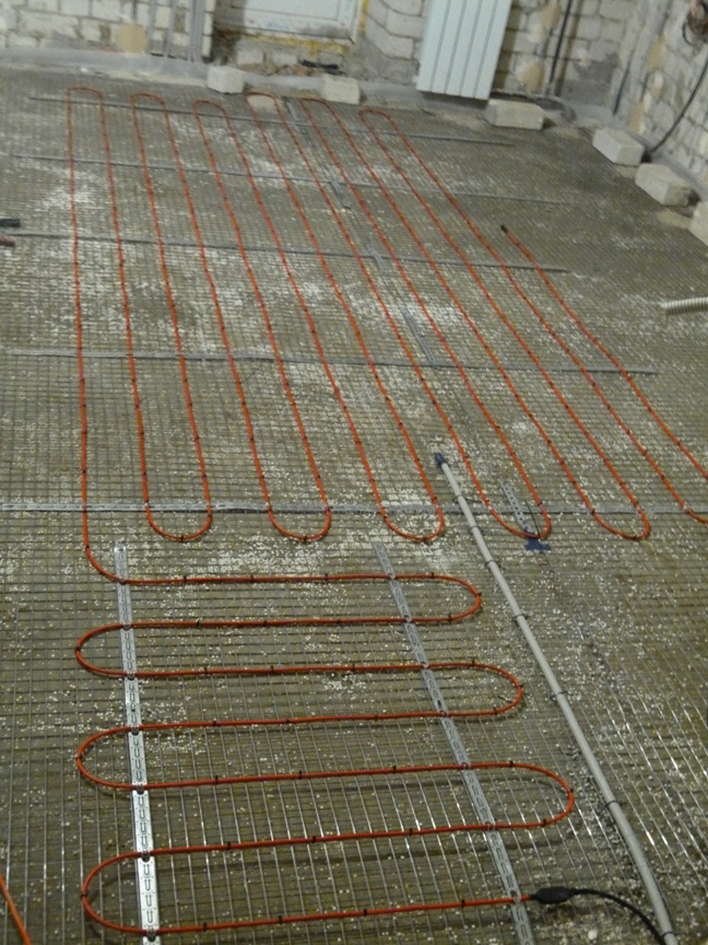

Спасибо, учту! Пол разложил ( http://photo.qip.ru/users/prok12.qipru/4253615/ ). Но холодный конец ещё не зафиксировал, как и питающий кабель. Маты раскладывал впервые (ранее 4 раза приходилось раскладывать кабель в стяжку). Клеевая основа мата слабовата даже на хорошо отгрунтованной поверхности. Пришлось прикупить клеевой термо-пистолет Bosch и 20 клеящих термо-стержней к нему. Все 20 ушли, хотя крепил кабель и сетку точечно. Сопротивление кабеля после укладки повторно проверил: норм. Вот теперь ломаю голову, как облегчить работу плиточника: ведь он вряд ли обеспечит сплошной контакт кабель-клей. Залить что ли 7-8мм саморастекайки скажем Ветонит Ваатери + (Ветонит-4100)? Или даже Ветонит 4310 (армированной волокном)? Или может, просто примазать кабель хорошим плит.клеем: есть Ceresit CM17, да ещё латексная добавка Mapei имеется. Что лучше: саморастекайка, или плит. клей?
И ещё вопросик. А на такую саморастекайку над кабелем ТП можно клеить плитку на тонкослойный супер-клей: эпоксидно-полиуретановый типа Kerakoll SuperFlex или аналог? Сильно он мне нравится по эластичности и адгезии.
