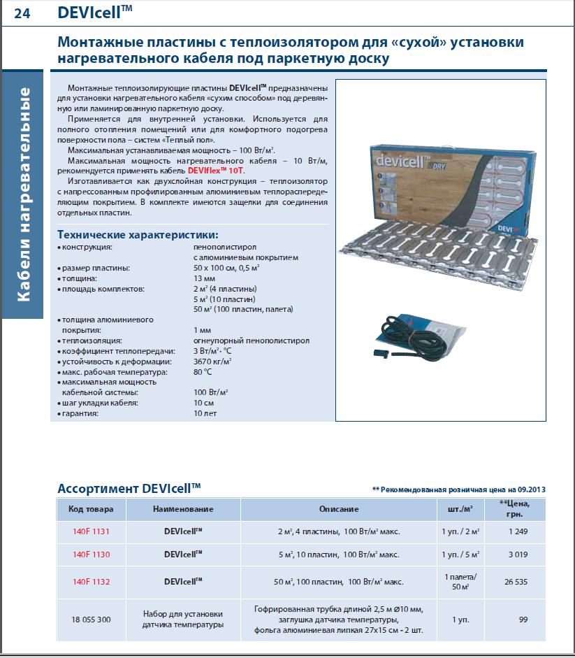

to MersGM Я сам уже этот вариант уже практически исключил из расмотрения - 100Вт (а реально при пониженном напряжении 200-210В будет на 10% меньше) маловато... Не подскажете, нет ли у других вендоров аналогичных матов, но большей мощности (150-180Вт)? Честно говоря, плёнку ("инфракрасный теплый пол" в соседней ветке бурно обсуждается... ) класть очень не хотелось бы... Спасибо!
Продолжение (через 4 часа) Альтернатива - Thermomat LP, мощность 130Вт/м... Из видимых минусов - мощность 130Вт может быть недостаточна (я на Devicell клал DTIP18, т.е. 180 Вт), требуется теплоизолирующая подложка. По цене - на 6 м2 выходит (с программируемым регулятором TI900) - около 17 т.руб. Проверенный вариант (на 5 м2) Devicell + 52 м DTIP18 + 550 регулятор - слегка за 20 т.р. Сижу и чешу репу... Плохо, что Devicell продают только по 5 м2 (упаковка 10 пластин). Я бы взял на 6-6.5 м2 - а две упаковки уже слишком много...

Самое правильное решение. Частенько наблюдаю, как заказчик, стоя на коленях, начинает крутить настройки терморегулятора на высоте 30см от пола. Очень умиляет такая картина и огорчает такой монтаж оборудования. Высота терморегулятора в 1.4м оптимальная для измерения температуры воздуха, если регулятор работает в системе полного отопления за счет теплого пола. И если регулятор будет работать по датчику пола на проводе, то ничего плохого для него не будет. sce, наборы DEVIcell есть на 5кв.м(10 пластин), так и на 2 кв.м(4 пластины), можно скомбинировать. 550 серия DEVIreg уже не выпускается, снят с производства, лучше посмотрите на новое поколение смартрегулятор Touch, появился и в черной рамке.

to Ilun, а не подскажите ли "родной" Devi-шный код такого комплекта (на 2 м2)? Судя по и-нет магазинам в Москве, продажа "по одной" - это исключительно инициатива менеджеров, цена за 1 пластину при этом существенно выше, чем 1/10 от цены комплекта. Про 550 я ошибся - планировал ставить 535 (я их уже 2 штуки эксплуатирую в других помещениях, пока нормально). Touch, как мне кажется - для дачи, для деревянных стен (вагонка) - это немного перебор :) по дизайну, да и доп.функциональность в моих условиях вряд ли нужна...
to MersGM, а-а... вспомнил - было уже обсуждение про происхождение продукции "шведской фирмы" Thermo.... Спасибо, забили последний гвоздь! Буду под линолеум искать листовой металл - в крайнем случае, оцинковку положу (наверное, подойдёт вместо люминя?)

Оцинковка вряд ли подойдёт - громыхать будет. Алюминиевый лист, кмк более подходит. Вообще то дорого получается :( Обычно оргалит под линолеум кладут, гладкой стороной вверх. Обдумать всё как следует нужно.

оргалит у меня сейчас как раз лежит, толщиной где-то 4-5 мм. Для оргалита нашёл данные - плотность 150 кг/м3, а коэффициент теплопроводности — 0,055 Вт/(м°С), т.е. почти на уровне пенопласта или мин-ваты... По тем же данным выходит, что ДСП или ОСБ плиты (найти бы только потоньше) будут при большей плотности иметь меньшее сопротивление теплопередаче (0,2 - в 4 раза лучше).
М.б. еще ГВЛ попробовать?... У него к-т 0,22-0,4 (сопоставимо с песком или кирпичом)
Я так понимаю - тут палка о двух концах - если более плотный материал, будет меньше потерь на нагрев, но прослойка между теплым полом и поверхностью пола жёстче и может грмыхать. Брать что-то более мягкое - потери тепла больше, но ходить комфортнее и тише...
Update... После обеда пришла в голову мысль - при толщине оргалита 4 мм а OSB тоньше 8 мм не найти - игра не стоит свеч. Так что оргалит поверх devicell плиток - и нечего голову ломать. Да и бюджет не резиновый...

**Ilun, спасибо! Но в Мск таких комплектов нет, ближайшие продаются в Прибалтике и Финляндии... Покумекав и прикинув баланс мощности - решил обойтись стандартным 5-метровым комплектом и кабелем на 52 метра. Прослойка между пластинами/кабелем и линолеумом - либо 4-мм фанера, либо оргалит
