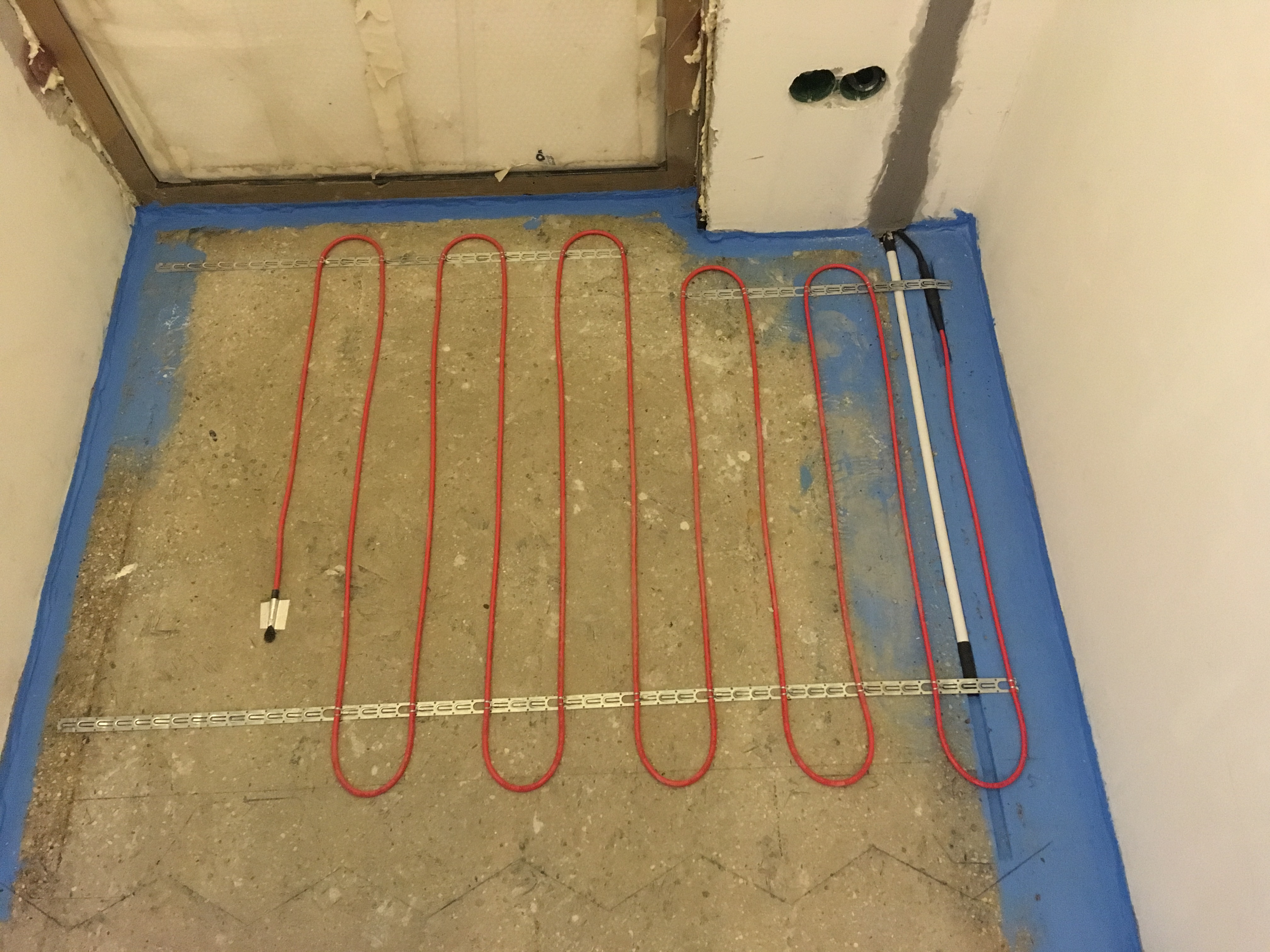

Ilun, Почти все доделал, но возникла проблема/решение: в коридоре при входе выкладываю плиткой входную честь (ширина 1,3х1,2 м длинна), взял кабель 10 метров. Но решил изменить геометрию расположения плиток и длина кабеля получилась 13 метров((( Думал уже ехать менять, но решил в зоне хранения носимой в данный момент обуви уложить 5 витков с шагом 10 см, остальную же честь уложить с шагом 17,5 см. Данная зона только обуться/разуться и лайт теплом просушить обувь. Сидеть, стоять или лежать дольше 1 мин там вряд ли будет))) Это именно зона одеть/снять обувь, дальше ещё 4 метра коридора для остальных действий)))
Насколько критичен шаг 17,5 и что будет на фоне плитки?

Не очень хорошая идея заложить на одном участке 180 Вт/м2, а на остальной площади 100 Вт/м2, почти в два раза меньше. Допустим сделали так. По какой площади обогрева Вы будете датчиком контролировать температуру пола? На горячем участке датчик, так остальная площадь не догреется. Расположите на основной площади датчик температуры, так маленький участок будет с максимальной температурой. Напоминаю, что максимальная температура пола на терморегуляторе +45С в два раза сокращает срок его эксплуатации. Не может внутренняя изоляция долго выдерживать высокие температуры, происходит ускоренное старение пластика. Так что теперь "думайте".

Ilun, сегодня ещё раз перемерил, 10 мало, 13 много((( Не стал менять 10, уложил как есть, начал со стороны где обувь, одеваем и снимаем... не дошло 20-25 см с другого края. Там не принципиально. Оставил)))
Датчик изначально закладывался в зоне с минимальным шагом)

Вот так получились:
