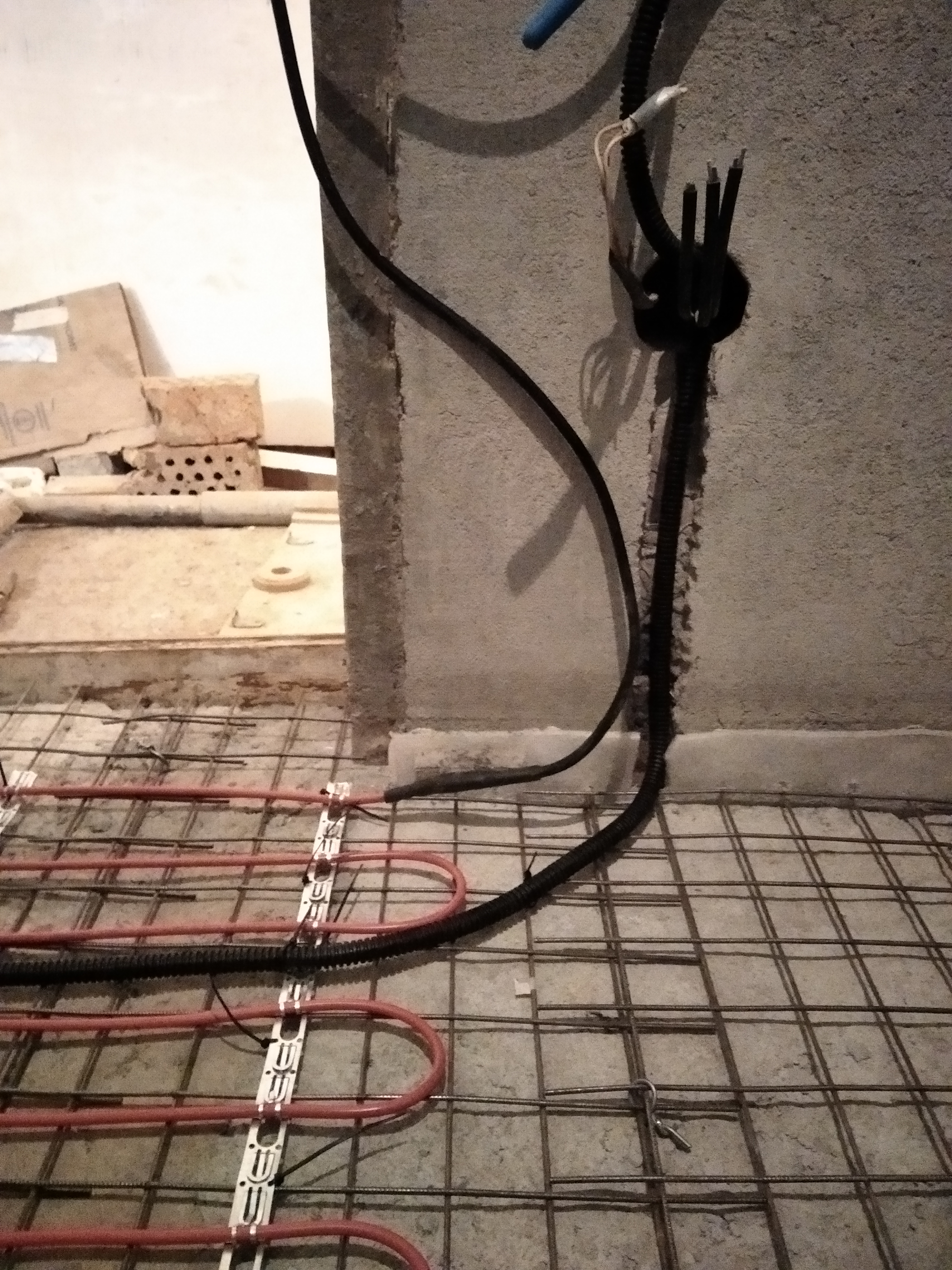

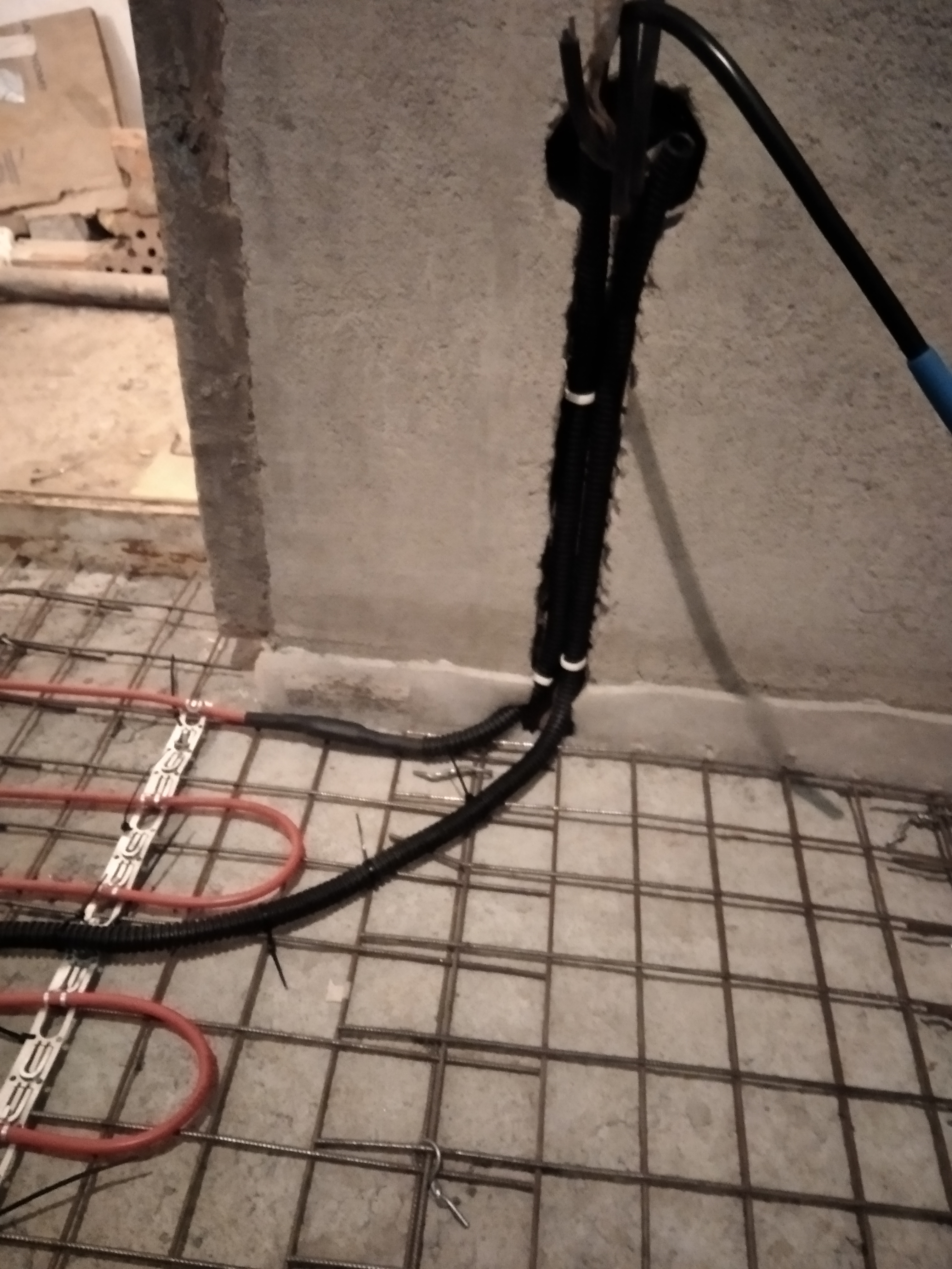

Иркут, если полностью по фен-шуй, то гофру доведите до упора начала муфты, получается, что холодный конец кабеля будет полностью подвижен, но сама муфта в растворе.

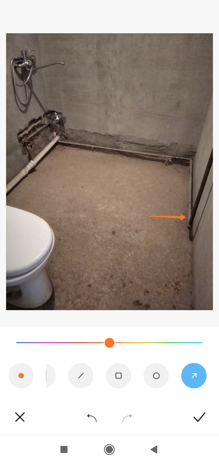

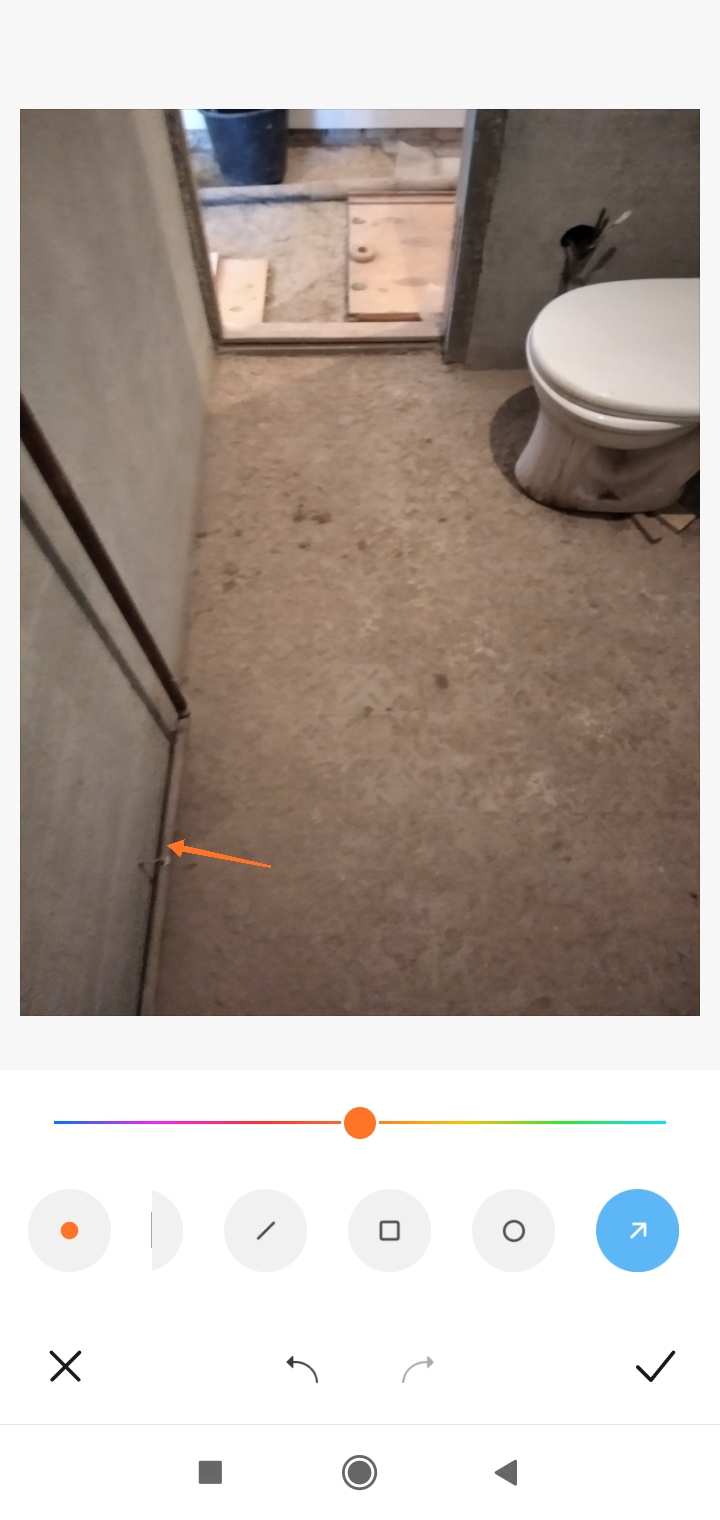

Mr.Wolf, здравствуйте, хотелось бы уточнить, после того как будет разложен и закреплен кабель тёплого пола, перед заливкой стяжки, нужно будет прогрунтовать поверхность. Соответственно, грунтовка будет попадать в том числе и на кабель тёплого пола. Так как грунтовка это жидкость,нет ли ничего в этом страшного? А также, в ванной проходит труба (стояк) полотенцесушителя, она горячая только в отопительный сезон, данная труба проходит, в том числе и параллельно полу, на высоте 10 см. от поверхности стяжки. Нужно ли учитывать тепло, от данной трубы, при раскладке кабеля или то что труба, идет на расстоянии от поверхности стяжки, выделяемое ей тепло, не должно оказывать, какого либо влияния, на кабель тёплого пола? Нашлось только такое фото этой трубы

Иркут, грунтовка не оказывает никакого влияния на полностью герметичный нагревательный кабель. Труба отопления не будет воздействовать на работу нагревательной системы теплого пола.

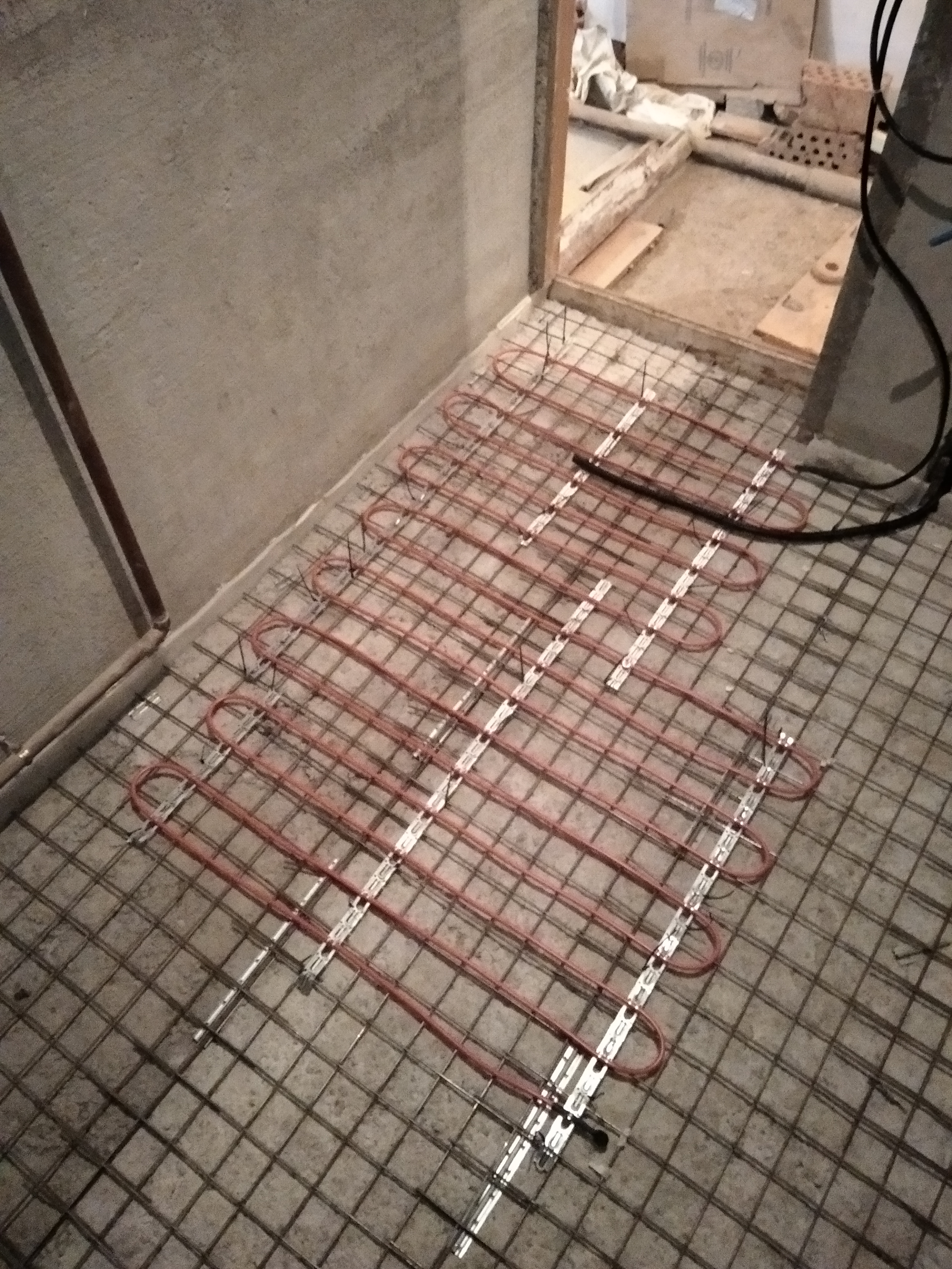

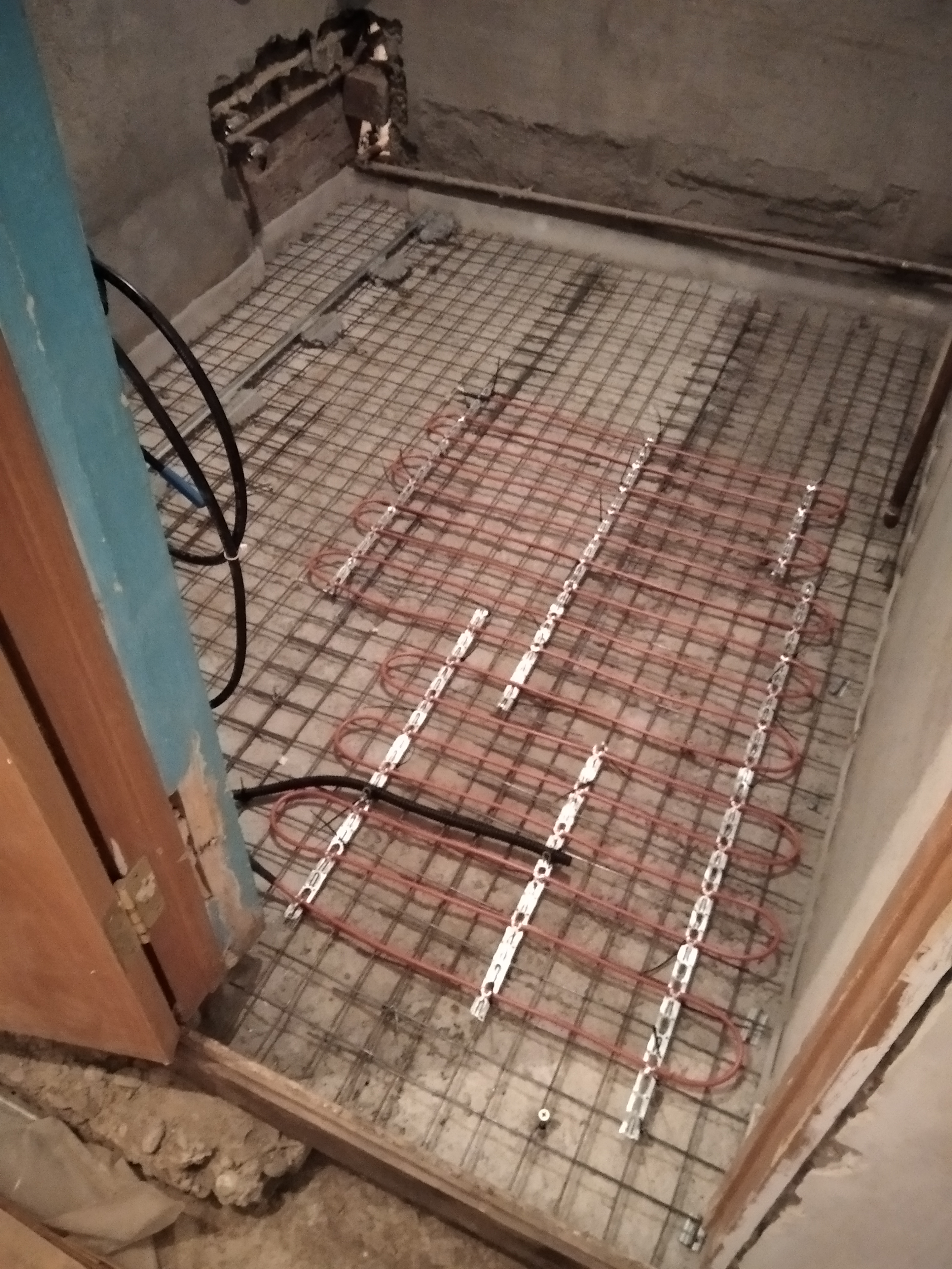

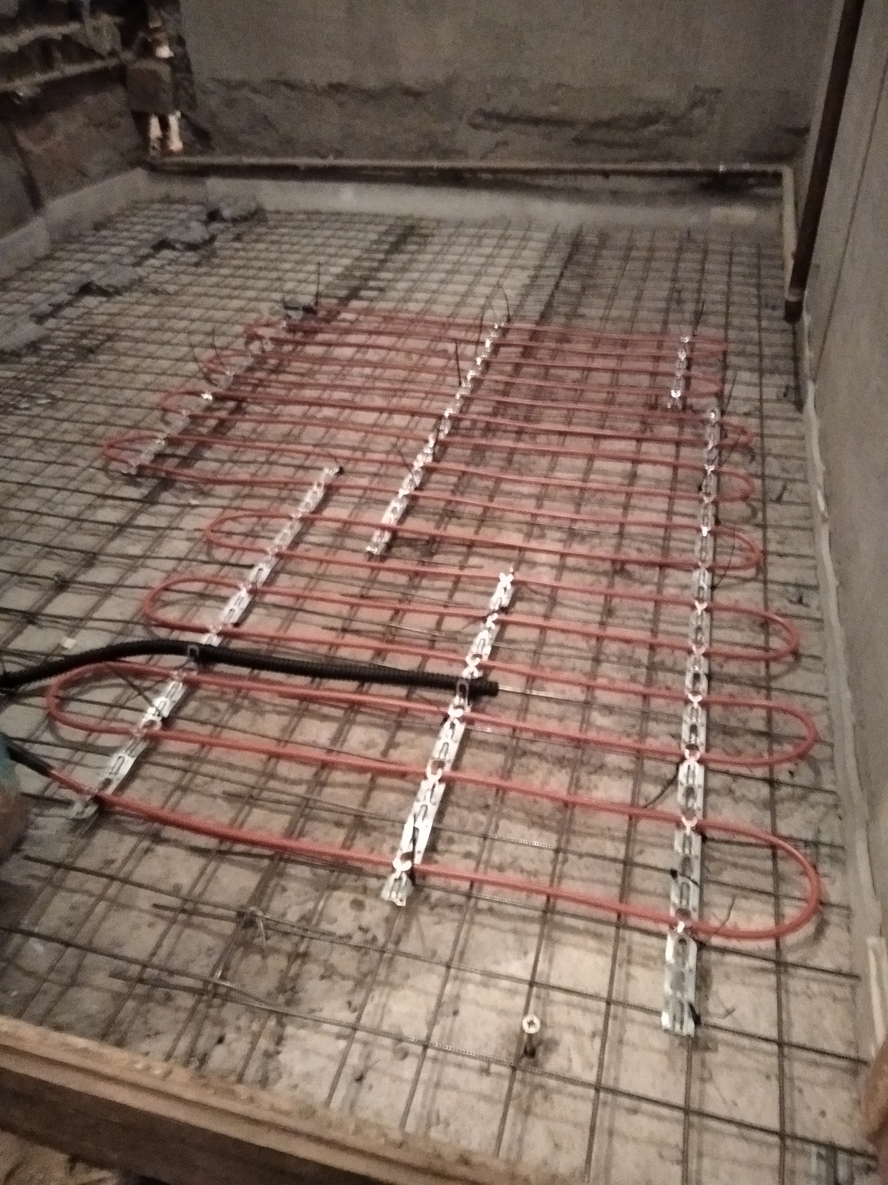

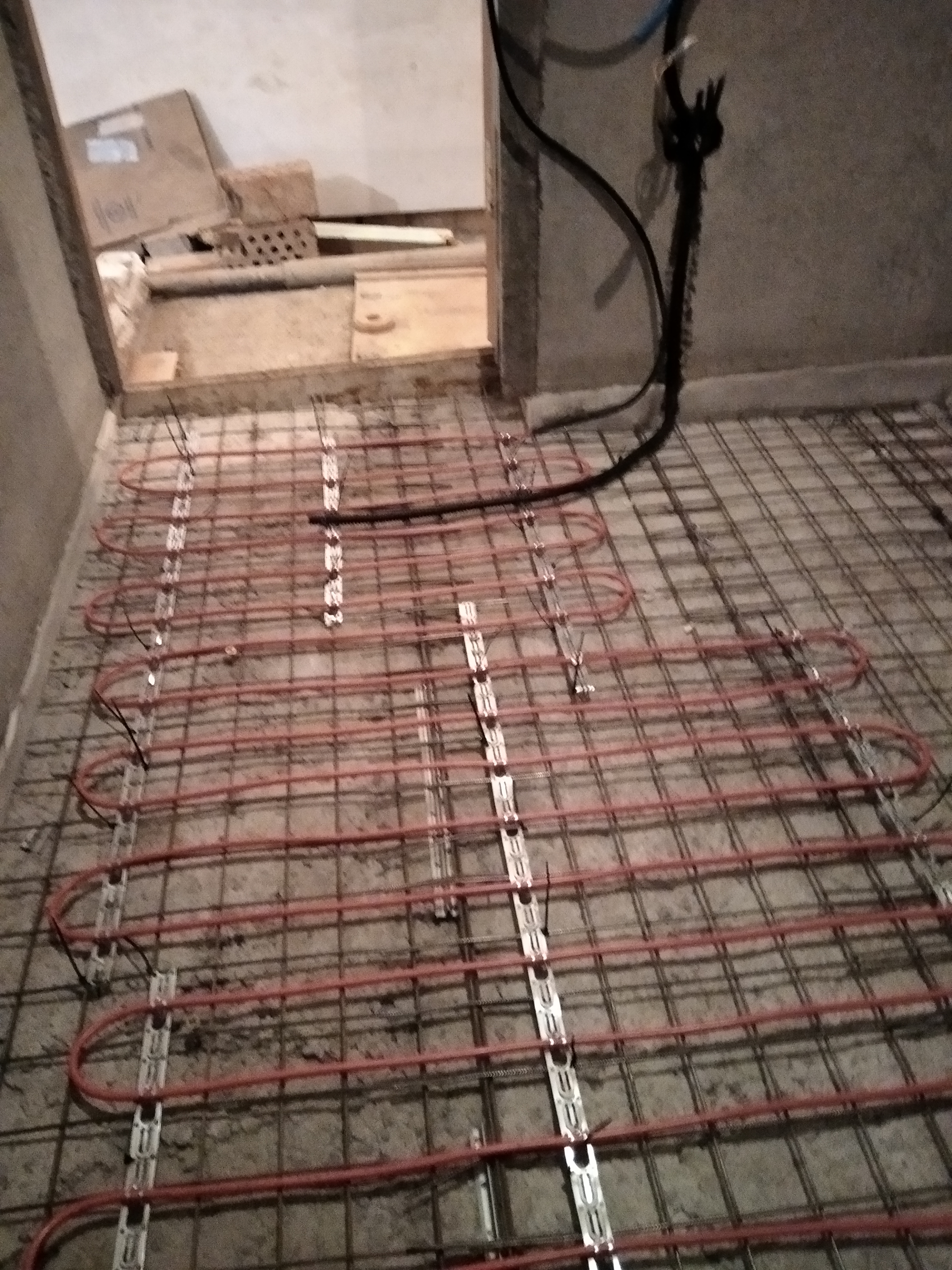

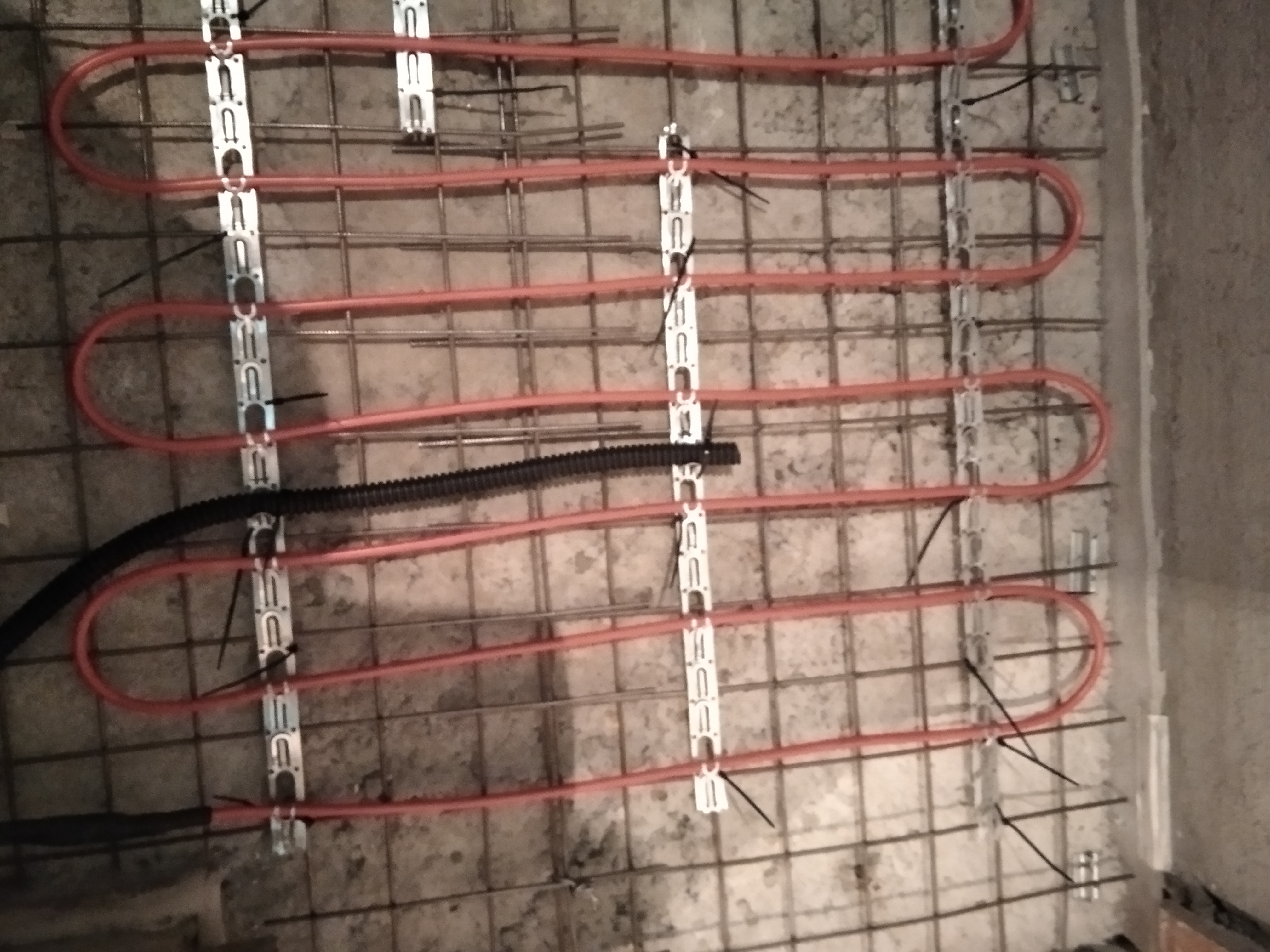

Mr.Wolf, здравствуйте, был отпуск, я отдыхал, ремонтом не занимался, сейчас опять продолжил ремонт. Сделал раскладку кабеля, на монтажной ленте, с соблюдением расстояния между линиями кабеля 7,5 см. В двух, трёх местах, линии кабеля расположены немного ближе, на расстоянии 68-70 мм. друг от друга, не по всей длине, а точечно. Это произошло потому что кабель жёсткий и не во всех местах, ложится прям ровно. Не опасно ли это для кабеля? Т. е. то что точечно, в некоторых местах, растояние получилось менее 75 мм. ?
Самый первый виток от входной двери, я немного раздвинул, между двумя первыми линиями кабеля, получилось расстояние 10 см. (чтобы обогревалась зона порога) все последующие линии уложены с шагом 7,5 см. На фото указано красной стрелкой
Подскажите пожалуйста, так допускается делать (т.е.то что между двумя первыми линиями кабеля, расстояние больше, чем между остальными последующими)?

Иркут, всё хорошо для кабеля. Единственное, что кажется, это большой отступ от унитаза для ног. Я бы сделал немного по другому, добавил петлю кабеля при входе, разложил с конца с чередующимся шагом 7.5-10 см и освободившийся кабель вокруг унитаза

Mr.Wolf, спасибо за ответ. При разметке места под унитаз, взял размеры унитаза, который я хочу купить, взад/вперед он будет регулироваться при помощи необходимой длинны трубы,а влево/вправо там пока непонятно, как получится его установить, все-таки не хочу ,чтобы унитаз попал на кабель и грелся, поэтому разложил кабель так, чтобы исключить это. Подскажите пожалуйста, чем-то можно попробовать сделать пробную протяжку через гофру, чтобы убедится, что датчик, пройдет без проблем (так как терморегулятор, планирую покупать позже, соответственно датчика сейчас у меня нет)? Думаю, может из проволоки попробовать сделать муляж датчика и испытать как он проходит через гофру?

Нормально зайдет любой датчик, у Вас высота не большая, плюс при заводке смажьте датчик жидким мылом или любой смазкой

Mr.Wolf, спасибо за ответ. В одном из видео вы говорили, что перед муфтами нельзя загибать нагревательный кабель, так как кабельная жила,может со временем выскочить из гильзы, из-за температурного расширения. А если после муфты, пришлось загнуть кабель питания, для его захода на стену, это тоже черевато, такими же последствиями (кабель питания, у меня в гофре находится, до самой муфты) ?

Mr.Wolf, скажите пожалуйста, если используется вот такой кабель DEVIflex™ 18T 230Вт при каком расстоянии между линиями кабеля, он сам себя пережгет, (к примеру когда между линиями кабеля 5 или 6 см.)? У меня на одном участке, длинной 10-15 см. между линиями кабеля, расстояние 65 мм. есть переживания по поводу данного участка.
