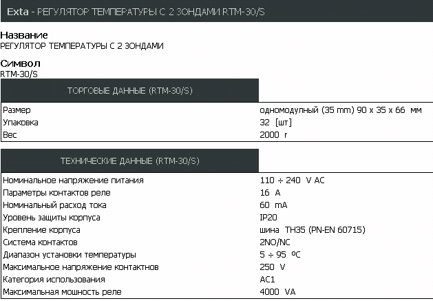

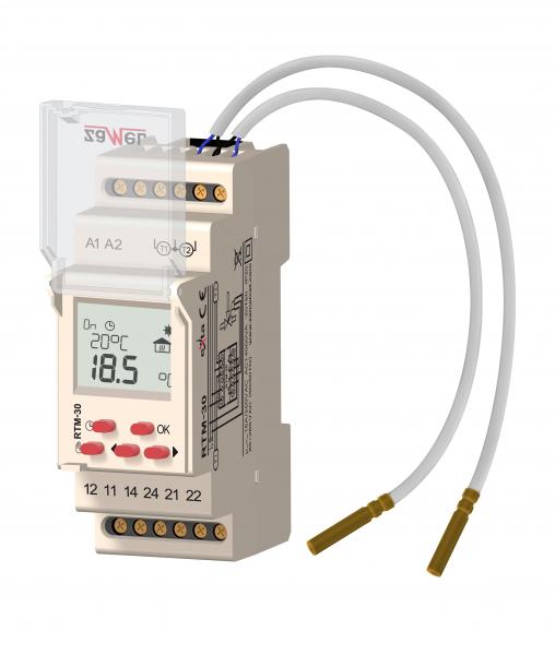

Вот нашел требуемый, но.. контора какая-то уж очень не серьезная, ширпотребная, звоночки какие-то выпускает :(
В общем польский Zamel RTM-30, поддерживает до двух термодатчиков, можно охватить сразу и ванную и туалет. Сталкивался ли кто с данным производителем? Стоит ли иметь дело?
http://www.zamel.pl/ru,65,374,eguljato_tempeatuy_s_2_zondami_rtm30s.html
