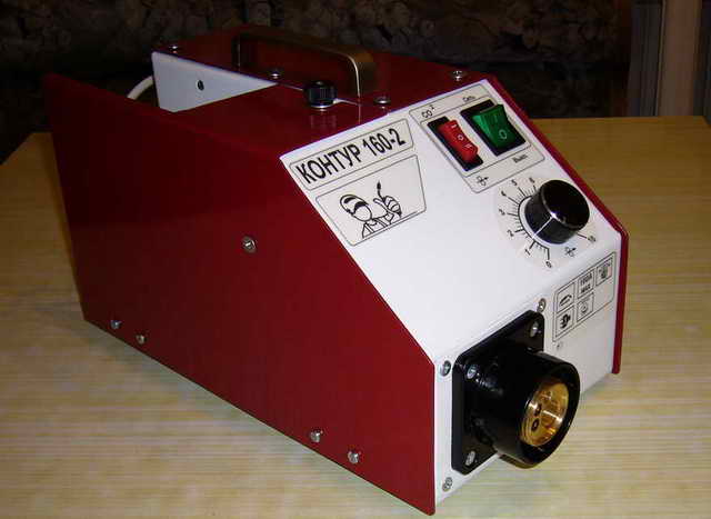

А фотку вашего корпуса можно? Я сейчас тоже корпус для очередного механизма протяга делаю.

Подсветку шкалы не придумали еще? Я тоже на прошлогоднем варианте корпуса автоэмаль применял. Могу поделиться идеей изготовления светящейся панели, но у самого до нее дело не дошло (а сейчас нет необходимости, будет цифровая). Если интересно, могу рассказать. Вот прошлогодний вариант (новый пока показывать еще нечего):

Конечно интересно, расскажите! У меня есть некоторые мысли на счет подсветки... В свое время делал подсветку шкал на авто светодиодную... Там был черный фон, светились только циферки и стрелочки, очень даже ничего получилось, но там это все под стеклом - руками никто не лапает... А тут не только красиво, но еще и крепко надо сделать! Да и времени, я помню, у меня на подсветку 6-и приборов недели три ушло, вечерами, но тогда время было, теперь с этим сложно...
А как Вы надписи делали на корпусе? Хочется тоже что-то написать... Я так понимаю это блок подачи проволоки для Контура 160, так? Очень даже хорошо выглядит, как будто комплектом с Контуром из магазина!

Да , для Контура. Сейчас делаю второй, поинтересней. Есть еще SSVA-160-2. Насчет надписей. На сайте Lomond нашел у них в ассортименте самоклеящуюся прозрачную пленку для струйного принтера. Заказал у поставщика. На ней распечатал ( можно сделать в цвете). Там же рекомендуется потом наклеить второй слой этой пленки для защиты поверх напечатанного. Прочность очень даже неплохо, пленка прочная. Уже год протяг - без нареканий. Если ее наклеить на оргстекло и подсветить, должно получиться. Если нужно поищу код пленки. Но 10 листов рублей 270 стоят. У меня тоже со временем сложно. До поздна вечерами в гараже ковыряюсь.

А зачем на корпусе розетка ?
Длинный сетевой провод не нужен. Хороший удлинитель более универсален, заодно и "розетку на корпусе" заменит. У ВМ-160 сетевой провод метра полтора или даже меньше.

Это не розетка, это разъем для горелки:
