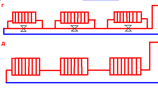

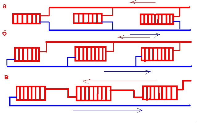

Подскажите как лучше подключить радиаторы отопления? Помещение-гараж 4.2м*10м, радиаторы (3шт по 10секций) будут стоять вдоль 10м стены,котёл настенный,подача воды принудительная. Какое из подключений на рисунке предпочтительней и какие есть при этом нюансы.Просьба сильно не пинать я в этом деле пока новичёк.

Все варианты рабочие -но оптимальней "б". только не забудь на выходе из радиаторов регулировочные вентили поставить для настройки, иначе будет через первый от котла все гулять...

При принудительной циркуляции вариант "В" предпочтительнее. При остальных вариантах первая батарея будет работать лучше последней.

Байпасс написал : не забудь на выходе из радиаторов регулировочные вентили поставить для настройки,
Я так понял, что помещение одно, так что же там регулировать?
serg01 написал : Помещение-гараж 4.2м*10м,

а попутную систему невозможно сделать ?? это самый лучший вариант "Г" )) , если нет , то как Байпас велел , по одному вентилю на первые два радиатора

Может быть кто ни будь объяснит, почему вариант "Б" лучше, чем вариант "В", если:
Байпасс написал : будет через первый от котла все гулять...

ty-lev написал : Может быть кто ни будь объяснит, почему вариант "Б" лучше, чем вариант "В", если:
жизнь и опыт все объяснит ))) , с одной стороны может вы и правы , при правильных диаметрах труб и насосе ваше предложение имеет как бы максимальный теплосъем , без всяких регулировок , но как- то напрягает невозможность снять или отсечь отдельную батарею
вообще , если система не гравитационная , я бы подводку сделал снизу , ну и опять же систему -попутную ,Фтруб 25 ПП , 3/4"металл

Огромное спасибо за разьяснения. Насколько я понял попутное подключение лучше,а какой из вариантов на рис г или д предпочтительней

Если уж делать "попутное" подключение, то вариант "В", что обеспечит максимально возможный теплосъем. Только дальняя батарея будет чуть хуже греться.

13.09.2010 в 20:10:42
serg01 написал : Насколько я понял попутное подключение лучше,а какой из вариантов на рис г или д предпочтительне
это однотрубные варианты ... оба !! в попутном варианте обратку в варианте "Б " надо тянуть от последнего радиатора , как вы сейчас нарисовали ,
но , это удобно , когда требуется размещать радиаторы по периметру , влево от котла пошла подача , справа пришла обратка , если будет как вы написали на одной стене , то пост №2
