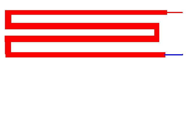

serg01 написал : Какая будет теплоотдача у него по сравнению с тремя алюминивыми радиаторами (больше или меньше)?
плошадь 42 м.кв ,30 секций алюминия вполне способны метров 45 обогреть , учитывая нормальные стены , более 40 см , регистры полагаю примерно столько же , не менее ста ватт от одного пог. метра , ну и для гаража регистры предпочтительнее , ухода не требуют , алюминий превратится в чудовище ,
уменьшите до минимума высоту между трубами и опустите максимально низко , уклоны не нужны, при условии насоса , если насоса не будет , то регистры надо либо варить другим способом ( три трубы паралельно с уклоном мин. 0.5 см/метр , с пермычками через метра 3 , обратка соответственно в другую сторону ) но это уже порно получится , на естественную циркуляцию надо классическую двухтрубку "Б "

артур липецк написал : жизнь и опыт все объяснит
Вы считаете, что у меня опыта мало, при моём стаже работы сантехником? Тем более, что Вы сами подтверждаете мои слова:
ty-lev написал : При принудительной циркуляции вариант "В" предпочтительнее.
артур липецк написал : с одной стороны может вы и правы , при правильных диаметрах труб и насосе ваше предложение имеет как бы максимальный теплосъем , без всяких регулировок
А что касается регулировок:
ty-lev написал : Я так понял, что помещение одно, так что же там регулировать?

артур липецк написал : на естественную циркуляцию надо классическую двухтрубку "Б "
Но с учётом попутной циркуляции.
артур липецк написал : это самый лучший вариант

Б, только с балансировочными кранами обязательно, были бы радиаторы короче между А и Б небыло бы разницы, В самая мощная с точки зрения теплоотдачи, но в эксплуатации не удобна, если радиатор потечет много гемора будет.

Всем спасибо за ответы. Ещё если можно обьясните: Делать решил по схеме (в), но хочу на входе перед системой поставить терморегулятор(один), но что то запутался какой покупать Клапан RA-N или Клапан RA-G и вообще возможно ли его там ставить и будет ли он работать в данной схеме(может есть какие нибудь нюансы)
