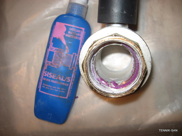

philosophist написал : А соединение на анаэробе реально раскрутить человеческим усилием?
только не человеческим усилием , либо после нагрева газовой горелкой. Здесь уже после 15 минут и 4 номером вдвоём не смогли открутить без нагрева.
На все эти 93 резьбовых соединения от 1/2 до 1"1/4 ушло два тюбика , по тогдашней цене (полтора года назад ) это было 20 евро
