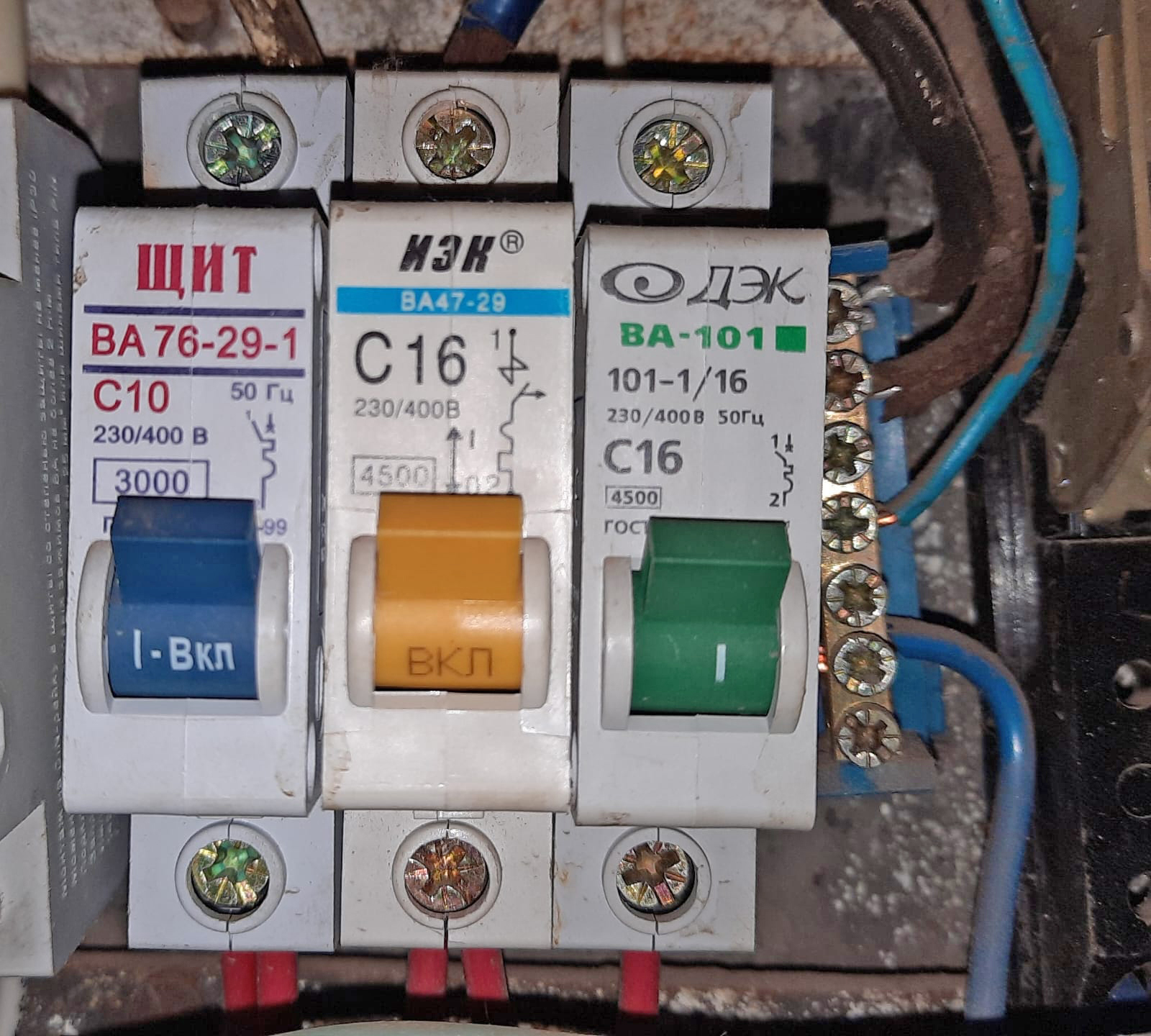

Здравствуйте. В квартире в щитке 3 предохранителя - каждый на свой (не знаю как это правильно называется) контур. 2 подсоединены нормально а один (кухня) фаза идет не на выключатель а на лампы. Можно самому это как-то исправить или лучше не лезтьпред

Спасибо, еще вопрос. Надо подключать духовой электрический шкаф 3.3 кВт. Нужно тянуть отдельный провод или можно подсоединить к розетке?

Можно к розетке, если с розеткой все в порядке - контакты для штырей вилки, и провода в клеммах нормально затянуты. И то же самое где автоматы... А по фото у вас там не все хорошо - сверху похоже что то возможно горело, а на нулевой шинке - зоопарк алюминия и меди. Кроме того - нулевых проводов 4, а фазных от автоматов - 5. Значит где-то есть соединения и соединения алюминия с медью, и их качество под вопросом. А плохие контакты греются и горят, особенно при большом токе.
По хорошему (даже не в связи с духовкой) хорошо бы провести ревизию этого всего.
Не говоря о том, что формально духовке нужно заземление.
А у вас даже нет хотя бы одного УЗО, защищающего человека от удара током, в случае неисправности той же духовки, или стиралки.
