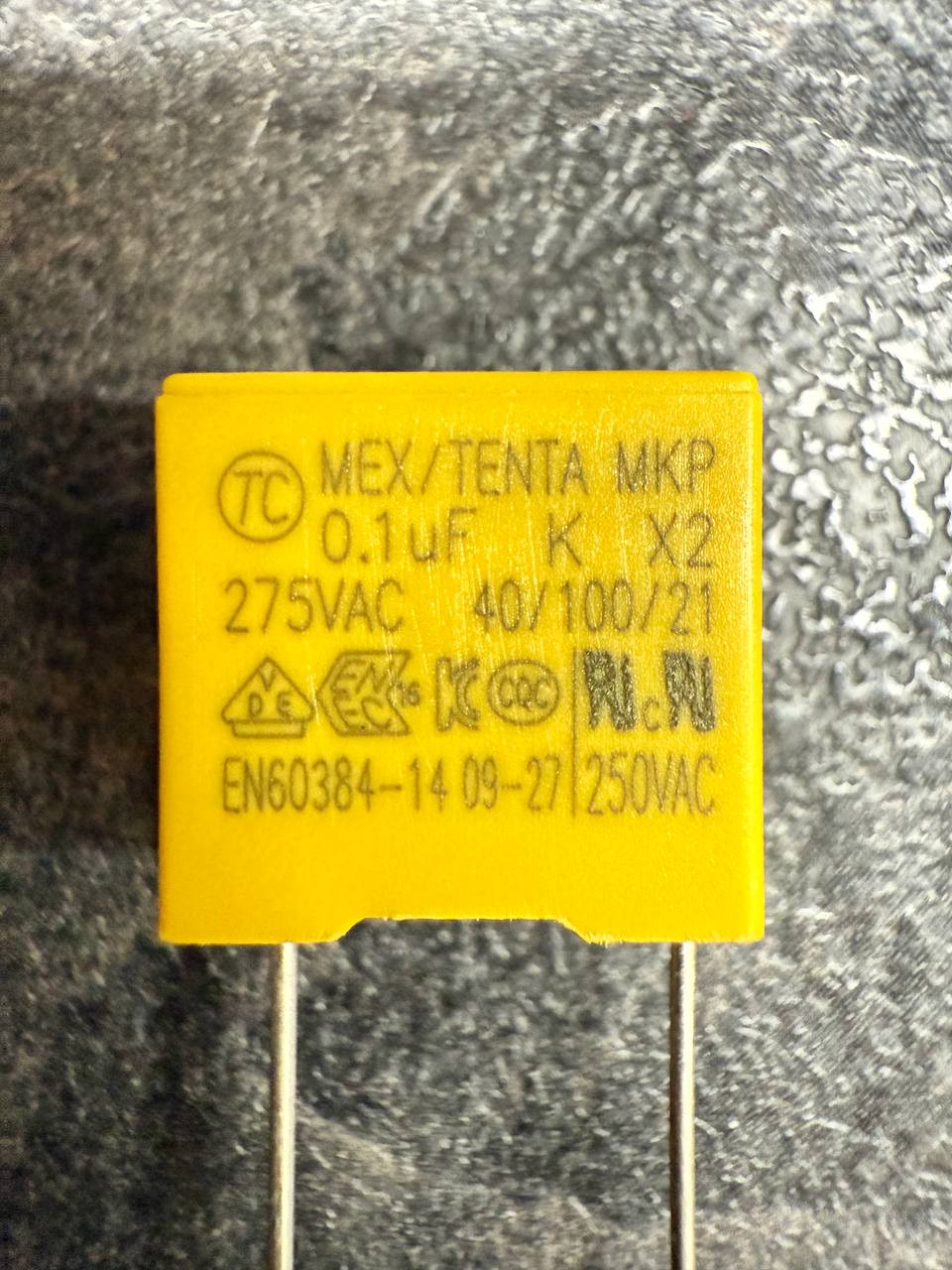

у меня Cob лента 15 Втм. Угловая кухня и 3 уровня подсветки по две ленты (вверх и вниз светят на каждом уровне) длиной где-то по 2,5 +- метров. Всего чуть меньше 15 метров ленты, питаются от двух блоков. 150w - это я условно написал +-. В основном включается только линия подсветки столешницы в период готовки. Обычно не больше 1 часа.
BV написал 20.02.2026 в 18:12
Мы не видели не знаем.
конденсатор

Теперь ясно что за рамка. Запросите у производителя сенсор с нулём. А вдруг поможет. Насчет нуля - он есть на розетках.

qweaszxcvbn, можно попробовать вылечить блок - найти звенящую катушку, залить лаком.
