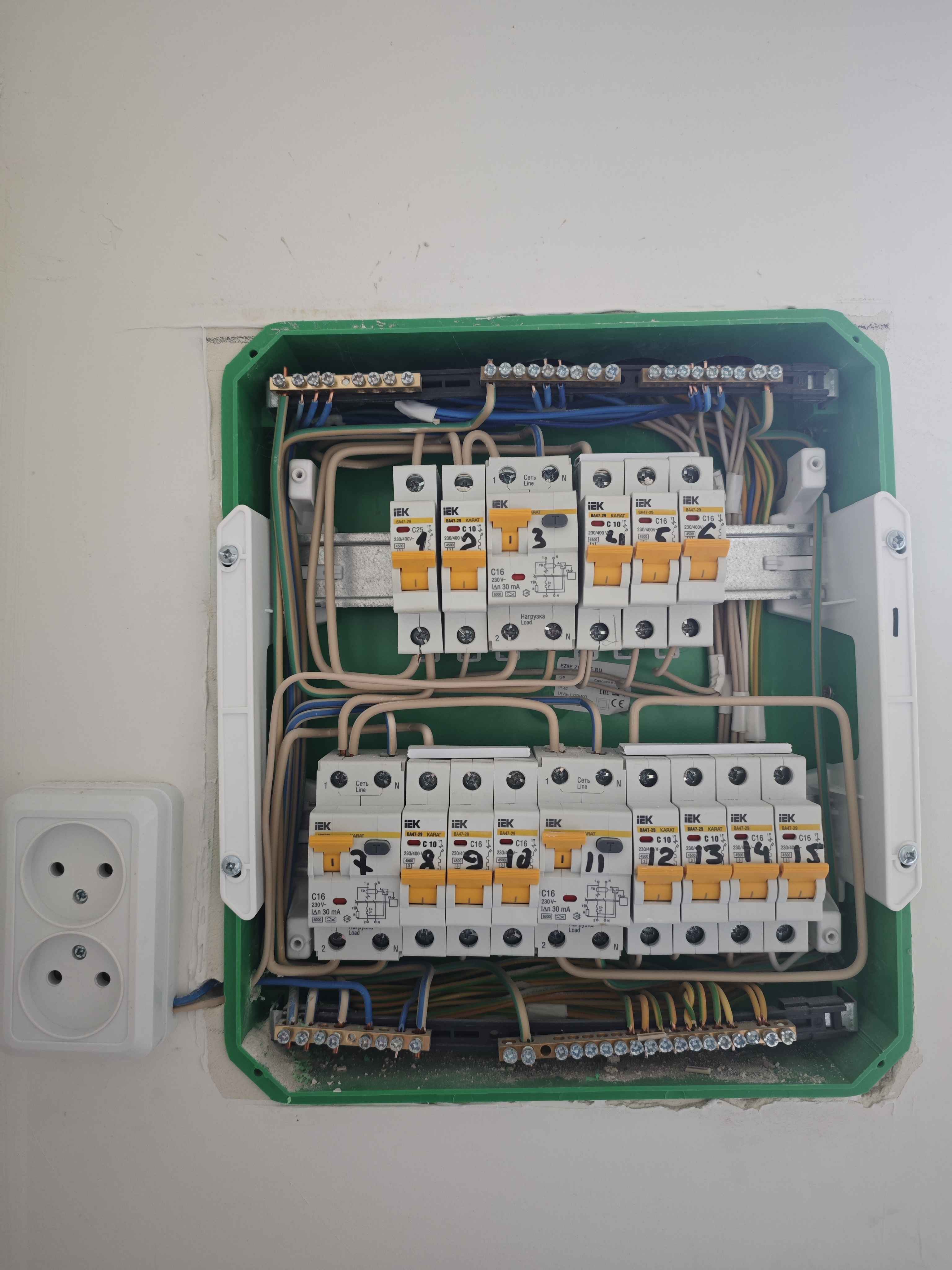

Всем привет, помогите пожалуйста строители которые делали ремонт поставили розетку для роутера, соответственно когда в нее что-то включаешь мгновенно срабатывает УЗО, подскажите пожалуйста со схемой подключения розетки(наверное поменяю на с заземлением) заранее спасибо 1000016241

adskayaylitka написал 28.05.2026 в 20:22
Рабочий ноль (жила в изоляции голубого цвета) подключен не к той шине N после диф.автомата.
У Вас линия после автомата 2 без диф.защиты? Почему от диф.автоматов к шинам идут провода в изоляции с зелёной полосой? Какие автоматы в этажном щите?
