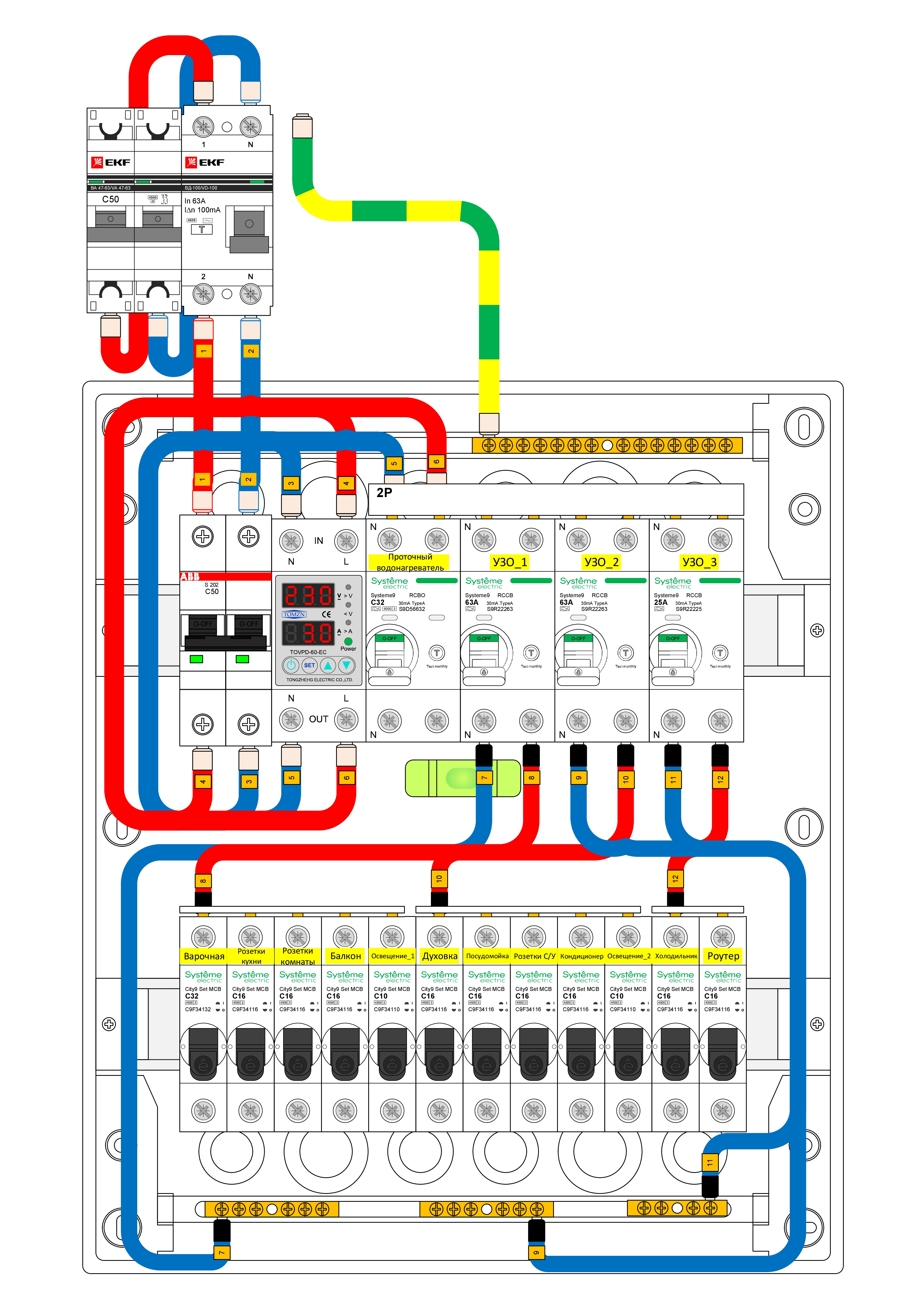

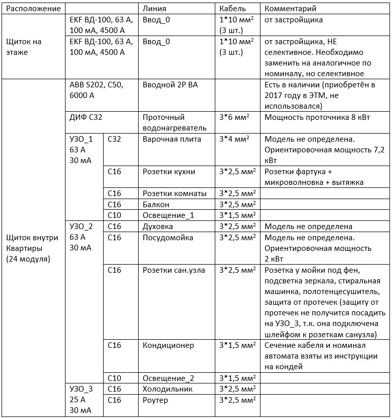

12.05.2026 в 03:23:56
Ещё раз попробую выложить картинки с таблицей и схемой сборки щитатаблицасхема сборки

12.05.2026 в 10:06:51
Pegas75 написал 09.05.2026 в 19:16
имеющееся УЗО будет заменено на селективное со следующими предполагаемыми характеристиками: номинальный ток — 63А, ток утечки — 100мА (или 300мА???), номинальная отключающая способность — 6000А, электромеханическое, тип утечки - А
Если наличие УЗО в этажном щите - это обязательное требование УК, тогда 63А/100мА АС S. Тип А - не вижу смысла.
Был комментарий относительно необходимости подключения устройства защиты от протечек к УЗО_3 с неотключаемой группой
Выбирайте систему защиты с резервным питанием (батареи/ионистор).
Разводку внутри щитка думаю делать проводом 6 мм2
Да.

17.05.2026 в 19:30:07
ВТБ! написал 12.05.2026 в 10:06
Если не обязательное, то убрать вообще? Или имеется в виду, что лучше расположить селективное УЗО в щитке квартиры?
Уже смонтирован базовый Neptun на 220V.
Ворох кабелей со всей квартиры подходит к щитку снизу. Есть ли разница в разнесении нулевых шин вниз, а шины заземления наверх щитка или нужно сделать наоборот?

17.05.2026 в 19:39:28
Pegas75 написал 17.05.2026 в 19:30
Я бы предпочёл убрать вообще. А в квартирном щитке оно явно лишнее. (Разумеется все линии должны быть защищены УЗО.)
А все снизу никак не выходит?

17.05.2026 в 20:06:49
ВТБ! написал 17.05.2026 в 19:39
Можно, если взять шинки покороче и под один винт сажать по паре нулевых линий. Но это же, как я понимаю, не приветствуется.
