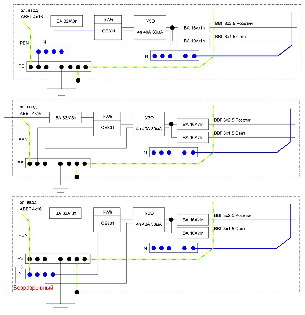

Songo написал : В первом случае весь ток течёт через место подключения PEN проводника и место подключения счётчика и УЗО, во втором - через место подключения PEN, в местах подключения перемычки между PE и N, место подключения самого счетчика и допустим УЗО. Как минимум 2 дополнительных соединения, через которые будет течь ток, а в случае откручивания PEN от шинки PE - получим одинаковый результат.
Через РЕ рабочий ток течь не должен, в этом и разница ... N должен быть N-ом ... Для этого надо разделить PEN, однако ...

DED@ПВО написал : Через РЕ рабочий ток течь не должен, в этом и разница ... N должен быть N-ом ...
Мы рассматриваем сейчас щит с счётчикам. При подводе 2х - 4х кабеля PEN придётся делить в любом случае, как его поделить, чтоб и винтовых соединений бесполезных больше не стало и ток через PE не тёк?

Songo написал : При подводе 2х - 4х кабеля PEN придётся делить в любом случае, как его поделить, чтоб и винтовых соединений бесполезных больше не стало и ток через PE не тёк?
Соединений не должно быть много - РЕ, PEN,N, РЕ на корпус щита, N на счетчик ... Вот пожалуй и всё ... Ну и перемычка между шинами РЕ и N, как априори ... Болтовое соединение всегда надежно ...

DED@ПВО Какой вариант надо применять и какой нельзя? Насколько я понял вы за первое. Для однофазного ввода смысл схемы тот же.

Songo написал : Насколько я понял вы за первое. Для однофазного ввода смысл схемы тот же.
Да. Третий вариант нарисован как- то немного не вразумительно ... Второй вариант(совмещенная шинаРЕ/РЕN) подходит только для небольших индивидуальных строений(энергопотребителей, в основном однофазных) и малого размера ВУ ..
