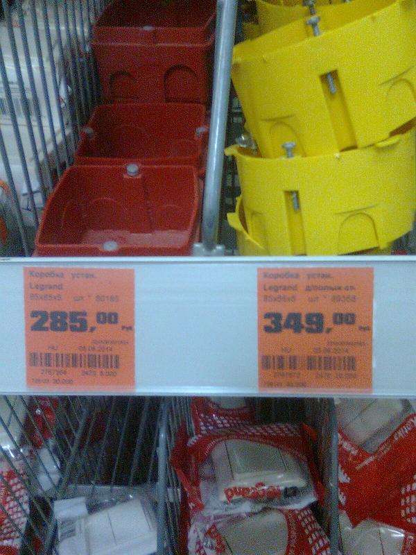

serj12 написал : Что-то из Batibox видел неделю назад в Оби
Упс ,остальное - в личке.

serj12 написал : Упс ,остальное - в личке.
Цена хорошая. Как чугунный мост. Не всякая розетка стоит дороже :)
