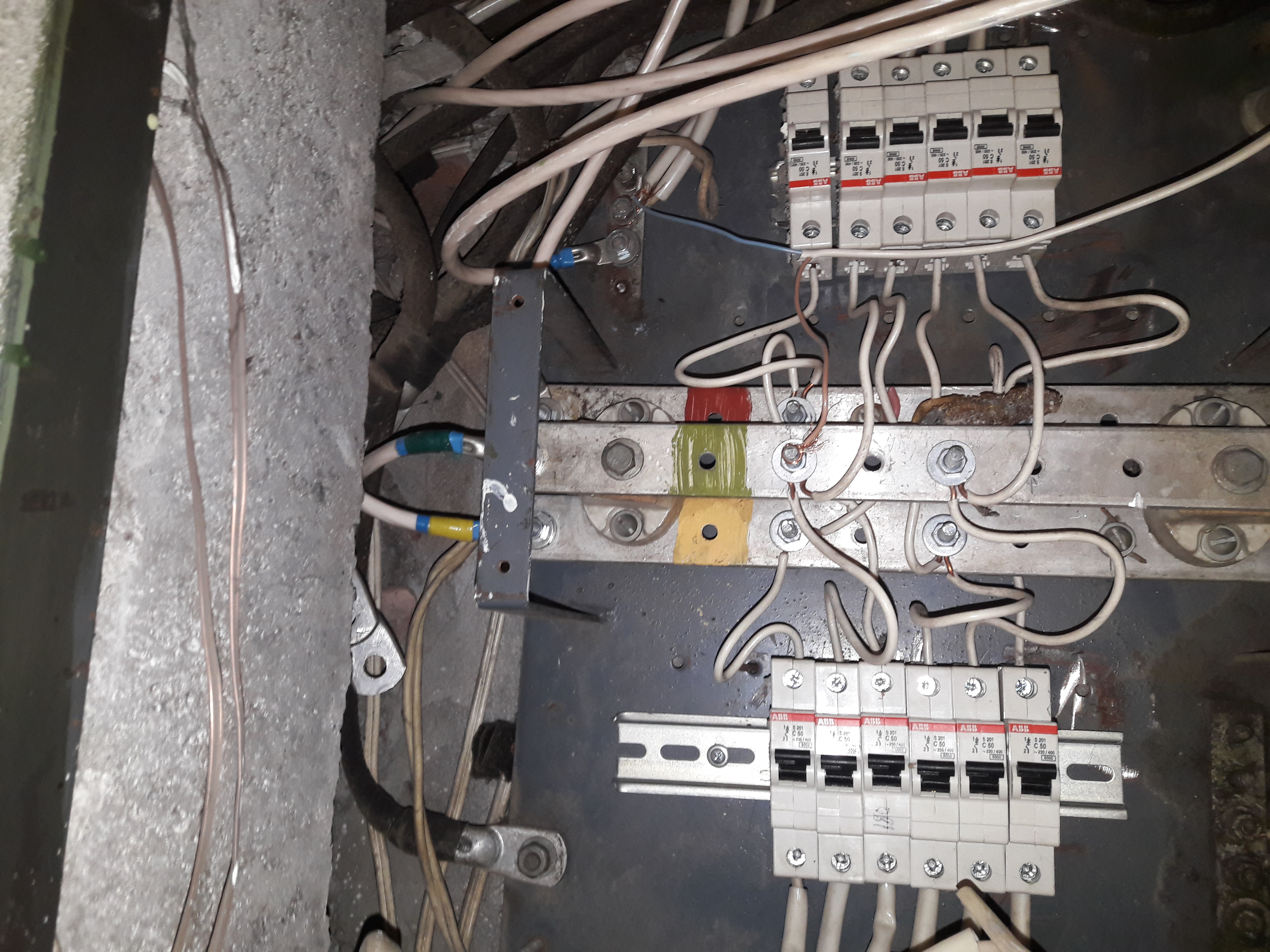

Товарищи, вопрос. Если у нас стояк в этажном щитке на первом этаже, он сам на все этажи, доступ к нему за металлической этажной дверью, я сам на втором, имею ли я право сам протянуть кабель от первого этажа до своего второго, поставить себе отдельный выключатель и противожарное узо и дальше провести вводной кабель в свою квартиру? Или обязателен жековский или еще какой электрик? Он ведь по сути нужен только напряжение со стояков отключить. Если имею право, завтра же пойду покупать кабель и тянуть.
Вот щиток первого этажа. Дом с газом, под каждый автомат 2-3 квартиры, себе поставлю автомат 25.

Mandalore105, никто не сможет вам ничего предъявить, если не будете трогать сам стояк и шины. Если вдруг даже и припрется кто-то, скажите старый кабель перебили.

Vadim 161, ну единственное что я сделаю, это к этим шинам прикручусь, на ту же фазу где сидел, а дальше все свое отдельное. Хочу именно обжатыми тмл-клеммами, я ж пк-16 для этого купил. Конечно, под напругой не очень хочется, но видимо придется.

Mandalore105, не желательно ТМЛ к алюминиевым шинам прикручивать, там слой олова тонкий. Лучше алюминием сделать ответвление от шины до автомата. Либо ТМЛ через шайбы прикручивать. Но под напругой не советую к шинам лезть.

Vadim 161, а, так это алюминий? Спасибо, думал луженая медь Не хочется люминием ответвление делать, протягивать же надо время от времени. Но интересно, что на фото жэк спокойно притянул медь к алюминию. Мда... Вот шайбы интересный вариант, спс. Я так понимаю орешками нельзя? Я так, на всякий случай. По поводу напряжения - а фиг знает, когда местный сможет наведаться.

Да там орехи и цеплять некуда. Поэтому лучше через шайбы, но перед этим нужно шину почистить от окислов. Поэтому ищите электрика, чтоб он на пол часа стояк отключил.

Vadim 161, ок, пришел к выводу, что так и сделаю, здоровье дороже.
О, а еще вопрос можно? По логике электронные узо плохи тем, что не сработают при отключении нуля. Но если на входе стоит узм51м, то при пропадании нуля она тоже отключается, поэтому по логике с узмкой можно ставить электронные узо/дифы?
