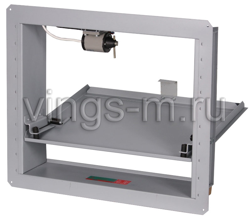

В моей высотке было наоборот- подпружиненная створка канала вытяжки фиксировалась в закрытом положении торчащим якорем мощного соленоида, при сработке пожарки соленоид убирал фиксатор, створка взлетала вверх. Х/з что правильнее, но было именно так.

Нет, иначе при каждом отключении пришлось закрывать клапана. Либо разные проекты. Открывание идёт по конкретным датчикам. Обычно потолочники добиваются сработки ( срабатывает на тепловую пушку) или сработка идёт на пыль от перфа. Смотря какой замок стоит - либо с пружиной, либо магнит. ликбез ссылка Классификация люков дымоудаления

BV написал: А какая серия дома?
П3, П44, КОПЭ.
BV написал: Вент находится дальше от пожара, а заслонка - рядом.
Клапан открывается в вент шахту, и перекрывает ее.
BV написал: Здесь - эл. магнитная защелка. Гудит - просто катушка гудит под напряжением. Напряжение снять - дверка откроется.
О какой модели клапана речь? Я не встречал дымовые клапаны с электромагнитной защелкой, которая должна быть все время под напряжением. Любой сбой - клапана всех этажей открылись, а закрывать их только вручную. Кто же будет по этажам ходить и заниматься этим?

Люки разные, то что вызвало такую бурную реакцию ставятся на крыше. Люки могут быть для проветривания и дымоудаления, либо два в одном. В квартирных холлах ставятся скорей не люки, а клапана ссылка. Поэтому прошу прощения - один раз заказывали люки, другой раз клапана - почему так не разбирался. Две разные фирмы смысл один, размер одинаковый, а в прайсе в одном люк, в другом клапан. Привод был один - электромагнитный, типа
но может быть с таким приводом
И вот тут есть нюансы - привод может работать при подаче напряжения при сработке, то есть в обычном состоянии система стоит без напряжения, либо срабатывать под действием пружины при отключении питания.

AKI написал: Клапан открывается в вент шахту, и перекрывает ее.
Здесь может и так... сейчас в основном применяются с сервоприводом... разные... и поворачиваются на оси, и откидываются
AKI написал: Любой сбой - клапан открылся, а закрывать его только вручную. Кто же будет по этажам ходить и заниматься этим?
есть варианты на пружине... как точно сделано в этом - не знаю...
