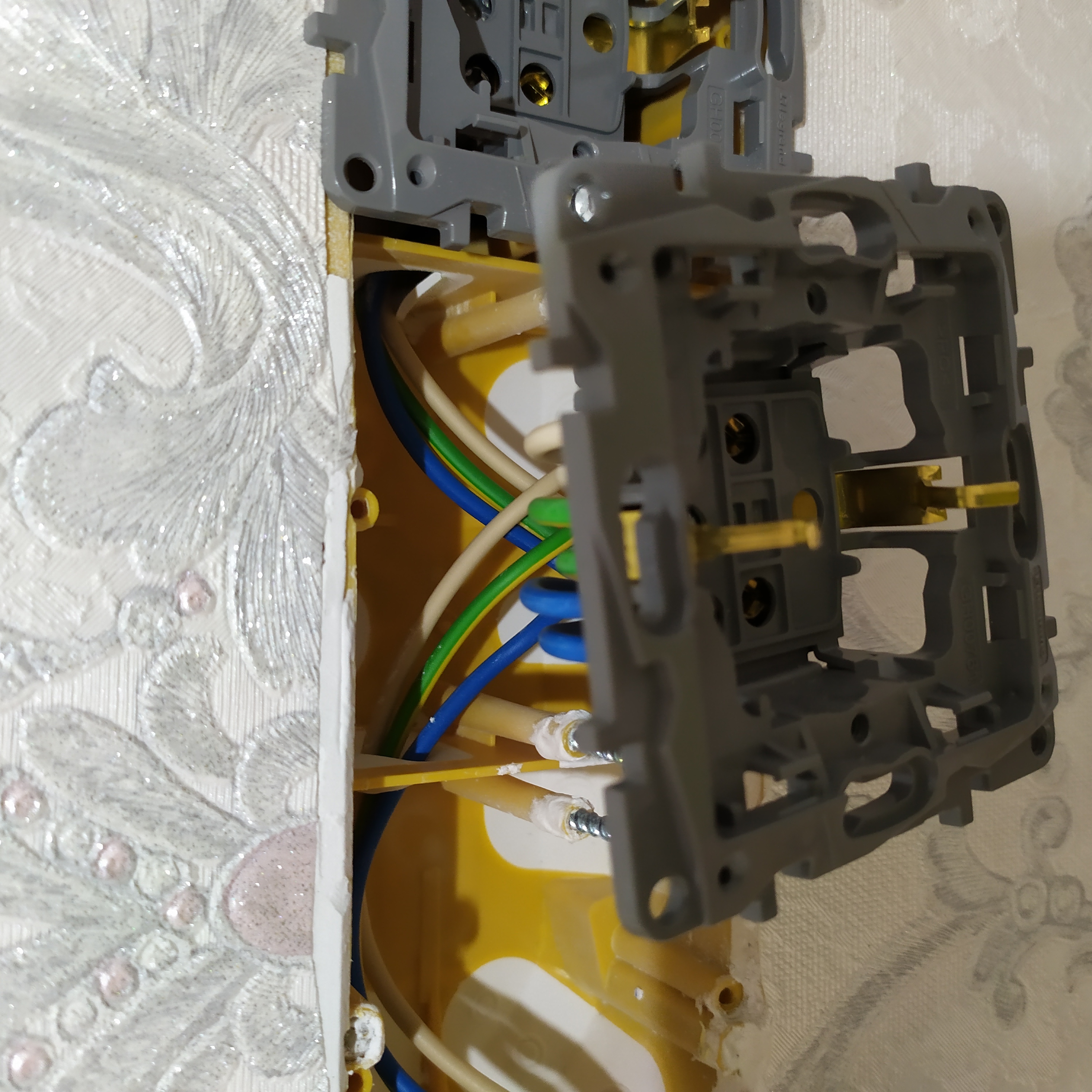

Спасибо за ответ! Почитал форум и понял, что мастера мои допустили серьёзную ошибку. У меня на каждую комнату от щитка идёт кабель 3 на 2,5. В комнате по 3-4 «блока розеток» из 2-3 штук. При этом кабель заходит в первую розетку первой группы, затем в подрозетниках этой группы соединяется шлейфом по розеткам моножилами 2,5 мм и из 3-й Розетки выходит в следующую группу (идёт в штробе в стене). И так повторяется с каждой группой. Как я понимаю, идеальная схема, это когда к входящему в комнату кабелю от щитка в распаячной коробке в гильзе соединены линии для каждой из 4-х групп розеток в комнате, которые в штробе идут к каждой из них. Мне это уже не сделать, так как ремонт закончен. Насколько будет правильно и безопасно, если я в подрозетнике первой розетки первой группы загильзую жилу заземления с двумя мягкими многожилами сечением 1,5, которые пойдут к каждой розетке этой группы, а также одним моножилом, который уже замурован в стене и идёт к соседней группе? При этом фаза и ноль останутся теми же моножилами 2,5, которые уже подсоединены, шлейфом от одной розетки к другой.И так с каждой из четырёх групп? В этом случае получится неразрывная земля?

Алексей198129, Господи..., что ж Вы так заморачиваетесь с РЕ? :confused: в некоторых новостройках в Мск чурбаны (т.е. т.н. электрики.. :mad: ) вообще РЕ не подсоединяют.. ̶у̶р̶о̶д̶ы̶ ̶ ̶зы. соединяйте все РЕ клеммами Ваго 221

Алексей198129, не мешайте технике работать, всё хорошо у Вас сделано

Вот так делается неразрывная земля. Не страдайте фигней.

Radio, а как жилы у Вас соединяются за розеткой? Просто не видно

Всё прекрасно видно. Они все крепко зажаты в клеммы розетки. За розетками никаких соединений делать не нужно, там идут цельные провода.
