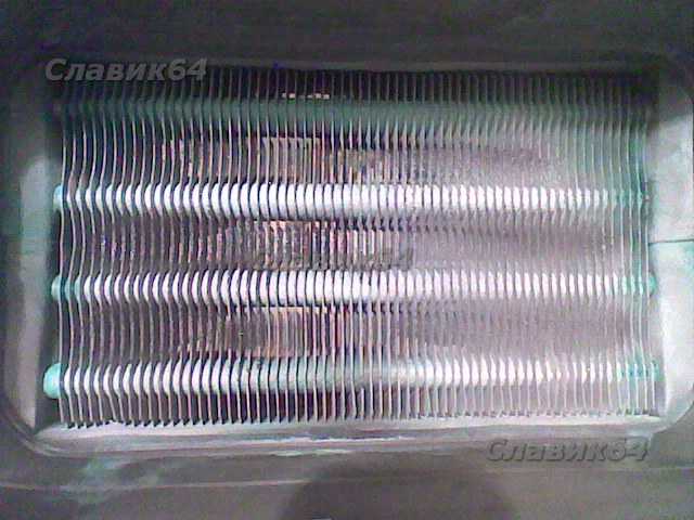

Amid3000, а я Вам еще фотоотчет приготовил. Сегодня две такие колонки промыл.

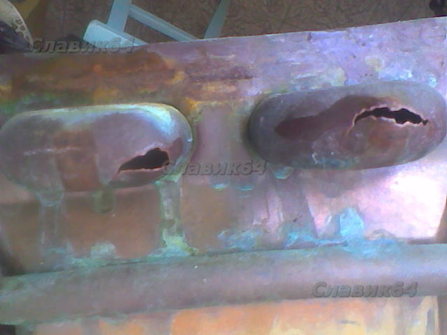

Amid3000 написал : начали промывать, потек нафик теплообменник !
Бывает. Там была язвочка, закрытая накипью. Сначала надо бывает осмотреть теплообменник и если есть что нить подозрительное сказать хозяину, что может потечь.
Amid3000 написал : потек
А запаять? Если дырка НЕ в области решетки, то свободно можно паять. Если на решетке, то нет. ****************

Славик64 написал : А запаять?
Паять принципиально не хочет ! Сказал мне новая нужна ! Хотя я ее себе заберу, у меня одноклассник запаяет, он в этом деле спец, запаяет и будет мне запасной вариант ;)
