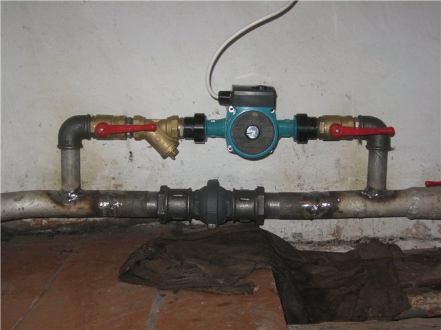

Режиссёр написал : Тот который под байпасом стоит, чтобы при работе насоса перекрыть обратку (что бы вода шла через насос), а если электричество выключат, то открыть. Клапан ставить не хочу, так как кран надёжней. На время отсутствия: насос-выкл, кран открыл.
Это технически неграмотное решение. И это еще самое мягкое выражение, которое только смог найти! Извините.
Ш.Краны на входе выходе ЦН нужны только для того, чтобы снять насос. Легче систему слить, чем выбрасывать 2000 на ветер. Опять же, свидетельство безграмотности то, что если уж ставить, то ставить ДВА ШК, а не ОДИН!!!
Уже сказал, что Вам нафиг ничего не нужно, кроме поплавкого обратного клапана. Хотя предвижу, что в магазине Вам скажут, что поплавковый ОК - ерунда, и впендюрять обычный пружинный. Но в защите от гипноза со стороны продавцов-манагеров, здешние мастера Вам помочь вряд ли смогут.... Выбирайте кого слушать. Продавцов или мастеров.

Я тут и пишу, для того, что бы от независимых и умных людей правду услышать. С Вами не спорю, просто пытаюсь пояснить свою точку зрения. Клапана не видел, а видел у всех знакомых (кроме тех у кого настенные котлы) примерно такую систему http://www.mastercity.ru/attachment.php?attachmentid=196575&d=1301777637 ещё мне в магазине предлагали готовый байпас (но без крана на обратке), с каким-то отсекателем, цена не устроила, тем более, что я сам сделаю не хуже. Вы про циркуляционные насосы Оазис знаете что-нибудь, в смысле их долговечности и качестве?

Режиссёр,насос нужен производительностью 50 л/час на 1квт мощности котла. Если устанавливать насос на обратке то байпас не нужен.Насос устанавливается между двумя кранами,на случай аварийной замены насоса. Отключение электричества при этом не приведет к аварийной ситуации.Только при этом должен быть исправным терморегулятор.Отопление при этом будет работать почти режиме гравитационного. Возможна установка на подачу.Но при этом обязательно на байпас.Желательно на горизонтальном участке с обратным клапаном ,шариковым,без пружины.(Если вас не будет дома и выключат электр.кто повернет кран?)

Насосный узел надо делать такой - Прошу прощения у автора снимка, за использование без разрешения. Но раз он его здесь на форуме выложил, на форуме же я его и использовал.
Вот только располагать его ВЕРТИКАЛЬНО. Фильтр не нужен (его надо ставить на обратке), ШК на входе и выходе из ЦН - тоже не нужны.
Про ОАЗИС не знаю. Имею более чем десятилетний опыт сервисной работы, могу сказать, что надежность проявляется только в МАССЕ, когда наблюдаешь и обслуживаешь ТЫСЯЧИ изделий конкретного производителя. А для одного изделия ненадежного производителя изделия может работать десятилетиями и не ломаться. А очень надежного производителя сломаться в первую неделю.
Еще скажу, что 99% выхода из строя - это несоблюдение правил эксплуатации, которые производитель пишет черным по белому. Читать нужно просто внимательно.
В основном у нас наиболее надежными считают Грандфос и Вило, в порядке убывания. Но вероятность выхода из строя конкретного экземпляра - читай абзац выше.

Inch1964, спасибо за развёрнутый ответ. Но если не трудно ответьте ещё: ставить в обратку? Почему вертикально, то есть в трубу которая расположена вертикально? Просто у всех стоят горизонтально.

мвс написал : Режиссёр,насос нужен производительностью 50 л/час на 1квт мощности котла.
У меня АКГВ 11.6-1 Мощность 11.6 кВт соответственно надо насос производительностью 580л. в час.
Oasis 25/4 Макс. расход 2.4 м3/час (40л. в минуту) Получается в час 2400л. Это нормально?
