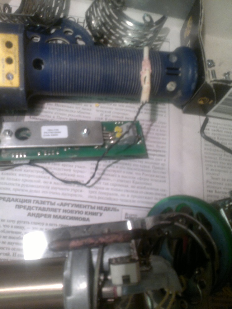

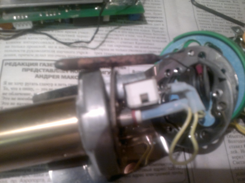

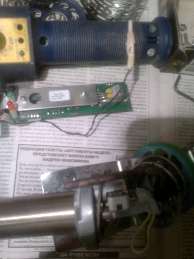

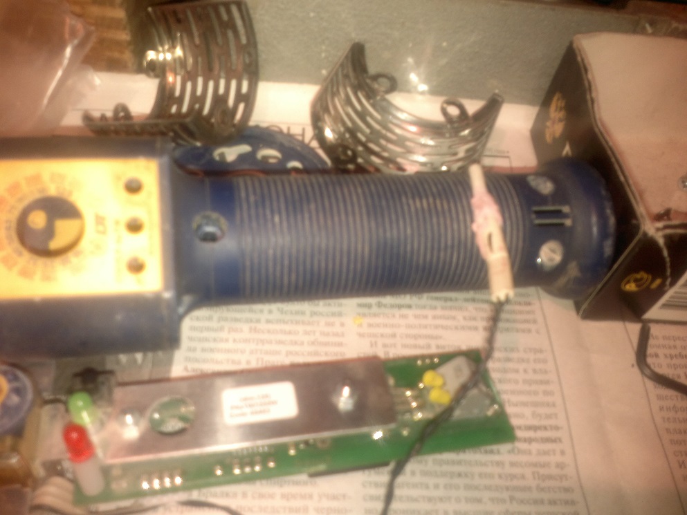

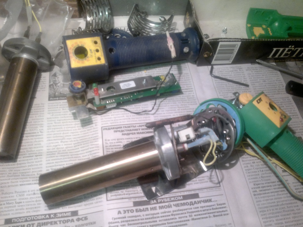

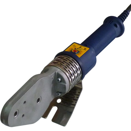

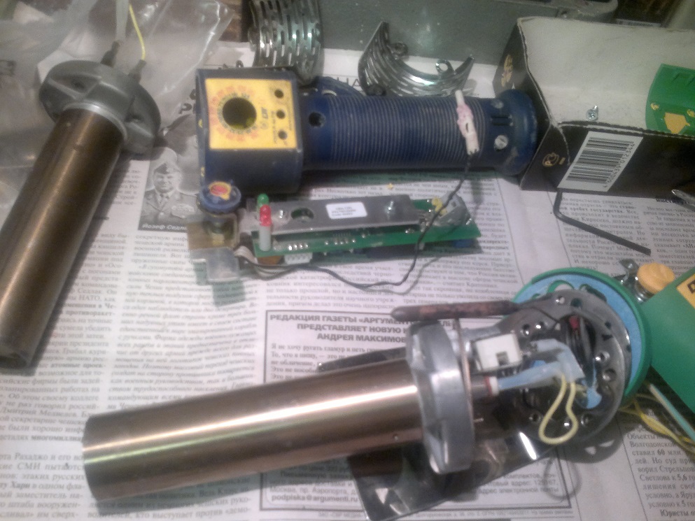

alzem, вот такой, и именно синий, т.к. у него микропроцессорный регулятор температуры, обеспечивающий гистерезис в ±1,5°С, в зелёных же обычная термопара. Кроме того на синем очень удобная регулировка по температуре и диаметру трубы, после выставления данных параметров и введения трубы и фитинга в насадку, нажимаете кнопку, после чего остается только дождаться светового и звукового сигналов и соединить нагретые фитинг и трубу.

Толмач написал : alzem, вот такой, и именно синий, т.к. у него микропроцессорный регулятор температуры, обеспечивающий гистерезис в ±1,5°С, в зелёных же обычная термопара. Кроме того на синем очень удобная регулировка по температуре и диаметру трубы, после выставления данных параметров и введения трубы и фитинга в насадку, нажимаете кнопку, после чего остается только дождаться светового и звукового сигналов и соединить нагретые фитинг и трубу.
Совершенно верный совет.
Добавлю еще, что на мой взгляд, нужно брать не только "синий" Дитрон, но и лучше мечевидный, а не стержневой, если нужно будет варить диаметры более ПП 25мм.
Модель 4а-850

блин.... для дачи многовато. Но благодарю, буду знать

alzem, ясно. Для дачи действительно многовато:) Думал Вам для проф. деятельности. Не увидел Ваш первый пост.
