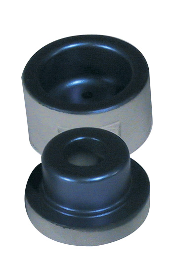

  1. Температура - это не главное. У Candan тело утюга плохое. Медленная теплопередача. У более приличных утюгов тело из алюминия. Для 20-ки и 25-ки может и хватит. А для 32 и тем более для 40 и более, качество сварки будет очень плохое. Есть у радиомонтажников такой термин - "холодная" пайка. Вот и тут тоже такая фигня получается. Не происходит дОлжной диффузии трубы в фитинг и наоборот.
  1. У Кандана то нормальные насадки? Хрень там полная, как и у других паял. Нормальные для работы насадки только у Дитрона встречал.
Лучше бы вообще насадок в комплект на клали, ибо приходится и за них деньги платить. Но сразу их нужно выбросить и купить Дитроновские.

Inch1964 написал : У Кандана то нормальные насадки? Хрень там полная, как и у других паял. Нормальные для работы насадки только у Дитрона встречал. Лучше бы вообще насадок в комплект на клали, ибо приходится и за них деньги платить. Но сразу их нужно выбросить и купить Дитроновские.
При стоимости одной пары насадок 600 руб. было бы странно если бы они были хуже. А в чем отличие то должно быть? Меня и эти синенькие устраивают...

Хорошо, я понял с химией Вы не дружны, ну тогда своими словами объясните, пожалуйста, мне, что я теряю пользуясь китовыми насадками?
Нагрелся паяльник, воткнул я трубу и фитинг в насадки, выдернул через положенное время и соединил. Когда покупал трубы в Леруа Мерлен то еще добавлялась операция, по периодической очистке насадок от какой-то шняги. Всё.
Реально неинтересно тратить время просто так, на поездку в магазин, чтобы лишний раз убедиться, что разницы никакой нет.
В чём будет отличие (и будет ли оно), если я куплю насадки за 600-800 руб. за пару?

TankBoy написал : Нагрелся паяльник, воткнул я трубу и фитинг в насадки, выдернул через положенное время и соединил. Когда покупал трубы в Леруа Мерлен то еще добавлялась операция, по периодической очистке насадок от какой-то шняги. Всё.
Эта "шняга" это куски полипропилена с трубы, которые прилипают к насадке. Если здесь они появляются, то на трубе их убыло, что само по себе не правильно. Дитроновские насадки чистить от "шняги" не приходится. Там ее не образуется. И для поборников фаски на конце трубы тоже есть аргумент. Дитроновские насадки имеют такую геометрию, что они такую фаску делают автоматом. Когда вставляешь трубу в фитинг внутренний валик от фитинга практически не образуется (если вставлять на разумную величину). Излишки уходят как в эту фаску.

SVKan написал : Эта "шняга" это куски полипропилена с трубы, которые прилипают к насадке
Нет, никакие это не куски. Просто как будто бы насадки внутри смазаты тончайшим слоем масла, когда паяльник стоит они начинают "гореть". Еще раз повторюсь, что это было на дешевых трубах из Леруа (которые я брал для других целей, если точнее, то электрический провод в ППР трубе оказалось в землю закапывать дешевле чем в ПНД), когда покупал РВКшные для "водопрооводов" такого эффекта не было.
Возможно профессиональные насадки и отличаются долговечностью, тут я спорить не буду, но для себя для дома ЭТИХ ЗА ГЛАЗА должно хватить.

Вызвали перепаять трубу. Просверлили в ней отверстие. Трубы от застройщика,тендерные т.е. самые дешевые. Паяльник Дитроновский голубые насадки. Два спая на поврежденной трубе оба раза остатки пропилена в насадке. Шесть спаев на Экопластике чисто. Я считаю проблема с трубой. Первые насадки на паяльнике вполовину дешевле чем Кондина Сделал несколько квартир. Насадки не липли температуру ставил 260 мультиметр показывал 255. Это меня устраивало полностью. Насчет долговечности. Дитрон об этом позаботился. Сделал ящик пару раз приехал на объек и можешь смело выбрасывать насадки .
