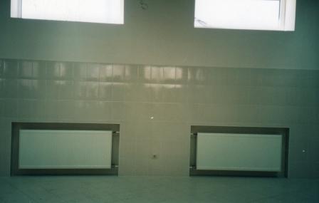

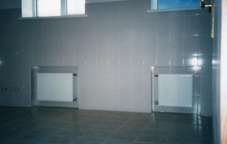

Так вот,при одинаковой врезке большие заработали сразу,а маленькие пришлось врезать в подвале в розлив.Стояки Т-1 и там,и там были под 70 градусов. Для себя я выводы сделал,коими делюсь с Вами.

samatehnik написал : Попробуйте собрать из 2 радиаторов 1,и подключите,ради эксперимента.
Пустая трата времени.
По такой логике были бы проблемы с радиаторами с небольшим количеством секций, а не с длинными. На практике всё наоборот. Дело в сечениях, уклонах и свойствах конкретной СО. Хотя почему нет ест.цирк. у автора для меня загадка.

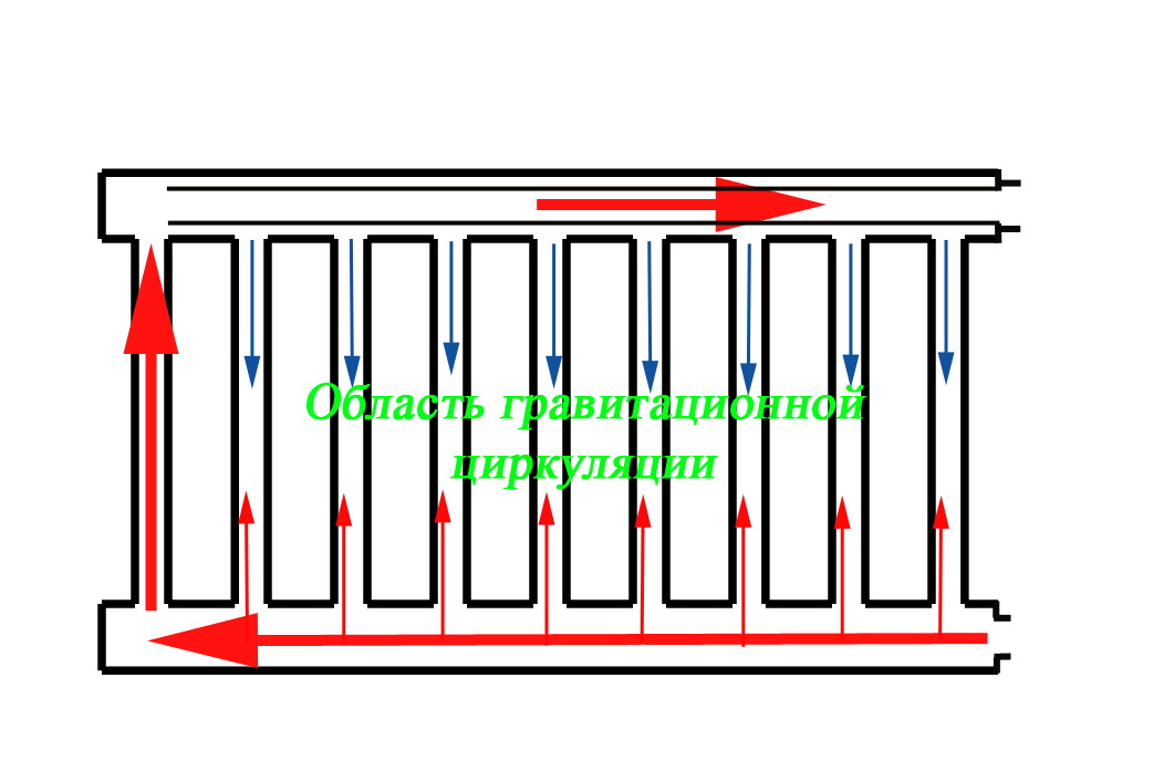

ВТБ! Поглядел все, интересно! Особенно заинтересовал удлинитель протока. Не понял только, почему его надо ставить именно в верхний коллектор. У меня подвод к радиатору с одной стороны. Внизу вход, вверху выход. На выходе стоит терморегулятор. На входе, не знаю для чего поставили, не знаю, как называется, типа соединительной муфты с пробкой сверху. Если я правильно понимаю роль удлинителя протока, мне его надо ставить именно в нижний коллектор, чтобы вода попадала сразу в нижний дальний угол радиатора, а выходила через верхний ближний, формируя таким образом псевдодиагональ. Или, нет?

amd написал : Если я правильно понимаю роль удлинителя протока, мне его надо ставить именно в нижний коллектор, чтобы вода попадала сразу в нижний дальний угол радиатора, а выходила через верхний ближний, формируя таким образом псевдодиагональ. Или, нет?
Нет.

ВТБ! написал :
тогда не понимаю, как это будет работать. Кстати, общался сегодня с сантехнической фирмой, они эти удлинители устанавливают, говорят, эффективно. Но ставят именно в подающий коллектор и советуют сделать в удлинителе прорези против каждой секции.

amd написал : советуют сделать в удлинителе прорези против каждой секции.
Глупость. Как работает я нарисовал.

Вот, нашел такую статью, писалась для компании, в которой прорези и посоветовали. Здесь схема работы иная.
http://www.free-lance.ru/users/V_Barinov/viewproj.php?prjid=1768779
Интересно услышать Ваше мнение.
