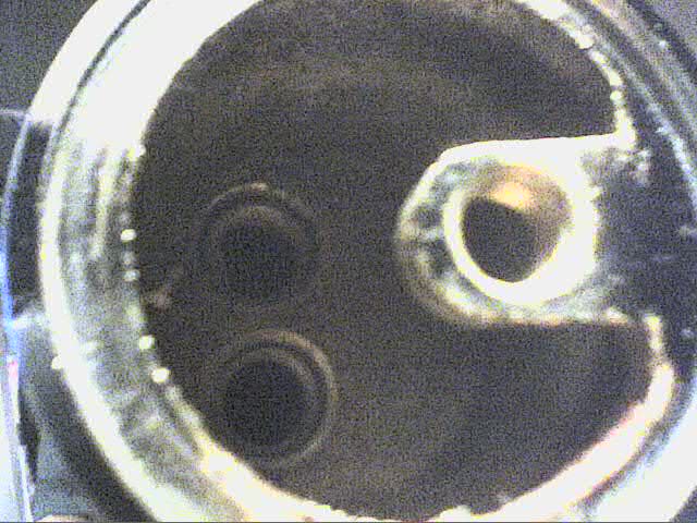

Купил понравившийся смеситель ОСГАРД Брант 31073. Дома заметил, что посадочные места под шланги расположены глубоко в корпусе смесителя, в тесной цилиндрической полости на глубине 4 см. Резиновые шланги в оплетке в комплекте прилагались. Попробовал ввернуть рукой наживульку. Нормально ввинчиваются, но дальше то затягивать надо! Никакой инструмент не просунешь, не за резину же крутить шланг:eek: В инструкции, если это можно так назвать, простенько так сообщено: подсоедините и будет вам счастье... Я что-то не понимаю что ли?! Разработчики то как себе это представляли, проектируя такую глубокую посадку. Скажите умные люди, как вворачивать подсоединительные шланги без инструмента?

Да там особой силы и не надо. Уплотнение тоненькой мягкой резинкой. Затяните за резинку от руки да и хватит.

ничего себе! так это все наживульку что ли подсоединяется?! а если потечет?

Рецепт простой - купи короткую медную подводку, вкрути, а к ней уже удлинитель гибкий. Делов-то.

Купите анаэробный герметик. Выручит. Достаточно будет на 3,5 оборота закрутить, а больше - еще лучше.

Есть жесткая подводка латунная две трубки-прямая и изогнутая с одного края резьба М10х1 с другой внутренняя 1/2

Гибкая подводка у вас какая? Надо одна короткая гайка вторая длинная, сначала затягиваем короткую( ключик потоньше) потом длинную. Должно всё получиться.

опрессовка по размерам больше штуцера? Если нет,то можно попробовать торцовым ключом типа "трубка"

Опресовка всегда в этом случае больше штуцера...,да и как вы снаруж полдюймовой гайки протащите ключик на десять
Дядя Сёма° написал : Купите анаэробный герметик. Выручит. Достаточно будет на 3,5 оборота закрутить
А если надо будет подводку заменить? её ж может и не получится открутить...

Dgippo1 написал : её ж может и не получится открутить...
конечно не открутите.
dmvt1 написал : Затяните за резинку от руки да и хватит.
+500
