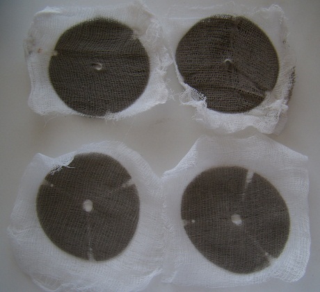

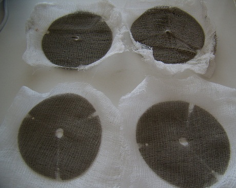

еще один аргумент в пользу приточной вентиляции....
выклядываю фото фильтров (бинт в 3 слоя) от анемостатов, верхняя пара - ванная комната, нижняя- с кухни,... Время "наработки" (на отказ :)) 1,5 месяца включения вытяжных вентиляторов периодическое - для ускорения проветривания
