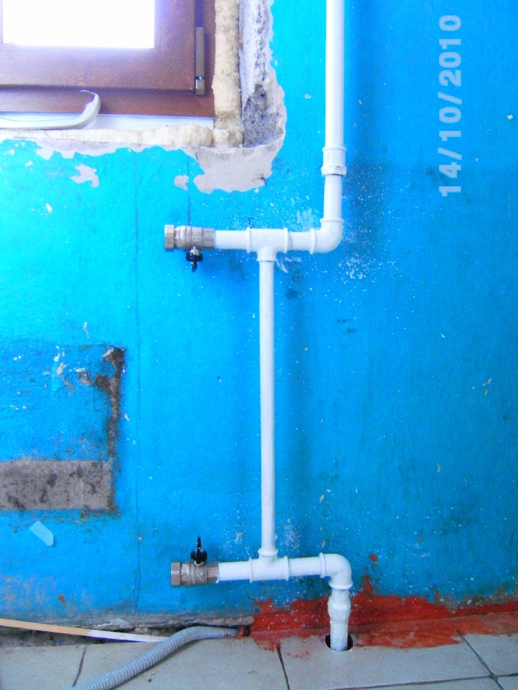

Товарищи требуется Ваша помощь. Поменял радиаторы (были конвекторы советские - труба с ребрами в виде пластин). Поставил fondital алюминий на кухне 8 секций, в зале 14. Так вот проблема: вчера дали отопление, спустил воздух. Сегодня встал батареи холодные, накопился воздух. Условия: розлив верхний, труба оцинковка 3/4, потом далее (в смысле подводка к батарее) пп 25 армированный стекловолокном. Вопрос: спасет ли меня установка автоматических воздухоотводчиков или нужно переделывать металлическую трубу с увеличением перемычки?

Автоматические воздухоотводчики- полумера. Вам нужно устранить причину завоздушивания а она в U-образном подключении.

pvspec написал : нужно переделывать металлическую трубу с увеличением перемычки?
Да. Если при переделке соблюдать уклоны (вверху - от радиатора небольшой подьём к стояку, внизу - от радиатора спуск к стояку, радиатор строго горизонтально) то воздух не будет скапливаться.

BV написал : Да. Если при переделке соблюдать уклоны (вверху - от радиатора небольшой подьём к стояку, внизу - от радиатора спуск к стояку, радиатор строго горизонтально) то воздух не будет скапливаться.
Это избыточно. Да и некрасиво, имхо. Достаточно строго горизонтально. :)

S_CS написал : А чего никто про полипропилен на ЦО не сказал?
А что не так с полипропиленом (сам паял)?
BV написал :
BV написал : Точно розлив сверху?
Да розлив сверху (как сказал сантехник). У меня 9 этажный дом, я на 9 этаже, 10 этаж технический, подвала нет там парковка.
Спасибо за советы. Попробую сначала поставить один воздухоотводчик. Уж больно не хочется вызывать сантехников. Мне кажется, что воздух все равно будет скапливаться, так как в стояке постоянно слышно как пролетают воздушные пузыри.

NNN написал : Автоматические воздухоотводчики- полумера.
Почему "полу", если решает проблему полностью?

ВТБ! написал : Почему "полу",
Потому что причина завоздушивания в конфигурации подключения. Эту причину и нужно устранять, а не бороться со следствиями. К тому же воздухоотводчик- дополнительный элемент, снижающий надёжность. Что будет если под поплавок грязь попадёт и его заклинит знаете? Уверен, что знаете- будет протечка.

Точно. Подключение бестолковое. Только самые жадные, ленивые и бессовестные сантехники такое делают. Ну а самому, без сварки, можно было на резьбе - под краники всё равно же нарезали!

NNN написал : причина завоздушивания в конфигурации подключения
Причины в верхней подаче и в отсутствии исправного автоматического газоотводчика в верхней точке системы. Автор своим автоматом защитит от завоздушивания всех соседей ниже. :)
Поплавок к грязи прилипнет? ;) Никто не мешает откручивать колпачок только при необходимости - пару дней в начале сезона и после аварийных отключений.
P.S. У меня подключение "прямое" - но воздухоотводчик востребован. Только вчера после аварии тепло вернули...

Кстати, возле радиатора термоголовка вертикально установлена? Кто это так развернул?
