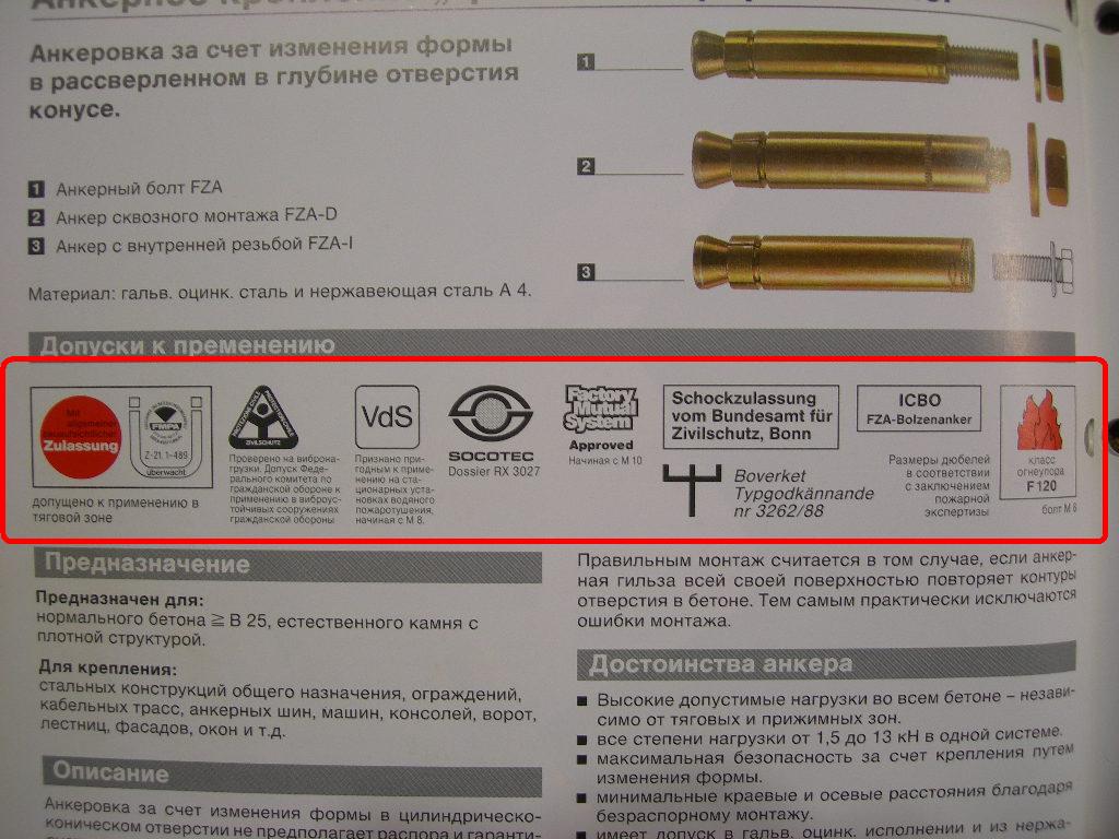

SVKan написал : Вполне достаточно заявления производителя о том, что его продукция соответствует определенному стандарту. Все так же как у буржуев. Открываете любой паспорт и видите там "declaration of conformity". Производитель заявляет, что его продукция соответствует требованиям...
Да ну? Прямо таки и достаточно? Смотрим каталог анкеров... Куча сертификатов и допусков...
