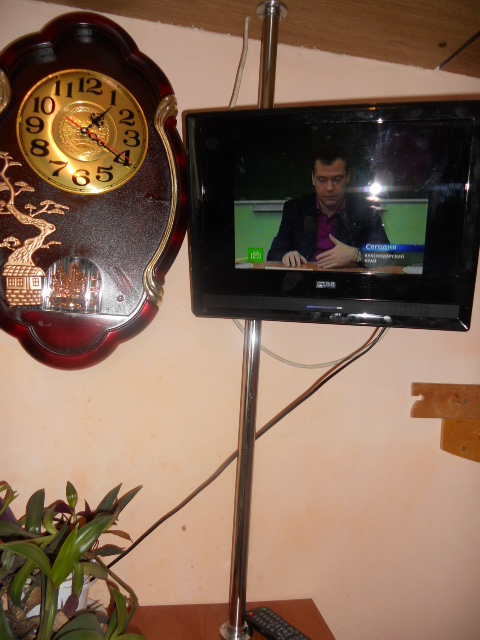

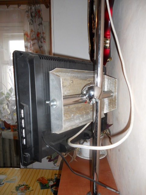

рамок(секций?) 2шт,если правильно понял..... телик 32 диагональ ,вес 10кг, без сомнений бы повесил и 40диагональ,поскольку выбирал между 32 -40. поскольку шест (труба) опирается на пол,то крепеж на стене удерживает практически только от падения в сторону,поэтому и не крепил к стене по максимуму, по 2 шурупа 5х80мм в каждом кронштейне ,с обычными дюбелями между точками крепления примерно 700мм,но это из за некоторых мыслей бродящих в голове по поводу использования нижнего кронштейна, думаю можно меньше сделать - это же металл,что бы он отломился 11кг совсем не хватит ))
если без шеста то думаю надо крепить к стене посерьезней, я то могу стену вообще насквозь,если надо и гаечку с той стороны ;),да и бетон у меня,а у вас насколько я понимаю кирпич ?

ClubMD написал : максимальное расстояние от стены, на которое телик можно выдвинуть?
у меня 480мм(2 рамки по 240мм) от трубы, и от трубы до стены примерно 170мм.... но у меня в углу стоит и нет необходимости выдвигать на полную,разве что когда провода подключать и т.д ,впрочем можно и на полную -жесткости хватает.
